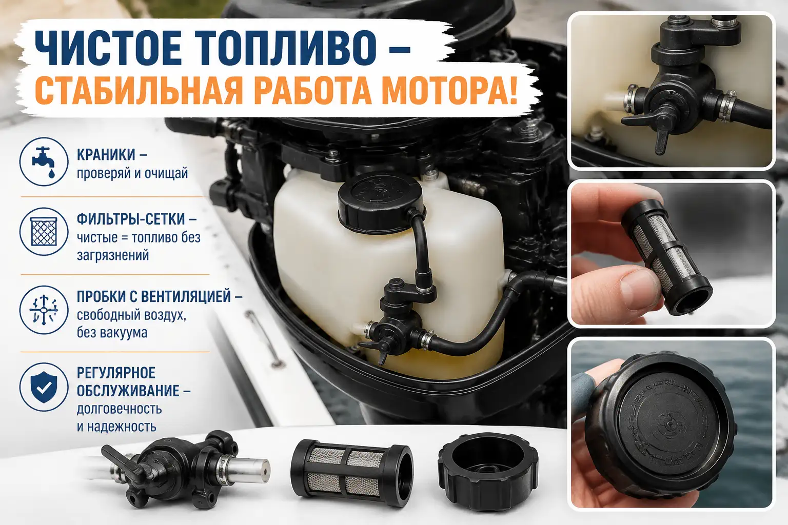

Обслуживание встроенного бензобака ПЛМ: основные элементы топливной системы
Встроенный бензобак на маломощных подвесных лодочных моторах конструктивно проще, чем топливные системы больших двигателей. Но принцип работы остаётся тем же: топливо должно поступать к карбюратору или системе впрыска без перебоев.
Основные элементы, которые требуют внимания:
  • топливный краник;
  • фильтр-сетка внутри бака или на входе топливной магистрали;
  • пробка с вентиляционным клапаном;
  • топливный штуцер и соединения;
  • сама ёмкость бензобака.
Каждый компонент выполняет свою задачу. И если один элемент начинает работать неправильно, двигатель сразу показывает характер. Он может плохо заводиться, терять обороты, глохнуть при увеличении газа или работать рывками.

Топливный краник лодочного мотора: проверка, очистка и замена
Топливный краник кажется простой деталью. По сути, это обычный переключатель подачи бензина. Но именно он часто становится слабым местом системы.
При длительной эксплуатации внутри краника появляются загрязнения, уплотнения теряют эластичность, а механизм начинает двигаться с усилием.
Признаки неисправного топливного краника
На практике неисправность можно определить по нескольким симптомам:
  • двигатель работает только на полном баке, а затем начинает терять обороты;
  • при открытии газа мотор «задыхается»;
  • топливо поступает с перебоями;
  • краник сложно повернуть рукой;
  • есть запах бензина возле соединений.
Однажды ко мне обратился владелец небольшой лодки с мотором 3,5 л. с. Он уже собирался менять карбюратор, потому что двигатель глох через пять минут после запуска. Проверили систему — карбюратор оказался чистым. А вот внутри краника обнаружилась грязь, которая периодически перекрывала поток топлива.
После очистки проблема исчезла за двадцать минут.
Как правильно обслуживать краник
  • Перекройте подачу топлива.
  • Слейте остатки бензина из магистрали.
  • Снимите краник и осмотрите уплотнения.
  • Удалите загрязнения очистителем для топливных систем.
  • Проверьте плавность открытия и закрытия.
Если резиновые элементы стали жёсткими или появились трещины — лучше заменить деталь. Экономия в несколько долларов здесь не оправдана.
Фильтр-сетка бензобака: маленький элемент с большой ответственностью
Фильтр-сетка встроенного бензобака выполняет роль первого защитного барьера. Она не позволяет крупным загрязнениям попасть в топливную магистраль и карбюратор.
Но есть нюанс. Многие владельцы никогда её не проверяют. А зря.
Как понять, что фильтр-сетка забита
Типичные признаки:
  • мотор запускается нормально, но быстро теряет мощность;
  • при небольшом газе работает лучше, чем при полном открытии дросселя;
  • после остановки через несколько минут снова заводится;
  • топливо идёт слабой струёй.
Так происходит потому, что грязная сетка ограничивает подачу топлива. На холостом ходу расход маленький — двигатель работает. Но когда требуется больше бензина, система уже не справляется.
Очистка фильтра-сетки своими руками
Для большинства маломощных ПЛМ процедура достаточно простая:
  • снимите крышку или доступ к топливному заборнику;
  • аккуратно извлеките сетку;
  • промойте её чистым бензином или специальным очистителем;
  • проверьте отсутствие повреждений.
Не используйте металлические щётки с агрессивным воздействием. Можно повредить сетчатый элемент, и тогда фильтр перестанет выполнять свою функцию.
Пробка с вентиляцией бензобака: почему мотору нужен воздух
Одна из самых недооценённых деталей — вентиляционная система пробки бака. Многие думают, что отверстие в крышке сделано просто для удобства. Нет. Это обязательный элемент нормальной работы двигателя.
Когда бензин уходит из бака, освободившийся объём должен заполниться воздухом. Если вентиляция закрыта, внутри появляется разрежение. Бензин перестаёт нормально поступать к мотору.
Симптомы забитой вентиляции пробки
  • двигатель заводится и через несколько минут глохнет;
  • после открытия крышки слышен характерный «всасывающий» звук;
  • после краткой паузы мотор снова работает;
  • на высоких оборотах появляются провалы.
Вот вам простой тест, который я часто использую. Если мотор заглох на воде, слегка откройте пробку бака. Если после этого двигатель снова оживает — почти наверняка проблема в вентиляции.
Как обслуживать вентиляционный клапан
Порядок действий:
  • Осмотрите отверстие вентиляции.
  • Удалите грязь и пыль.
  • Проверьте свободное движение клапана.
  • Убедитесь, что вода не попадает внутрь бака.
Особенно внимательно стоит проверять вентиляцию после перевозки лодки на прицепе или длительного хранения под открытым небом.
