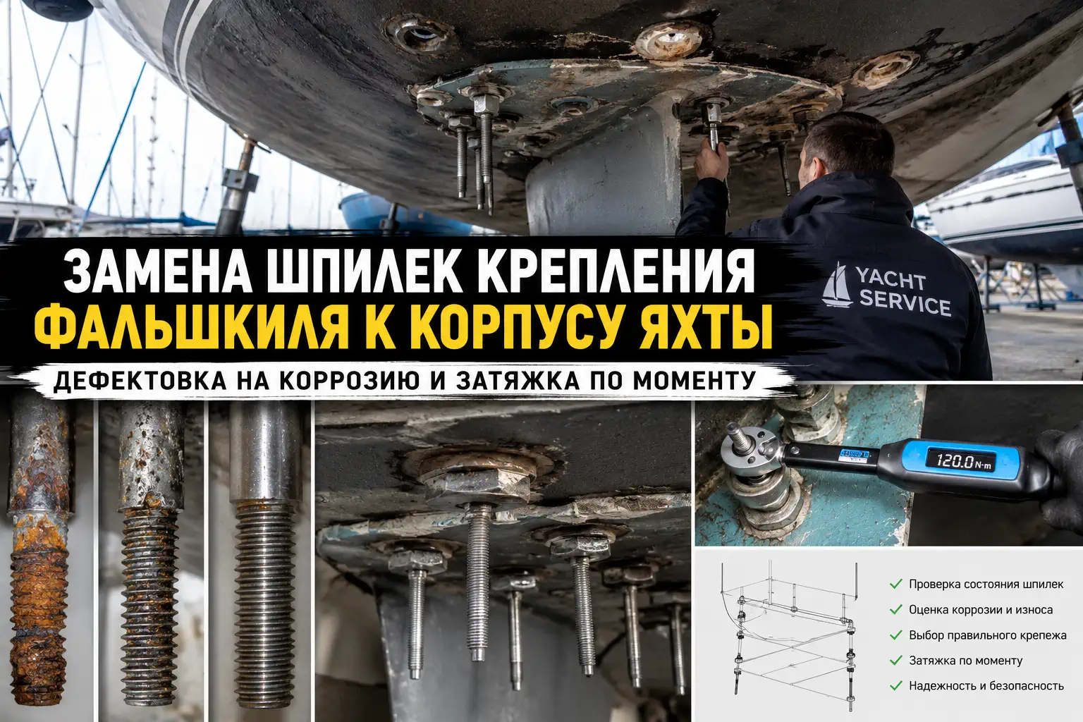

Замена шпилек крепления фальшкиля к корпусу яхты: дефектовка на коррозию и затяжка по моменту.
Сообщения: 3699
Замена шпилек крепления фальшкиля к корпусу яхты: дефектовка на коррозию, выбор крепежа, проверка корпуса и правильная затяжка по моменту.
Крепление фальшкиля — один из тех узлов парусной яхты, о котором вспоминают обычно тогда, когда уже поздно откладывать осмотр. Снаружи всё может выглядеть вполне прилично: корпус целый, киль стоит ровно, потёков нет. А под гайками в это время развивается коррозия, уменьшается рабочее сечение шпилек, появляются раковины, а контакт металлов в соединении становится совсем не таким, каким его задумал конструктор.
Особенно неприятный сценарий начинается после нескольких сезонов эксплуатации, когда яхта регулярно ходит в солёной воде, стоит на мокрой стоянке или получает удар килем о грунт. Нагрузка на крепёж меняется, металл устает, а коррозионные процессы ускоряются. И тут уже недостаточно просто подтянуть гайки «покрепче».
В этой статье разберу, как выполняется замена шпилек крепления фальшкиля к корпусу яхты, какие дефекты я ищу при дефектовке, когда крепёж действительно нужно менять, как отличить поверхностную ржавчину от опасного поражения металла и почему затяжка шпилек крепления киля по моменту принципиально отличается от работы обычным ключом «на глаз».
Поговорим также о материалах шпилек, гайках и шайбах, гальванической коррозии, последовательности демонтажа и монтажа, контроле посадки киля и типичных ошибках владельцев. И да — расскажу о показательных случаях из практики. Один такой осмотр отлично показывает, почему красивый внешний вид яхты ещё ничего не говорит о состоянии килевых шпилек.
Замена шпилек крепления фальшкиля к корпусу яхты: почему этот узел нельзя оставлять без внимания
Фальшкиль передаёт на корпус огромные нагрузки. Во время движения яхты он работает не как декоративная деталь, а как часть силовой конструкции. Киль воспринимает боковые усилия от парусов, инерционные нагрузки при качке и удары при контакте с водой или грунтом.
Шпильки, болты, гайки и опорные элементы корпуса удерживают эту конструкцию в заданном положении. Поэтому проблема одного крепежного элемента редко ограничивается только им самим.
Если одна шпилька потеряла часть сечения из-за коррозии, нагрузка перераспределяется между соседними. Те получают дополнительное напряжение. Возникает неприятная цепочка: коррозия → ослабление крепежа → изменение распределения нагрузки → дополнительная нагрузка на оставшиеся шпильки.
Поверьте моему опыту: самое опасное здесь — отсутствие явного симптома.
Я неоднократно видел крепёж, который снаружи выглядел вполне рабочим, а после очистки на резьбе обнаруживались глубокие коррозионные раковины. Пока гайка была затянута, дефект практически невозможно было оценить визуально.

Дефектовка шпилек на коррозию: что я проверяю перед заменой
Дефектовка килевых шпилек на коррозию — это не процедура в духе «посмотрел — вроде блестит — значит, всё хорошо». Сначала удаляются грязь, старые покрытия и рыхлые продукты коррозии.
Визуальный контроль
Ищу:
  • глубокие раковины;
  • подповерхностные коррозионные дефекты;
  • трещины;
  • повреждение резьбы;
  • местное уменьшение диаметра;
  • следы перегрева или деформации;
  • задиры на резьбовых участках;
  • следы неправильной предыдущей затяжки.
Измерение диаметра
Если шпилька имеет коррозионные поражения, я сравниваю фактический размер с исходным номиналом и оцениваю минимальное сечение. Особенно опасна ситуация, когда поверхность выглядит приемлемо, но в отдельных местах образовались глубокие язвы.
Для силового крепежа принцип простой: если есть сомнения в остаточном сечении, я не пытаюсь «сэкономить» шпильку.
Контроль резьбы
Гайка должна нормально перемещаться по исправной резьбе. Если приходится прикладывать чрезмерное усилие уже на нескольких витках, это может говорить о повреждении резьбы, коррозии или неправильном подборе гайки.
Категорически не рекомендую использовать ударный инструмент для срыва заржавевшей гайки без понимания состояния шпильки. Можно легко повредить не только резьбу, но и сам корпус в зоне крепления.

Демонтаж старых шпилек: безопасная последовательность работ
Перед демонтажем яхта должна быть надёжно установлена. Корпус не должен воспринимать нештатные нагрузки из-за неправильной постановки на опоры.
Я начинаю с фиксации исходного состояния: фотографирую крепёж, положение гаек, шайб, следы герметика и возможные деформации. Это кажется мелочью, но при обратной сборке такая документация здорово помогает.
  • Обеспечиваю устойчивое положение яхты.
  • Очищаю зону крепления.
  • Фиксирую расположение и состояние крепежа.
  • Проверяю возможность безопасного демонтажа.
  • Снимаю гайки и шайбы без ударных нагрузок по корпусу.
  • Извлекаю шпильки предусмотренным конструкцией способом.
  • Осматриваю отверстия и прилегающие силовые элементы.
  • Проверяю состояние посадочных поверхностей.
Если гайка не идёт, я не превращаю её демонтаж в соревнование по физической силе. Иногда безопаснее использовать подходящий проникающий состав, локальный прогрев там, где он допустим, или аккуратное разрушение гайки.
Главная цель — снять старый крепёж, не повредив корпус и не превратив обычный ремонт в восстановление резьбовой закладной.

Затяжка шпилек крепления киля по моменту: почему ключ важнее силы рук
Затяжка шпилек крепления киля по моменту нужна для получения заданного усилия предварительного натяжения. Именно оно создаёт необходимое прижатие соединяемых деталей.
Обычный подход «я затянул сильно» здесь не работает.
Слишком маленький момент — соединение может получить недостаточное предварительное натяжение. Слишком большой — появляется риск перерастяжения шпильки, повреждения резьбы или чрезмерной нагрузки на корпус.
Поэтому момент затяжки определяют по документации конкретной конструкции, а не по универсальной таблице из интернета.
Что влияет на фактическое усилие затяжки
Один и тот же момент на динамометрическом ключе не гарантирует одинаковое натяжение шпильки при разных условиях.
На результат влияют:
  • коэффициент трения резьбы;
  • смазка;
  • состояние резьбы;
  • материал гайки и шпильки;
  • состояние шайбы;
  • поверхность контакта;
  • скорость затяжки.
Поэтому, если производитель указывает момент для сухой резьбы, нельзя автоматически переносить это значение на смазанную резьбу. И наоборот.
Вот здесь часто и происходит ошибка: человек берёт таблицу, видит для определённого диаметра условные 100 Н·м и считает вопрос закрытым. Но конструкционный момент может быть рассчитан совершенно иначе.
Правильная последовательность затяжки килевых шпилек
Если производитель предусмотрел конкретную последовательность, использую именно её. При отсутствии инструкции порядок выбирают с учётом конструкции, стремясь обеспечить равномерное прижатие соединения.
Обычно затяжку выполняют поэтапно, а не сразу до конечного момента.
  • Проверяю состояние и чистоту резьбы.
  • Устанавливаю шайбы и гайки согласно конструкции.
  • Выполняю предварительную посадку.
  • Проверяю положение киля и отсутствие перекоса.
  • Затягиваю крепёж ступенчато.
  • Использую исправный динамометрический ключ.
  • Контролирую конечный момент по заданной схеме.
  • Документирую результаты.
На практике я предпочитаю делать несколько проходов с постепенным увеличением момента. Так соединение садится равномернее, а вероятность того, что одна шпилька уже получила высокое натяжение, пока остальные ещё практически свободны, уменьшается.

Мой практический случай: шпильки выглядели нормально, пока мы не сняли гайки
Расскажу показательный сценарий из практики. На одной яхте владелец обратился с вполне логичным вопросом: зачем менять шпильки, если «они же целые»?
Снаружи действительно всё выглядело прилично. Крепёж без сильной ржавчины, гайки на месте, корпус без очевидных повреждений.
После демонтажа картина изменилась. На участках, которые были скрыты под шайбами и в зоне контакта с влагой, обнаружились локальные коррозионные раковины. Несколько витков резьбы были заметно повреждены.
И вот тут экономия перестала выглядеть разумной.
Замена нескольких шпилек и расходных материалов — нормальная профилактическая работа. Замена силовых элементов корпуса после аварийного разрушения килевого крепления — уже совершенно другой масштаб.
Я сам на этом подходе давно не экономлю: если ответственный крепёж имеет сомнительное состояние, его сначала дефектуют, а не убеждают себя, что «ещё сезон проходит».
