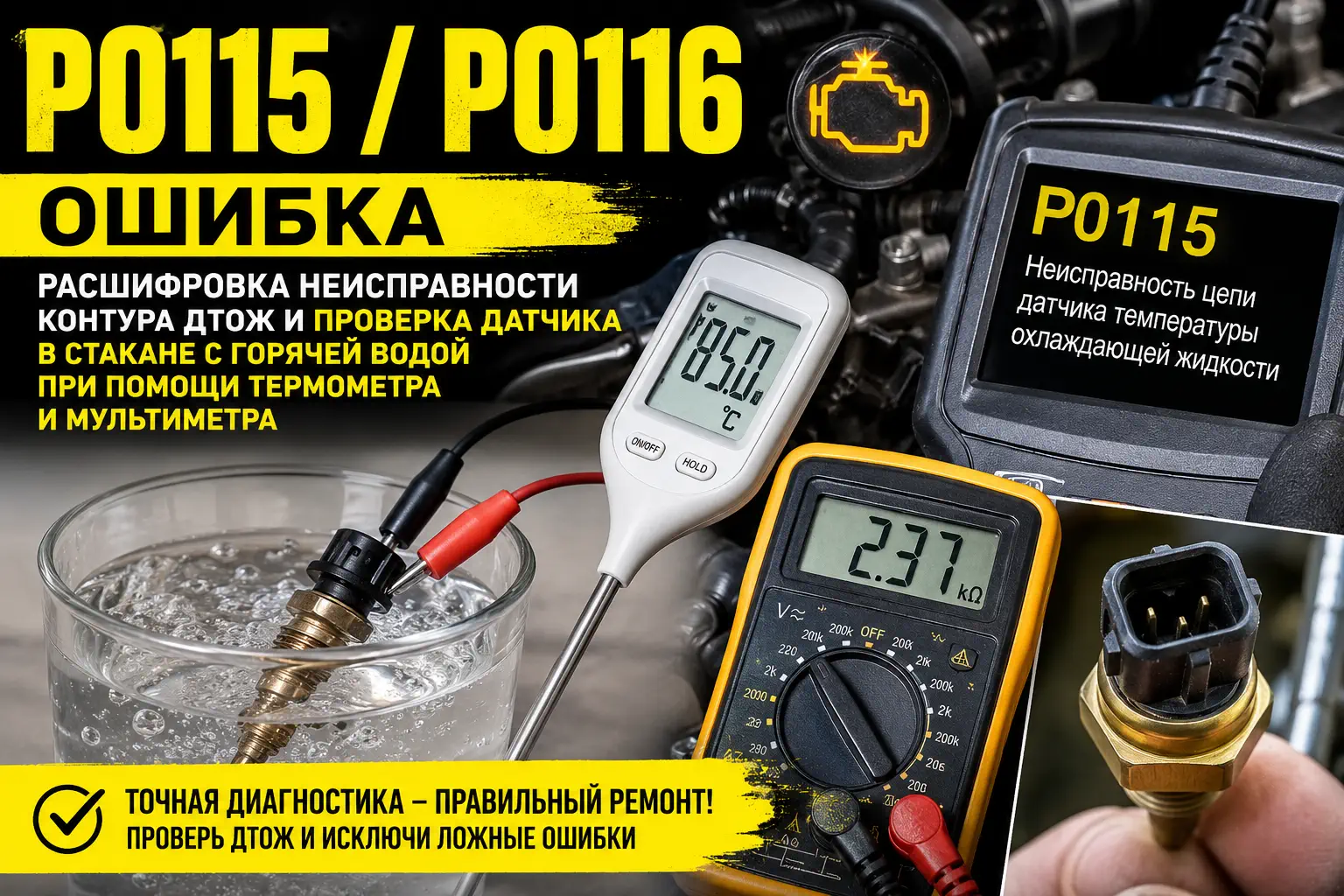

Проверка ДТОЖ в стакане с горячей водой: пошаговая инструкция
Итак, вы подключили сканер и увидели ошибки P0115 или P0116. Что делать дальше? Самый надёжный способ проверить ДТОЖ — это тест в стакане с горячей водой с помощью мультиметра и термометра. Этот метод позволяет точно определить, исправен ли датчик, и не тратить деньги на его замену, если проблема кроется в другом.
Я сам не раз использовал этот способ, и он ни разу не подвёл. Главное — следовать инструкции и не торопиться. Давайте разберём всё по шагам.
Что вам понадобится?
Для проверки ДТОЖ вам потребуются следующие инструменты и материалы:
  • Мультиметр (желательно с функцией измерения сопротивления). Я использую обычный цифровой мультиметр за 500 рублей, и он отлично справляется с задачей.
  • Термометр (можно использовать кухонный или электронный). Главное, чтобы он показывал температуру с точностью до 1°C.
  • Стакан или небольшая ёмкость (лучше стеклянная, чтобы видеть уровень воды).
  • Кипятильник или чайник для нагрева воды.
  • Таблица сопротивлений ДТОЖ для вашего автомобиля. Эту информацию можно найти в руководстве по ремонту или в интернете. Если не нашли — не беда, я дам примерные значения для большинства автомобилей.
Шаг 1: Снимите ДТОЖ с автомобиля
Перед тем как проверять датчик, его нужно снять с автомобиля. Вот как это сделать:
  • Найдите ДТОЖ. Обычно он расположен в корпусе термостата или в головке блока цилиндров. На большинстве автомобилей он выглядит как небольшой датчик с разъёмом на конце.
  • Слейте часть охлаждающей жидкости. Чтобы не пролить антифриз при снятии датчика, слейте немного жидкости из системы охлаждения. Для этого откройте сливной кран на радиаторе или отсоедините нижний патрубок.
  • Отсоедините разъём. Аккуратно отсоедините электрический разъём от датчика.
  • Выкрутите ДТОЖ. Используйте подходящий ключ (обычно на 19 или 21 мм) для выкручивания датчика. Будьте осторожны — датчик может быть горячим, если двигатель недавно работал.
Однажды я снимал ДТОЖ на горячем двигателе и обжёг пальцы. С тех пор всегда жду, пока двигатель остынет, прежде чем лезть в систему охлаждения.
Шаг 2: Подготовьте стакан с водой
Теперь нужно подготовить стакан с водой для проверки датчика:
  • Налейте в стакан холодную воду (можно использовать водопроводную).
  • Поместите в стакан термометр и датчик так, чтобы они не касались стенок и дна стакана.
  • Подключите мультиметр к выводам датчика. Если у датчика два вывода, подключите щупы мультиметра к ним. Если один вывод — один щуп к выводу, а второй к корпусу датчика.
Шаг 3: Проверьте сопротивление ДТОЖ при разных температурах
Теперь начинаем нагревать воду и измерять сопротивление датчика:
  • Измерьте сопротивление при комнатной температуре. Запишите показания мультиметра и температуру воды. Например, при 20°C сопротивление должно быть около 2-3 кОм (для большинства автомобилей).
  • Нагрейте воду до 40-50°C. Включите кипятильник и нагревайте воду, постоянно помешивая. Когда температура достигнет 40-50°C, выключите кипятильник и запишите показания мультиметра. Сопротивление должно упасть до 500-800 Ом.
  • Нагрейте воду до 80-90°C. Продолжайте нагревать воду до 80-90°C и снова запишите показания. При этой температуре сопротивление должно быть около 200-300 Ом.
  • Доведите воду до кипения. Нагрейте воду до 100°C и измерьте сопротивление. Оно должно упасть до 100-200 Ом.
Вот примерная таблица сопротивлений для большинства автомобилей:
Температура (°C)
Сопротивление (Ом)
-40
100 000
-20
25 000
0
5 000
20
2 500
40
1 000
60
500
80
300
100
175
120
100
Если показания вашего датчика сильно отличаются от этих значений, значит, он неисправен и его нужно заменить.
Шаг 4: Проверьте проводку и разъём
Если датчик показал правильные значения, но ошибка P0115 или P0116 не исчезает, проблема может быть в проводке или разъёме. Вот что нужно сделать:
  • Проверьте провода на обрыв. Используйте мультиметр в режиме прозвонки. Отсоедините разъём от ЭБУ и прозвоните провода от разъёма ДТОЖ до разъёма ЭБУ. Если мультиметр показывает обрыв, значит, провод повреждён.
  • Проверьте провода на короткое замыкание. Прозвоните каждый провод на массу и на другие провода. Если мультиметр показывает короткое замыкание, значит, провод перетёрся или повреждён.
  • Проверьте разъём на окисление. Осмотрите контакты разъёма на предмет окисления или загрязнения. Если контакты окислены, почистите их мелкой наждачной бумагой или специальным очистителем контактов.
Однажды я столкнулся с ситуацией, когда ДТОЖ был исправен, но ошибка P0115 не исчезала. Оказалось, что проводка была перетёрта о корпус двигателя, и датчик периодически терял контакт. После замены проводки ошибка исчезла.
Шаг 5: Установите новый ДТОЖ (если нужно)
Если проверка показала, что датчик неисправен, его нужно заменить. Вот как это сделать:
  • Купите новый ДТОЖ. Обязательно выбирайте датчик, который подходит для вашего автомобиля. Я обычно покупаю оригинальные запчасти или аналоги от проверенных производителей (например, Bosch, VDO, Febi).
  • Установите новый датчик. Нанесите немного герметика на резьбу датчика (если это рекомендуется производителем) и вкрутите его на место. Затяните датчик с моментом, указанным в руководстве по ремонту.
  • Подключите разъём. Убедитесь, что разъём надёжно зафиксирован.
  • Долейте охлаждающую жидкость. Залейте антифриз до нужного уровня и удалите воздушные пробки из системы охлаждения.
  • Сбросьте ошибки. Подключите сканер и сотрите ошибки из памяти ЭБУ.
После замены датчика ошибка должна исчезнуть, а двигатель начнёт работать нормально.
