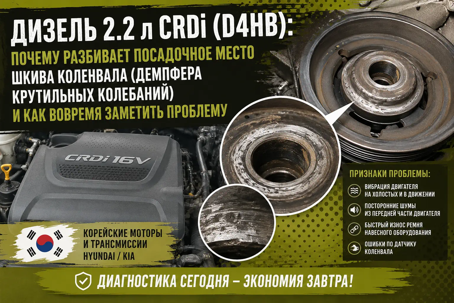

Почему разбивает посадочное место шкива коленвала на дизеле 2.2 CRDi (D4HB) и как вовремя заметить проблему
Сообщения: 3658
Разбираем причины разрушения посадочного места шкива коленвала на дизеле 2.2 CRDi (D4HB). Как вовремя заметить проблему и избежать серьезных поломок двигателя.
Дизель 2.2 л CRDi (D4HB): почему разбивает посадочное место шкива коленвала и как вовремя заметить проблему
Когда тихий дизель превращается в 'мину замедленного действия'

Почему разбивается посадочное место шкива коленвала?
Теперь переходим к главному — почему же эта проблема возникает именно у D4HB?
1. Конструктивный просчет
Да, я не побоюсь этого слова. У дизеля 2.2 CRDi посадочное место шкива на коленвале выполнено не самым надежным образом. Оно не имеет дополнительных фиксирующих элементов (вроде шпонки или шлицев), а держится только за счет натяга и одного болта. Когда резиновая прослойка демпфера разрушается, шкив начинает прокручиваться, и посадочное место изнашивается.
Вот вам сравнение:
  • У бензинового мотора G4KD (2.0 л) шкив коленвала крепится на шпонке — проблем с разбитым посадочным местом практически нет.
  • У D4HB — только натяг и болт. И это — слабое место.

Как вовремя заметить проблему: симптомы разбитого посадочного места
Проблема коварна тем, что на ранних стадиях она может никак не проявляться. Но есть несколько признаков, которые должны вас насторожить.
1. Странные вибрации на холостом ходу
Если двигатель начинает 'дрожать', как будто вот-вот заглохнет, это может быть первым сигналом. Особенно заметно на холодную. Причина — шкив коленвала болтается, и это создает дисбаланс.
2. Металлический лязг при запуске
Это уже более серьезный симптом. Если при запуске двигателя слышен металлический стук или лязг, который пропадает через пару секунд, — скорее всего, шкив уже начал 'гулять'. Не игнорируйте этот звук — он может означать, что посадочное место уже разбито.
3. Ошибки по датчику положения коленвала (ДПКВ)
Датчик положения коленвала считывает сигнал со специального диска на шкиве. Если шкив болтается, датчик начинает 'глючить', и на приборке загорается Check Engine. Ошибки могут быть разными, но чаще всего встречаются:
  • P0335 — неисправность цепи датчика положения коленвала;
  • P0336 — неверный сигнал датчика положения коленвала.
4. Неравномерная работа двигателя
Если мотор начинает 'троить' или работать неровно, это тоже может быть связано с разбитым посадочным местом. Шкив коленвала отвечает за синхронизацию работы всех систем двигателя, и его люфт нарушает этот баланс.
5. Визуальный осмотр
Если вы подозреваете проблему, можно провести визуальный осмотр. Для этого:
  • Снимите защитный кожух ремня ГРМ (если он есть).
  • Попробуйте покачать шкив рукой. Если он болтается — проблема налицо.
  • Проверьте состояние резиновой прослойки демпфера. Если она треснула или отслоилась — демпфер нужно менять.
