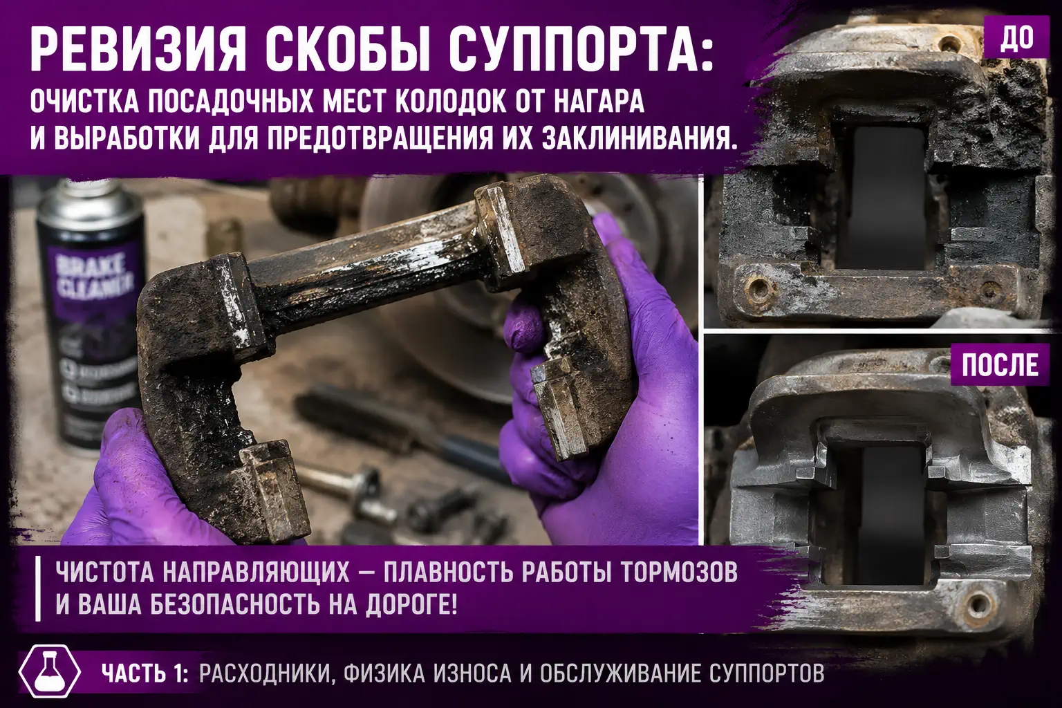

Пошаговая инструкция: как очистить посадочные места скобы суппорта от нагара и выработки
Теперь перейдем к самому главному — как правильно очистить скобу суппорта и предотвратить заклинивание колодок. Я поделюсь с вами проверенной методикой, которую использую уже много лет.
Шаг 1: Подготовка автомобиля
1. **Поднимите автомобиль на домкрате** и снимите колесо. Убедитесь, что машина стоит на ровной поверхности и надежно зафиксирована.
2. **Снимите суппорт** — открутите болты крепления и аккуратно снимите суппорт с диска. Не допускайте, чтобы он висел на тормозном шланге — подвесьте его на проволоке или веревке.
3. **Снимите колодки** — извлеките колодки из скобы, чтобы получить доступ к посадочным местам.
Шаг 2: Очистка скобы от нагара и ржавчины
1. **Удалите крупные загрязнения** — используйте металлическую щетку или отвертку, чтобы счистить нагар и ржавчину с посадочных мест.
2. **Обработайте скобу наждачной бумагой** — для более тщательной очистки используйте наждачную бумагу средней зернистости (например, P120). Будьте аккуратны, чтобы не повредить металл.
3. **Промойте скобу очистителем тормозов** — распылите очиститель на посадочные места и протрите их чистой тряпкой. Это удалит остатки грязи и старой смазки.
Шаг 3: Проверка выработки на скобе
1. **Осмотрите посадочные места** — проверьте, нет ли на них глубоких канавок или неровностей. Если выработка слишком сильная, скобу лучше заменить.
2. **Измерьте толщину скобы** — используйте штангенциркуль, чтобы проверить, не истончилась ли скоба. Если толщина меньше допустимой, скобу нужно менять.
Шаг 4: Нанесение смазки
1. **Нанесите тонкий слой смазки** — используйте специальную высокотемпературную смазку для тормозных механизмов. Наносите ее тонким слоем на посадочные места скобы.
2. **Распределите смазку равномерно** — убедитесь, что смазка покрывает всю поверхность посадочных мест. Излишки удалите чистой тряпкой.
Шаг 5: Сборка и проверка
1. **Установите колодки на место** — убедитесь, что они свободно перемещаются в скобе.
2. **Установите суппорт** — закрепите суппорт на месте и затяните болты крепления.
3. **Проверьте работу тормозов** — после сборки несколько раз нажмите на педаль тормоза, чтобы колодки встали на место. Затем прокатитесь на небольшой скорости и проверьте, как работают тормоза.
Однажды я проводил такую ревизию на своей старенькой Honda Civic. После очистки и смазки скобы тормоза стали работать как новые — исчез скрип, а педаль стала более отзывчивой. Вот вам и доказательство, что даже такая простая процедура может сильно улучшить работу тормозной системы.
