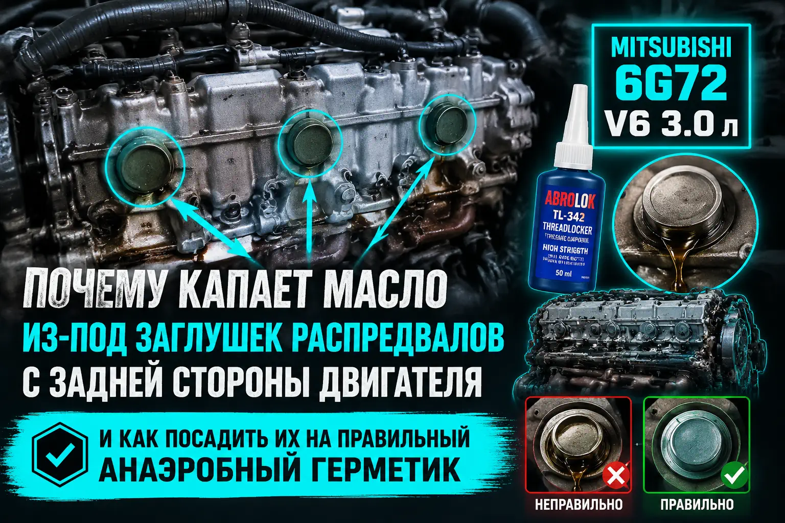

Почему капает масло из-под заглушек распредвалов Mitsubishi 6G72 и как правильно их посадить на анаэробный герметик

Анатомия проблемы: почему заглушки распредвалов 6G72 начинают течь
Как устроены заглушки распредвалов на моторе 6G72
Чтобы понять, почему течёт масло, нужно сначала разобраться, как всё устроено. Мотор Mitsubishi 6G72 — это V-образная 'шестёрка' с двумя головками блока цилиндров. В каждой головке установлены распределительные валы, которые управляют открытием и закрытием клапанов. С задней стороны каждой головки (со стороны коробки передач) есть технологические отверстия, через которые вал устанавливается на своё место. После установки эти отверстия закрываются специальными заглушками — металлическими пробками, которые запрессовываются в головку.
Заглушки бывают двух типов:
  • Стальные — встречаются на ранних версиях мотора (до середины 90-х). Они просто запрессовываются в головку и держатся за счёт натяга.
  • Алюминиевые — используются на более поздних моделях. Они также запрессовываются, но дополнительно фиксируются герметиком.
В теории, заглушки должны обеспечивать герметичность и не пропускать масло. На практике же они часто становятся источником утечек.
Почему заглушки начинают пропускать масло: основные причины
Вот основные причины, по которым масло начинает сочиться из-под заглушек распредвалов:
  • Естественный износ материала Со временем материал заглушек (особенно стальных) теряет свои свойства. Металл 'устаёт', на нём появляются микротрещины, и герметичность нарушается. Особенно это актуально для машин с большим пробегом (от 150 000 км и выше).
  • Неправильная установка на заводе или при предыдущем ремонте Если заглушки были установлены без должного усилия или с перекосом, они не обеспечат нужной герметичности. Я не раз встречал случаи, когда при предыдущем ремонте заглушки просто забивали молотком без использования специального инструмента. Результат — течь через пару тысяч километров.
  • Использование неподходящего герметика На алюминиевых заглушках часто используют герметик для фиксации. Если при установке применяли неправильный состав (например, силиконовый вместо анаэробного), он со временем разрушается под воздействием масла и температуры.
  • Перегрев двигателя Перегрев приводит к деформации головки блока цилиндров. Даже небольшое искривление может нарушить герметичность заглушек. Если ваш мотор когда-то 'кипел', это могло стать причиной проблемы.
  • Вибрации и нагрузки Мотор 6G72 — это мощный агрегат, который испытывает серьёзные нагрузки, особенно на высоких оборотах. Вибрации постепенно ослабляют посадку заглушек, и масло начинает просачиваться.
Как понять, что течёт именно из-под заглушек распредвалов
Течь масла из-под заглушек распредвалов — не единственная возможная причина масляных пятен под машиной. Вот как отличить её от других проблем:
  • Место утечки Заглушки расположены с задней стороны головок блока цилиндров, ближе к коробке передач. Если масло капает именно оттуда (а не из-под клапанной крышки или передней крышки), скорее всего, виноваты заглушки.
  • Внешний вид течи Масло из-под заглушек обычно стекает по задней стенке двигателя и попадает на коробку передач или поддон. Если вы видите масляные потёки именно в этой зоне, это явный признак.
  • Проверка уровня масла Если уровень масла падает, но под машиной нет явных луж, а на двигателе только небольшие потёки, скорее всего, течь небольшая. Но даже маленькая течь со временем может привести к серьёзным проблемам.
  • Диагностика с помощью ультрафиолета Если есть возможность, добавьте в масло специальную ультрафиолетовую добавку. После этого запустите двигатель и посветите ультрафиолетовой лампой на заднюю часть мотора. Место утечки будет светиться ярким цветом.

Установка новых заглушек на анаэробный герметик: пошаговая инструкция
Теперь переходим к самому важному этапу — установке новых заглушек. Вот как это сделать правильно:
  • Подготовьте новые заглушки Новые заглушки должны быть чистыми и сухими. Если на них есть заводская смазка, удалите её обезжиривателем.
  • Нанесите анаэробный герметик Анаэробный герметик — это специальный состав, который полимеризуется (затвердевает) в отсутствие воздуха. Он идеально подходит для герметизации металлических деталей, так как не даёт усадки и выдерживает высокие температуры.
    Вот как правильно его наносить:
    • Выдавите небольшое количество герметика на палец или кисточку;
    • Нанесите тонкий слой герметика на наружную кромку заглушки (там, где она будет соприкасаться с головкой блока);
    • Также нанесите герметик на посадочное место в головке блока.
    ВАЖНО: Не наносите слишком много герметика! Излишки могут попасть внутрь двигателя и забить масляные каналы.
  • Установите заглушки на место Аккуратно вставьте заглушку в посадочное место и запрессуйте её. Для этого можно использовать специальную оправку или просто аккуратно забить молотком через деревянную проставку.
    Заглушка должна сидеть плотно, без перекосов. Если она входит слишком легко, возможно, посадочное место изношено, и нужно использовать заглушку большего диаметра.
  • Дайте герметику высохнуть Анаэробный герметик начинает полимеризоваться через 10-15 минут, но полное отвердение происходит через 24 часа. Так что не спешите запускать двигатель сразу после установки заглушек.
  • Соберите всё в обратном порядке Установите распредвалы, наденьте ремень ГРМ, поставьте клапанные крышки и все остальные детали.
