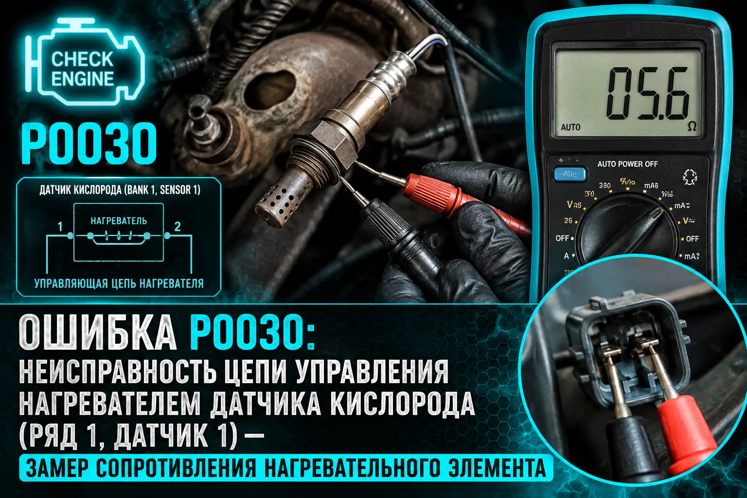

Пошаговая инструкция: проверяем сопротивление нагревательного элемента
Шаг 1: Локализуем датчик
Первым делом нужно найти датчик кислорода (ряд 1, датчик 1). Обычно он расположен на выпускном коллекторе или сразу после него, перед катализатором. В моём Subaru Forester он был спрятан под пластиковой защитой двигателя, и чтобы до него добраться, пришлось снять несколько креплений.
Совет: если не уверены, где находится датчик, посмотрите схему в руководстве по эксплуатации вашего автомобиля или поищите информацию в интернете по запросу '[модель вашего авто] расположение лямбда-зонда'.
Шаг 2: Отключаем разъём датчика
Перед проверкой обязательно отключите разъём датчика. Для этого:
  • Выключите зажигание.
  • Найдите разъём (обычно он расположен на проводе, идущем от датчика).
  • Аккуратно отсоедините разъём, нажав на фиксатор.
Внимание: не тяните за провода! Если разъём не поддаётся, попробуйте смазать его WD-40 и подождать пару минут.
Шаг 3: Проверяем сопротивление нагревательного элемента
Теперь приступаем к самому важному — замеру сопротивления. Для этого:
  • Переключите мультиметр в режим измерения сопротивления (Омы, обычно обозначается символом Ω).
  • Найдите контакты нагревательного элемента в разъёме датчика. Обычно это два крайних контакта (например, 1 и 2 или 3 и 4). В руководстве по ремонту вашего автомобиля должна быть схема распиновки разъёма.
  • Подключите щупы мультиметра к этим контактам.
Нормальное сопротивление нагревательного элемента обычно составляет 2-14 Ом (точное значение зависит от модели датчика и автомобиля). Например:
  • Для большинства японских автомобилей (Toyota, Honda, Subaru) норма — 2-6 Ом.
  • Для европейских авто (Volkswagen, BMW, Mercedes) — 5-14 Ом.
  • Для американских (Ford, Chevrolet) — 3-10 Ом.
Если мультиметр показывает 0 Ом — это короткое замыкание в нагревателе. Если бесконечность (OL) — обрыв цепи. Если значение выходит за пределы нормы — нагревательный элемент изношен.
В моём случае мультиметр показал бесконечность. Это означало, что нагревательный элемент перегорел, и датчик нужно менять.
