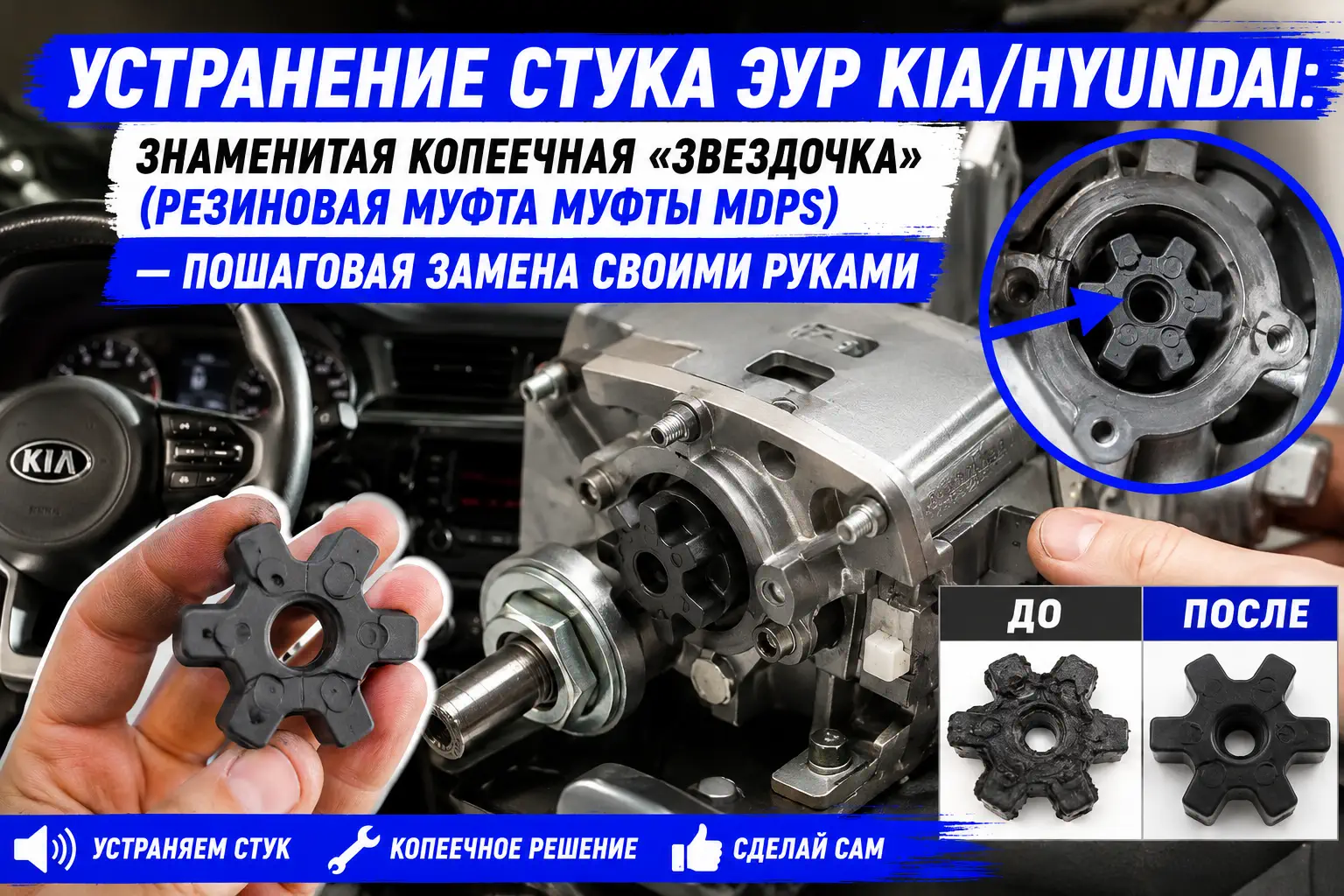

Я сам столкнулся с этой проблемой на своём Hyundai Creta 2018 года. Сначала думал, что это просто особенность подвески — мол, корейцы экономят на шумоизоляции. Но когда стук стал появляться даже на мелких неровностях, а руль начал «подергиваться» при поворотах, понял: пора разбираться. И что вы думаете? После замены этой самой «звездочки» машина стала ехать как новая — тихо, плавно, без лишних вибраций. Честно говоря, я был в шоке, насколько такая мелочь может испортить впечатление от вождения.
В этой статье я поделюсь всем, что узнал за годы работы с корейскими автомобилями: от диагностики проблемы до пошаговой инструкции по замене резиновой муфты своими руками. Вы узнаете, почему эта деталь выходит из строя, как отличить её стук от других неисправностей, и главное — как сэкономить кучу денег, не обращаясь в сервис. Спойлер: даже если вы никогда не держали в руках гаечный ключ, справитесь!

Именно последняя деталь — резиновая муфта — чаще всего становится причиной стука. Она изнашивается, трескается или просто разбалтывается, из-за чего металлические части начинают биться друг о друга на неровностях.

  • Найдите резиновую муфту — она выглядит как чёрная «звездочка» с шестью лепестками, соединяющая два вала.
  • С помощью головки на 17 мм открутите гайку, которая крепит муфту к валу электромотора. Гайка может сидеть очень плотно, так что придётся приложить усилие.
  • Аккуратно снимите муфту с вала. Если она прикипела, можно использовать съёмник или аккуратно поддеть её отвёрткой. Не повредите вал!
  • Осмотрите старую муфту. Если она треснула, деформировалась или на ней видны следы масла — значит, вы нашли причину стука.
Личный опыт: На моей Creta муфта буквально рассыпалась в руках. Резина была вся в трещинах, а лепестки болтались как у старой метлы. Неудивительно, что машина стучала на каждой кочке!

  • Смажьте новую муфту силиконовой смазкой — это облегчит установку и продлит срок её службы.
  • Наденьте муфту на вал электромотора. Убедитесь, что она села до конца — лепестки должны плотно прилегать к валу.
  • Закрутите гайку крепления. Затягивайте её с усилием 25–30 Н·м (не перетяните, иначе можно сорвать резьбу!).
  • Проверьте, что муфта сидит ровно и не болтается.
