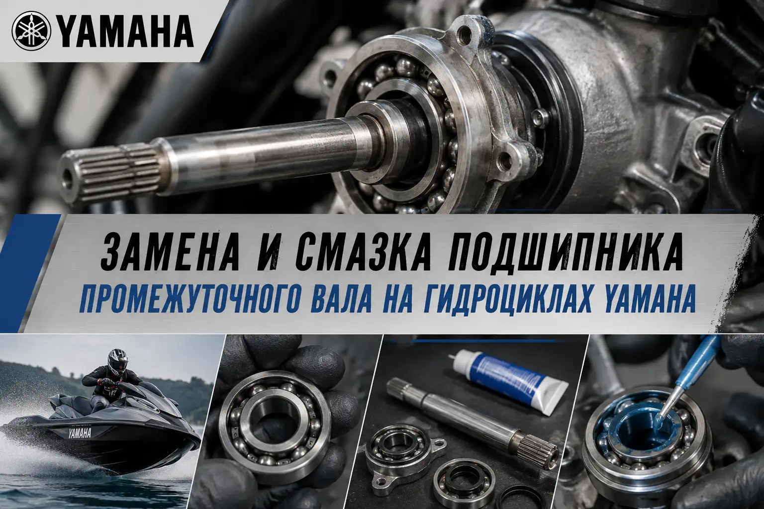

Замена и смазка подшипника промежуточного вала (приводного вала) на гидроциклах Yamaha.

Как выполняется замена подшипника промежуточного вала Yamaha
Конкретный порядок демонтажа различается между моделями, поэтому ниже — общий технический алгоритм, а не замена заводской инструкции.
1. Получаем доступ к валу
Снимаются элементы, которые закрывают приводной узел. Не торопитесь. На этом этапе легко повредить пластиковые детали, шланги или электрические соединения.
2. Демонтируем приводной вал
После освобождения креплений вал извлекают в соответствии с процедурой конкретной Yamaha. Нельзя применять силу там, где вал должен выходить без чрезмерного сопротивления. Если он не идёт, сначала ищут причину.
3. Осматриваем старый подшипник и вал
Проверьте, нет ли задиров, синевы от перегрева, коррозии, следов проворачивания и металлической стружки. Сам вал должен быть ровным, а посадочные поверхности — без критических повреждений.
4. Снимаем подшипник
Лучший вариант — использовать подходящий съёмник или пресс. Усилие прикладывают к правильному кольцу подшипника в зависимости от направления демонтажа. Нельзя передавать нагрузку через тела качения без необходимости.
5. Очищаем посадочное место
Поверхность должна быть чистой и сухой. Если обнаружена выработка, подшипник нельзя просто запрессовать обратно и надеяться на чудо. Чуда не будет.
6. Устанавливаем новый подшипник
Подшипник устанавливают ровно, без перекоса. Используйте оправку, которая передаёт усилие на соответствующее кольцо. Молоток здесь допустим только в рамках предусмотренной производителем процедуры и с правильной оправкой — а лучше вообще использовать пресс.
7. Проверяем свободное вращение
После установки вал должен вращаться без закусывания и ненормального сопротивления. Наличие лёгкого сопротивления уплотнениями само по себе не является неисправностью, поэтому оценивать нужно именно конструкцию конкретного узла.
Смазка подшипника приводного вала: какую выбрать и сколько наносить
Слово «смазать» часто воспринимают слишком буквально. Некоторые владельцы считают: чем больше густой смазки, тем лучше. Нет. Подшипник — не бутерброд, его не нужно намазывать слоем толщиной с палец.
Для водной техники применяют водостойкую морскую смазку, совместимую с конкретным узлом и материалами уплотнений. При выборе ориентируйтесь прежде всего на сервисную документацию Yamaha и рекомендации производителя используемой детали.
Хорошая смазка должна:
  • сохранять свойства при контакте с влагой;
  • обеспечивать стабильное трение;
  • защищать металлические поверхности от коррозии;
  • работать в требуемом температурном диапазоне;
  • быть совместимой с материалами уплотнений.
А вот смешивать несколько разных типов смазки без понимания их совместимости я категорически не рекомендую. Химия иногда преподносит сюрпризы похлеще механики.
Главный принцип при смазке
Следуйте спецификации конкретного узла. Если подшипник является герметичным и конструкция предусматривает заводскую заливку смазки, дополнительное вскрытие и набивание его «своей» смазкой может быть неправильным решением.
Именно поэтому смазка подшипника приводного вала Yamaha должна рассматриваться не отдельно, а вместе с типом установленного подшипника, конструкцией опоры и рекомендациями производителя.
