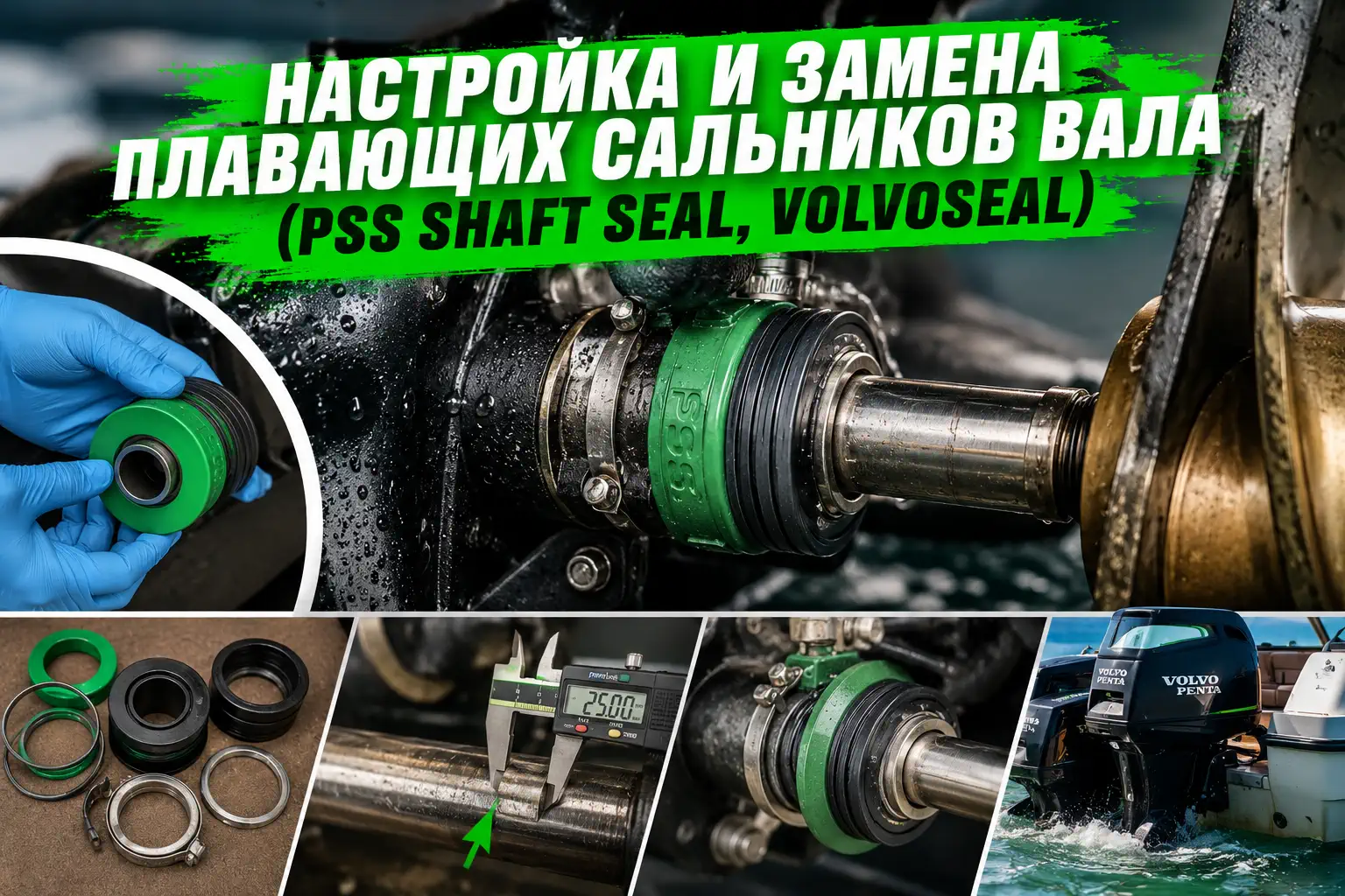

Настройка PSS Shaft Seal: где решают миллиметры
При установке PSS ключевым параметром становится правильное предварительное сжатие сильфона. Именно оно обеспечивает требуемую силу прижатия контактных поверхностей.
Производители задают конкретное значение в зависимости от модели и диаметра вала. Универсальной цифры «для всех PSS» не существует — и запоминать её вместо заводской инструкции было бы плохой идеей.
Правильная последовательность работы
  • Осмотреть вал. На рабочей поверхности не должно быть глубоких задиров, коррозии и выраженной выработки.
  • Проверить сильфон. Резина должна оставаться эластичной, без трещин и вздутий.
  • Проверить посадку. Узел должен располагаться без перекоса.
  • Измерить требуемое сжатие. Используйте значение именно для вашей модели.
  • Зафиксировать ротор или другое предусмотренное производителем кольцо.
  • Проверить свободное вращение. Никаких закусываний.
  • После спуска удалить воздух из полости, если конструкция этого требует.
И вот тут маленький, но очень важный момент. Не стоит измерять расстояние «на глазок», ориентируясь на фотографию из интернета. Один миллиметр на фото и один миллиметр на реальном валу — две совершенно разные истории.
Почему чрезмерное сжатие опасно
Логика новичка понятна: «Если чуть сильнее прижать, течь прекратится». Да, иногда она действительно временно прекращается. Но цена вопроса — повышенное трение.
Контактные поверхности начинают выделять больше тепла. Сильфон работает с ненужным напряжением. Износ ускоряется. В итоге владелец получает не ремонт, а отсроченную поломку.
Поэтому настройка плавающего сальника гребного вала — это не борьба с течью силой затяжки. Это точная регулировка.

Главное о настройке и замене плавающих сальников вала
Настройка плавающего сальника гребного вала требует точности, а не силы. PSS Shaft Seal должен работать с правильным предварительным сжатием, исправными контактными поверхностями и нормальным охлаждением. Volvoseal, в свою очередь, также требует контроля состояния эластомера, хомутов и рабочего участка вала.
Если появляется течь, не спешите крутить крепёж. Сначала найдите причину. Возможно, проблема действительно в уплотнении. А возможно — в валу, центровке или подшипнике.
Самая полезная привычка владельца лодки проста: периодически заглядывать в моторный отсек и замечать небольшие изменения ДО того, как они превратятся в большую проблему.
Правильно установленный PSS Shaft Seal или качественный Volvoseal способен долго и спокойно выполнять свою работу. Без драм. Без ведра под валом. Именно к этому и стоит стремиться.
Если вы столкнулись с течью, вибрацией или непонятным поведением уплотнения гребного вала, опишите модель лодки, диаметр вала, тип сальника и симптомы — по этим данным гораздо проще определить направление диагностики.
