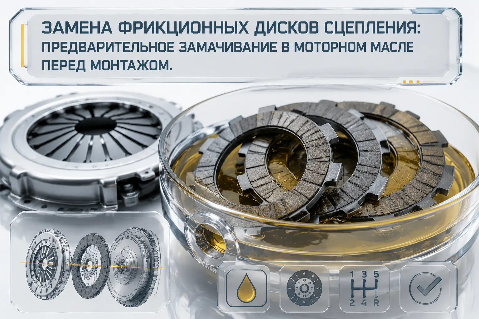

Предварительное замачивание фрикционных дисков в моторном масле: где правда, а где ошибка
Самая распространённая ошибка — переносить опыт с одного типа техники на другой. Например, человек знает, что перед установкой диски мотоциклетного сцепления нужно выдержать в масле, и решает сделать то же самое с автомобилем.
Для большинства автомобилей с механической коробкой передач используется сухое сцепление. Это означает, что рабочие поверхности должны оставаться сухими. Если пропитать накладки моторным маслом, коэффициент трения резко изменится.
Результат?
  • пробуксовка при разгоне;
  • запах горелого сцепления;
  • перегрев маховика;
  • ускоренный износ накладок.
Поверьте моему опыту: исправлять такую ошибку после сборки — одно из самых неприятных занятий. Особенно когда коробка уже установлена, автомобиль собран, а через несколько километров водитель возвращается с вопросом: «Почему новое сцепление ведёт себя хуже старого?»
Когда масло действительно используется перед монтажом
Предварительное замачивание фрикционных дисков перед монтажом применяется преимущественно в узлах, где сами диски работают в масляной среде.
Например, в мотоциклах с мокрым сцеплением масло выполняет сразу несколько функций:
  • охлаждает детали;
  • уменьшает ударные нагрузки;
  • обеспечивает правильное взаимодействие пакета дисков.
Сухой диск в такой системе может работать неправильно: он будет слишком резко включаться, перегреваться и быстрее разрушаться.
Для таких механизмов используют именно то масло, которое рекомендует производитель. Не «любое моторное из гаража». Тут уж как фишка ляжет — неподходящая жидкость может изменить работу сцепления.
