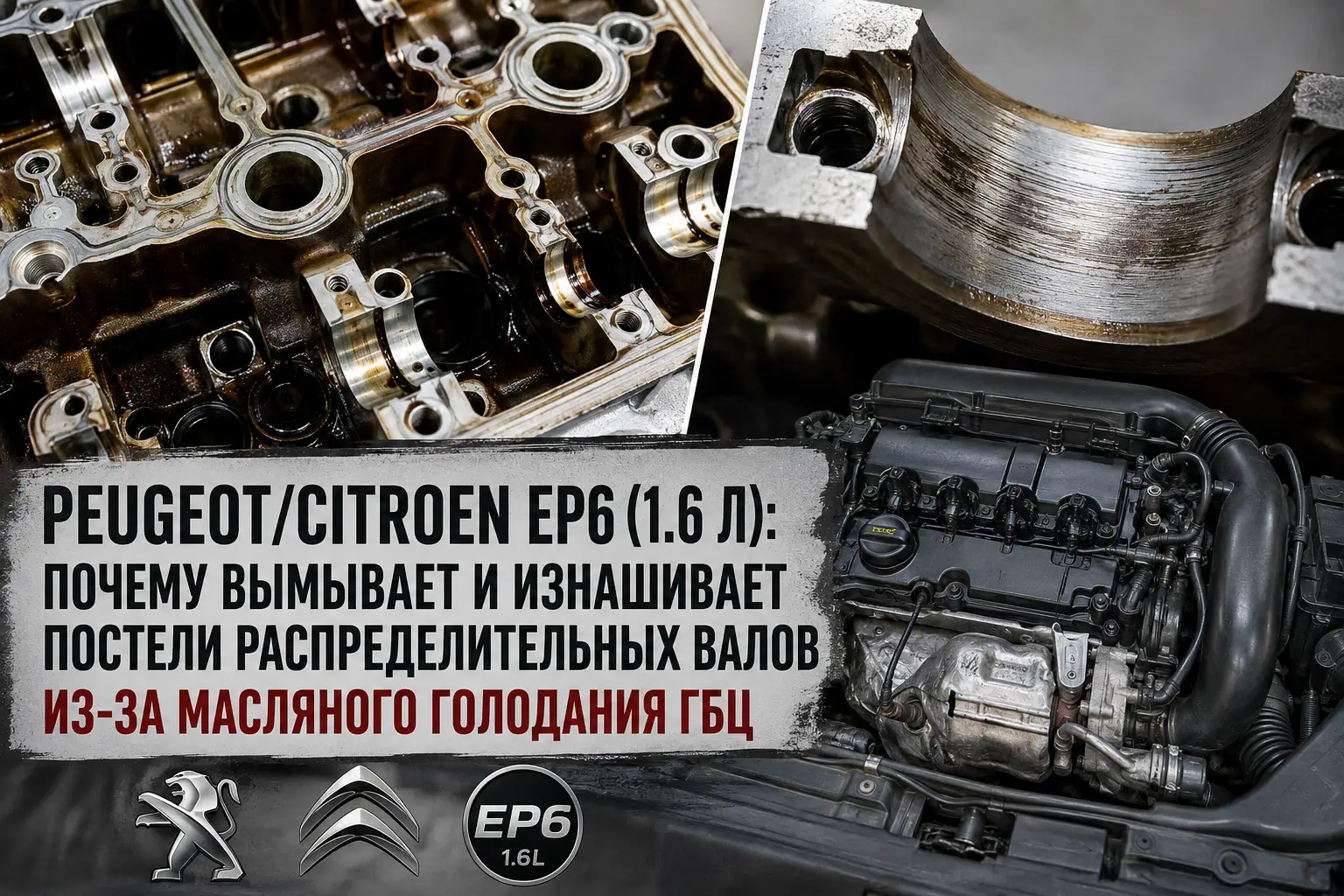

Почему EP6 страдает от масляного голодания: анатомия проблемы
1. Особенности системы смазки ГБЦ
В двигателе EP6 масло подается в ГБЦ через отдельный канал, который проходит вдоль блока цилиндров. Оттуда оно поступает к постелям распредвалов, гидрокомпенсаторам и другим узлам. Но вот в чем загвоздка: в отличие от многих других моторов, у EP6 нет отдельного масляного насоса для ГБЦ. Давление масла в головке зависит исключительно от общего давления в системе, которое создает основной масляный насос.
А теперь представьте: при высоких оборотах или при низком уровне масла давление в системе падает. В первую очередь страдает именно ГБЦ, потому что она находится выше всех остальных узлов двигателя. Масло просто не успевает подняться по каналам, и постели распредвалов остаются без смазки. Это и есть масляное голодание.
2. Конструкция постелей распредвалов: слабое звено
Постели распредвалов в EP6 изготовлены из алюминиевого сплава, который мягче, чем сталь самих распредвалов. В нормальных условиях масло создает тонкую пленку между этими поверхностями, предотвращая их износ. Но при масляном голодании эта пленка исчезает, и металл начинает тереться о металл.
Алюминий постелей быстро изнашивается, на поверхности появляются задиры, а в самых запущенных случаях — даже трещины. Распредвалы начинают 'гулять' в своих постелях, что приводит к нарушению фаз газораспределения и, как следствие, к падению мощности и появлению ошибок по двигателю.
3. Роль масляного насоса и фильтра
Еще один фактор, усугубляющий проблему, — это конструкция масляного насоса. В EP6 используется насос с внутренним зацеплением шестерен, который чувствителен к качеству масла и его вязкости. Если масло слишком жидкое (например, из-за перегрева или использования некачественного продукта), насос не может создать достаточное давление, и ГБЦ снова остается без смазки.
Кроме того, масляный фильтр в этом моторе расположен горизонтально, что при определенных условиях может приводить к образованию воздушных пробок. Воздух в системе смазки — это прямой путь к масляному голоданию.

Я помню один случай: владелец Citroen C4 приехал на диагностику с жалобой на стук в двигателе. При вскрытии ГБЦ мы обнаружили, что постели распредвалов изношены настолько, что распредвалы буквально болтались в них. При этом пробег машины составлял всего 90 тысяч километров. Владелец признался, что иногда забывал проверять уровень масла, а последнюю замену делал на дешевом масле. Вот вам и результат.
