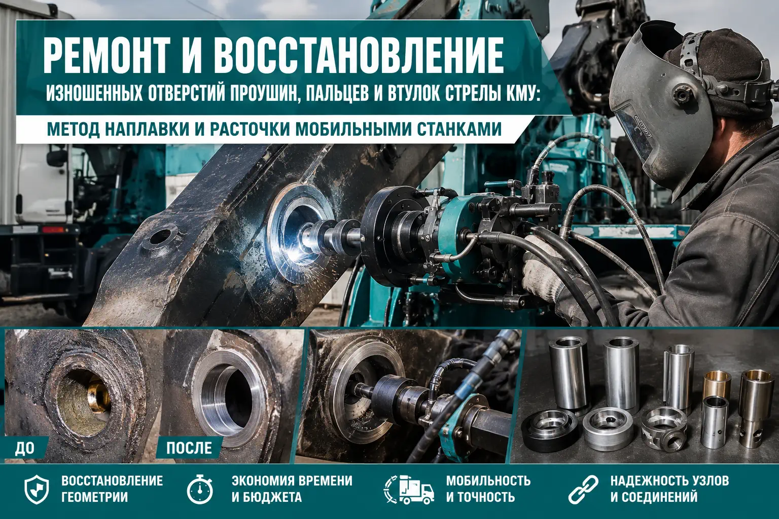

Ремонт стрелы КМУ: наплавка и расточка изношенных отверстий, проушин и втулок
Сообщения: 3263
Узнайте, как восстановить изношенные элементы стрелы КМУ с помощью наплавки и расточки мобильными станками. Подробный гайд по ремонту проушин, пальцев и втулок.
Почему ремонт проушин и втулок стрелы КМУ — это не приговор, а шанс сэкономить десятки тысяч рублей
Представьте ситуацию: вы владелец эвакуатора или манипулятора, и вот однажды замечаете, что стрела вашего КМУ начинает 'гулять' на пальцах, а при работе слышен неприятный металлический скрежет. Диагноз очевиден — износ проушин, втулок или пальцев. Первая мысль? 'Надо менять всю стрелу!' Но вот незадача: стоимость новой стрелы может достигать 30-50% от цены самого манипулятора. А если речь идет о редкой модели или импортной технике, то ждать запчасти придется месяцами... и все это время техника будет простаивать.
Но есть и другой путь. Метод наплавки и расточки изношенных отверстий мобильными станками позволяет восстановить работоспособность стрелы за считанные часы и с минимальными затратами. Я сам не раз сталкивался с такими случаями — и поверьте, результат порой превосходит ожидания. В этой статье я поделюсь опытом, расскажу о технологиях, которые используют профессионалы, и дам практические советы, как избежать типичных ошибок при ремонте. Вы узнаете, когда наплавка — это действительно выход, а когда лучше не рисковать, какие материалы использовать, и как правильно подготовить детали к восстановлению.

Технология наплавки и расточки: пошаговый процесс восстановления
Теперь давайте разберемся, как именно происходит процесс восстановления изношенных отверстий. Я опишу стандартную процедуру, которую используют профессионалы, и поделюсь некоторыми секретами, которые помогут избежать ошибок.
Шаг 1: Подготовка детали к ремонту
Перед началом работ необходимо тщательно очистить деталь от грязи, ржавчины и остатков смазки. Для этого используют металлические щетки, пескоструйную обработку или химические растворители. Особое внимание нужно уделить внутренней поверхности отверстия — любые загрязнения могут привести к некачественной наплавке.
Затем проводится дефектоскопия — проверка детали на наличие трещин или скрытых дефектов. Для этого используют методы магнитопорошковой или ультразвуковой дефектоскопии. Если трещины обнаружены, деталь бракуется — наплавка в этом случае не поможет.
Шаг 2: Выбор материала для наплавки
Выбор материала зависит от условий эксплуатации детали и степени износа. Для проушин и втулок стрелы КМУ чаще всего используют следующие виды наплавочных материалов:
  • Низкоуглеродистые стали — подходят для деталей, работающих в условиях умеренных нагрузок.
  • Легированные стали — используются для восстановления деталей, подверженных высоким нагрузкам или абразивному износу.
  • Высоколегированные сплавы — применяются в случаях, когда деталь эксплуатируется в агрессивных средах или при высоких температурах.
Я обычно рекомендую использовать легированные стали с добавлением хрома или молибдена — они обеспечивают хорошую износостойкость и устойчивость к ударным нагрузкам.
Шаг 3: Процесс наплавки
Наплавка — это нанесение слоя металла на изношенную поверхность с помощью сварки. Для этого используют различные методы:
  • Ручная дуговая наплавка — самый простой и доступный способ, но требует высокой квалификации сварщика.
  • Полуавтоматическая наплавка в среде защитных газов — более качественный и производительный метод.
  • Автоматическая наплавка под флюсом — используется для восстановления крупных деталей с большим объемом наплавки.
При наплавке важно соблюдать несколько правил:
  • Контролировать температуру детали — перегрев может привести к деформации или образованию трещин. Для этого используют предварительный подогрев детали и послойную наплавку.
  • Соблюдать последовательность наплавки — сначала наплавляют наиболее изношенные участки, затем выравнивают поверхность.
  • Избегать образования пор и шлаковых включений — для этого используют качественные электроды и защитные газы.
Шаг 4: Расточка отверстия
После наплавки поверхность отверстия получается неровной и требует механической обработки. Для этого используют мобильные расточные станки, которые позволяют проводить работы прямо на месте, без демонтажа стрелы.
Процесс расточки включает несколько этапов:
  • Черновая обработка — удаление основного слоя наплавленного металла до достижения нужного диаметра.
  • Чистовая обработка — доведение поверхности до требуемой шероховатости и точности.
  • Контроль геометрии — проверка диаметра, овальности и соосности отверстия с помощью измерительных инструментов.
Я помню случай, когда ко мне обратился владелец манипулятора с изношенной проушиной. После наплавки и расточки отверстие получилось идеально ровным, и стрела заработала как новая. Владелец был приятно удивлен — он ожидал, что придется менять всю стрелу, а в итоге сэкономил более 100 тысяч рублей.
