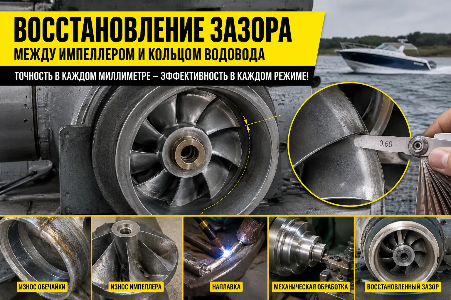

Практическое руководство по восстановлению зазора между импеллером и кольцом водовода стационарного водомета: диагностика, измерения, ремонт и типичные ошибки.
Водометный движитель кажется удивительно простым: двигатель вращает импеллер, тот захватывает воду, ускоряет поток, а струя создает тягу. Но стоит между лопастями рабочего колеса и кольцом водовода появиться лишнему миллиметру — и вся эта вроде бы незатейливая система начинает работать хуже. Теряется напор, падает эффективность, растет нагрузка на двигатель, а капитан получает неприятный сюрприз: обороты есть, звук знакомый, а лодка разгоняется уже совсем не так бодро.
И что, спросите вы, в этом такого? В водомете зазор между импеллером и обечайкой — не декоративная величина. Это один из ключевых параметров геометрии проточной части. Особенно чувствительны к его увеличению высокооборотные стационарные водометы, где рабочее колесо рассчитано на очень конкретные условия взаимодействия с водным потоком.
В этой статье разберемся, как выполняется восстановление зазора между импеллером и кольцом водовода, когда ремонт действительно имеет смысл, а когда дешевле заменить детали. Поговорим об измерении зазора, износе импеллера и обечайки, наплавке, механической обработке, втулках и сменных кольцах. Отдельно разберем типичные ошибки — те самые, из-за которых после вроде бы качественного ремонта водомет продолжает работать «не в полную силу».

Как правильно оценить состояние импеллера и кольца водовода
Первое правило ремонта — не начинать ремонтировать то, что еще не диагностировали.
После демонтажа импеллера детали очищают от отложений и внимательно осматривают. Грязь, краска, коррозионные продукты и остатки герметика способны скрывать реальные дефекты.
Затем проверяют:
  • диаметр импеллера;
  • внутренний диаметр кольца водовода;
  • радиальный зазор;
  • биение импеллера;
  • биение вала;
  • состояние ступицы;
  • геометрию лопастей;
  • состояние рабочих и входных кромок;
  • равномерность зазора по окружности.
Особенно полезно измерять зазор в нескольких угловых положениях. Если условно сверху он составляет 0,5 мм, сбоку 0,8 мм, а снизу уже 1,4 мм — это не просто «износ». Перед нами повод искать проблему с центровкой или геометрией сопряженных деталей.

Основные способы восстановления зазора
На практике существует несколько подходов. Выбор зависит от того, какая именно деталь изношена и насколько сильно.
| Метод | Когда применяют | Преимущества | Ограничения |
| Замена импеллера | Сильный износ или деформация рабочего колеса | Предсказуемая геометрия | Стоимость новой детали |
| Замена обечайки | Сильная выработка внутренней поверхности | Быстрое восстановление проточной части | Не всегда доступна оригинальная деталь |
| Наплавка импеллера | Локальный износ периферии | Можно сохранить оригинальную деталь | Требуется последующая точная обработка |
| Расточка и установка кольца | Изношенная обечайка | Хорошая ремонтопригодность | Нужна точная механическая обработка |
| Сменная износостойкая втулка | Конструкция допускает ремонтное кольцо | Удобное последующее обслуживание | Требуется правильный расчет посадки |
Восстановление импеллера наплавкой
Если износ сосредоточен на наружной части рабочего колеса, иногда имеет смысл восстановить диаметр наплавкой. Такой вариант особенно интересен для дорогих или редких импеллеров, которые сложно заменить.
Но здесь есть подвох. После сварочного воздействия металл получает локальный нагрев. Если технология выбрана неправильно, можно получить деформацию, изменение структуры материала или остаточные напряжения.
Поэтому схема «наплавили болгаркой подогнали» для водомета не подходит.
Что должно происходить после наплавки
  • деталь очищают и дефектуют;
  • выбирают совместимый присадочный материал;
  • выполняют наплавку по контролируемой технологии;
  • проверяют отсутствие критической деформации;
  • проводят механическую обработку;
  • контролируют наружный диаметр;
  • проверяют балансировку рабочего колеса;
  • контролируют окончательный зазор с обечайкой.
Последний пункт — принципиальный. Восстановить диаметр «примерно» нельзя. Рабочее колесо вращается с высокой скоростью, поэтому даже небольшая ошибка может привести не только к снижению эффективности, но и к вибрации.
Ремонт кольца водовода: расточка и установка ремонтной поверхности
Если износ произошел преимущественно внутри обечайки, интересным решением становится расточка внутреннего диаметра с последующей установкой ремонтного кольца или втулки.
Смысл простой: поврежденную поверхность удаляют механической обработкой, получают правильную цилиндрическую геометрию, а затем устанавливают новую износостойкую поверхность.
Это особенно удобно для конструкций, которые регулярно работают в песчаной воде. Вместо того чтобы каждый раз восстанавливать дорогой корпус, можно заменить относительно недорогой износной элемент.
На что обратить внимание при изготовлении ремонтного кольца
  • материал должен соответствовать условиям эксплуатации;
  • необходимо учитывать коррозионную стойкость;
  • посадка должна быть рассчитана, а не выбрана «на глаз»;
  • кольцо должно иметь правильную геометрию после установки;
  • необходимо исключить смещение относительно оси вращения;
  • рабочая поверхность должна быть обработана без заметных ступенек и задиров.
Именно поэтому ремонт кольца водовода водомета часто выполняют на станке, позволяющем обеспечить соосность относительно базовых поверхностей корпуса.

Восстановление зазора между импеллером и кольцом водовода: главное, что стоит запомнить
У стационарного водомета рабочий зазор — один из тех параметров, которые напрямую влияют на эффективность движителя. Его увеличение возникает из-за абразивного износа, кавитации, механических повреждений и нарушения центровки.
При ремонте нельзя просто уменьшить расстояние между деталями до минимально возможного. Нужно восстановить именно расчетный зазор и обеспечить его равномерность по окружности.
В зависимости от состояния узла применяют замену деталей, наплавку импеллера, расточку обечайки, установку ремонтной втулки или сменного кольца. Любой из этих методов работает только при точном контроле геометрии, соосности и, при необходимости, балансировки.
А теперь главный практический вывод: если водомет потерял тягу, не спешите обвинять двигатель. Иногда причина прячется буквально в долях миллиметра — между импеллером и обечайкой.
Проверьте зазор, измерьте детали, найдите первопричину износа и только потом принимайте решение о ремонте. Если у вас уже был опыт восстановления водомета, расскажите в комментариях, какой способ применяли и насколько изменились тяговые характеристики катера. Такой опыт для других владельцев порой ценнее любой рекламной брошюры.
