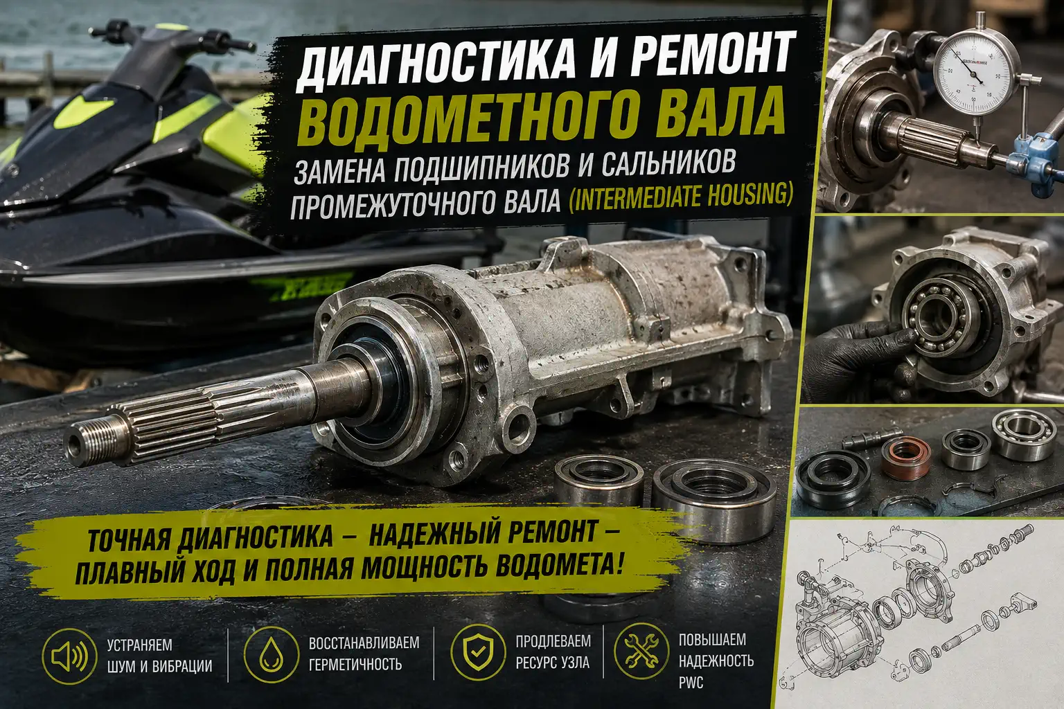

Диагностика и ремонт водометного вала: замена подшипников и сальников Intermediate Housing
Сообщения: 3263
Диагностика и ремонт водометного вала гидроцикла: замена подшипников и сальников Intermediate Housing, проверка люфта, вибрации и причин износа.
Водометная установка на гидроцикле кажется довольно простой только до того момента, пока не появляется гул, вибрация или неприятный люфт со стороны привода. Дальше начинается самое интересное: владелец меняет масло, проверяет свечи, смотрит импеллер, а проблема никуда не исчезает. Иногда техника даже продолжает нормально разгоняться. И именно поэтому неисправность промежуточного вала часто обнаруживают слишком поздно.
На практике узел Intermediate Housing — промежуточный корпус с подшипниками и уплотнениями — испытывает серьезные нагрузки. Через него проходит вращающий момент от двигателя к водометному насосу, а сам вал работает в условиях вибрации, перепадов температуры, контакта с водой и высоких оборотов. Малейшее нарушение герметичности или увеличение люфта постепенно превращается в более дорогой ремонт.
В этой статье разберем, как выполняется диагностика и ремонт водометного вала, по каким признакам определить износ подшипников и сальников промежуточного вала, когда достаточно заменить расходники, а когда требуется ремонт самого вала или Intermediate Housing. Отдельно поговорим о проверке люфта, типичных ошибках при запрессовке подшипников, причинах повторного выхода узла из строя и профилактике.
И да — здесь есть важный нюанс. Не каждый гул означает смерть подшипника, а не каждый люфт говорит именно о проблеме Intermediate Housing. Поэтому сначала диагностика. Потом ключи. А уже затем разборка.
Почему промежуточный вал так важен для водометного насоса
Конструкция конкретного гидроцикла зависит от производителя и поколения техники, поэтому устройство привода может отличаться. Но принцип остается похожим: двигатель передает вращение на приводной или промежуточный вал, а тот приводит в действие импеллер водометного насоса.
Intermediate Housing удерживает вал в правильном положении и обеспечивает его вращение с минимальным сопротивлением. Внутри корпуса обычно расположены подшипники, дистанционные элементы и уплотнения. Конкретная компоновка зависит от модели PWC — поэтому перед заказом деталей необходимо сверять каталог именно по VIN, номеру корпуса или каталожному номеру узла.

Замена подшипников промежуточного вала: правильная последовательность
Замена подшипников промежуточного вала требует аккуратности. Особенно важен момент запрессовки.
Демонтаж старого подшипника
После снятия Intermediate Housing необходимо тщательно очистить корпус. Старый подшипник извлекают подходящим съемником или прессом. Использование молотка допустимо далеко не всегда и точно не должно превращаться в «ударил посильнее — авось выйдет».
Перед установкой нового подшипника проверяют:
  • посадочный диаметр корпуса;
  • состояние посадочной поверхности;
  • отсутствие задиров;
  • отсутствие коррозии;
  • правильность ориентации подшипника;
  • соответствие детали каталогу производителя.
Запрессовка
Главное правило механика: усилие должно передаваться через то кольцо, которое непосредственно устанавливается в посадочное место.
Если подшипник устанавливается в корпус по наружному кольцу, нельзя передавать усилие через внутреннее кольцо. И наоборот. Иначе можно повредить дорожки качения еще до того, как гидроцикл снова окажется на воде.
При наличии пресса задача становится значительно проще. Но пресс сам по себе ничего не гарантирует. Оснастка должна обеспечивать ровное приложение усилия, а детали необходимо поддерживать без перекоса.
