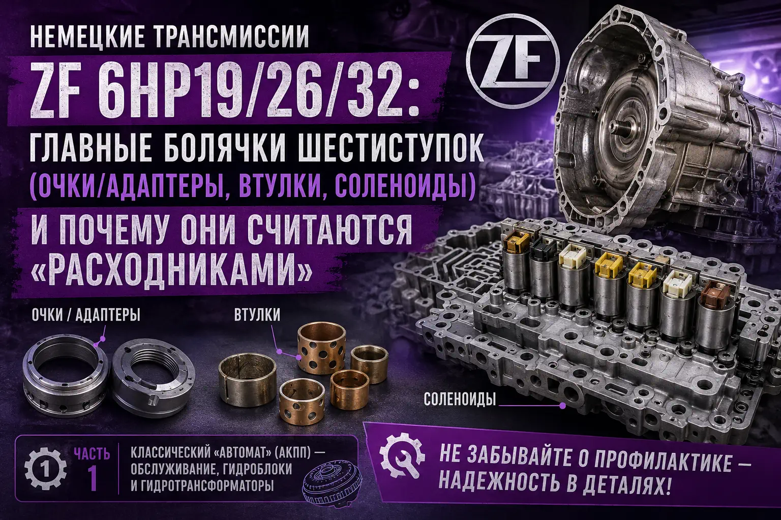

Очки и адаптеры мехатроника: почему они ломаются и как это проявляется
Если представить мехатроник ZF 6HP как «мозг» коробки, то очки и адаптеры — это его «нервные окончания». Эти детали отвечают за точное распределение давления масла между соленоидами и фрикционами, и от их состояния зависит плавность переключений. Но почему же они так быстро изнашиваются?
Что такое очки и адаптеры?
Очки (или «глазки») — это небольшие металлические пластины с отверстиями, через которые проходит масло. Они расположены в гидроблоке и регулируют давление в каналах. Адаптеры — это переходники, которые соединяют очки с соленоидами. В ZF 6HP используется несколько типов очков и адаптеров, и каждый из них отвечает за определённую передачу или режим работы коробки.
Проблема в том, что эти детали изготавливаются из мягкого металла (обычно алюминия или латуни), и со временем отверстия в них развальцовываются. Это приводит к утечкам давления, и коробка начинает «тупить»: переключения становятся резкими, появляются толчки, а иногда коробка и вовсе перестаёт переключать передачи.

Втулки мехатроника: тихий убийца ZF 6HP
Если очки и адаптеры — это «нервные окончания» мехатроника, то втулки — это его «суставы». Они обеспечивают герметичность каналов и предотвращают утечки масла. Но, как и в случае с очками, втулки изготавливаются из мягкого материала (обычно пластика или композита), и со временем они изнашиваются.
Какие втулки ломаются чаще всего?
В ZF 6HP используется несколько типов втулок, но самые проблемные — это:
  • Втулка соленоида регулятора давления — отвечает за поддержание оптимального давления масла в системе. Если она изношена, давление падает, и коробка начинает «тупить».
  • Втулки клапанов переключения передач — их износ приводит к резким переключениям и толчкам.
  • Втулка гидроаккумулятора — отвечает за плавность переключений. Если она изношена, коробка начинает «пинаться» при переходе с одной передачи на другую.

Соленоиды: почему они выходят из строя и как их спасти
Соленоиды — это электромагнитные клапаны, которые управляют потоками масла в мехатронике. Они открывают и закрывают каналы, регулируя давление и переключая передачи. В ZF 6HP используется несколько типов соленоидов, и каждый из них отвечает за определённую функцию.
Какие соленоиды ломаются чаще всего?
  • Соленоид регулятора давления (EPC) — отвечает за поддержание оптимального давления масла в системе. Если он выходит из строя, давление падает, и коробка начинает «тупить».
  • Соленоиды переключения передач (Shift Solenoids) — их износ приводит к резким переключениям и толчкам.
  • Соленоид блокировки гидротрансформатора (TCC) — отвечает за плавность блокировки гидротрансформатора. Если он неисправен, коробка начинает «пинаться» при переходе в режим блокировки.
