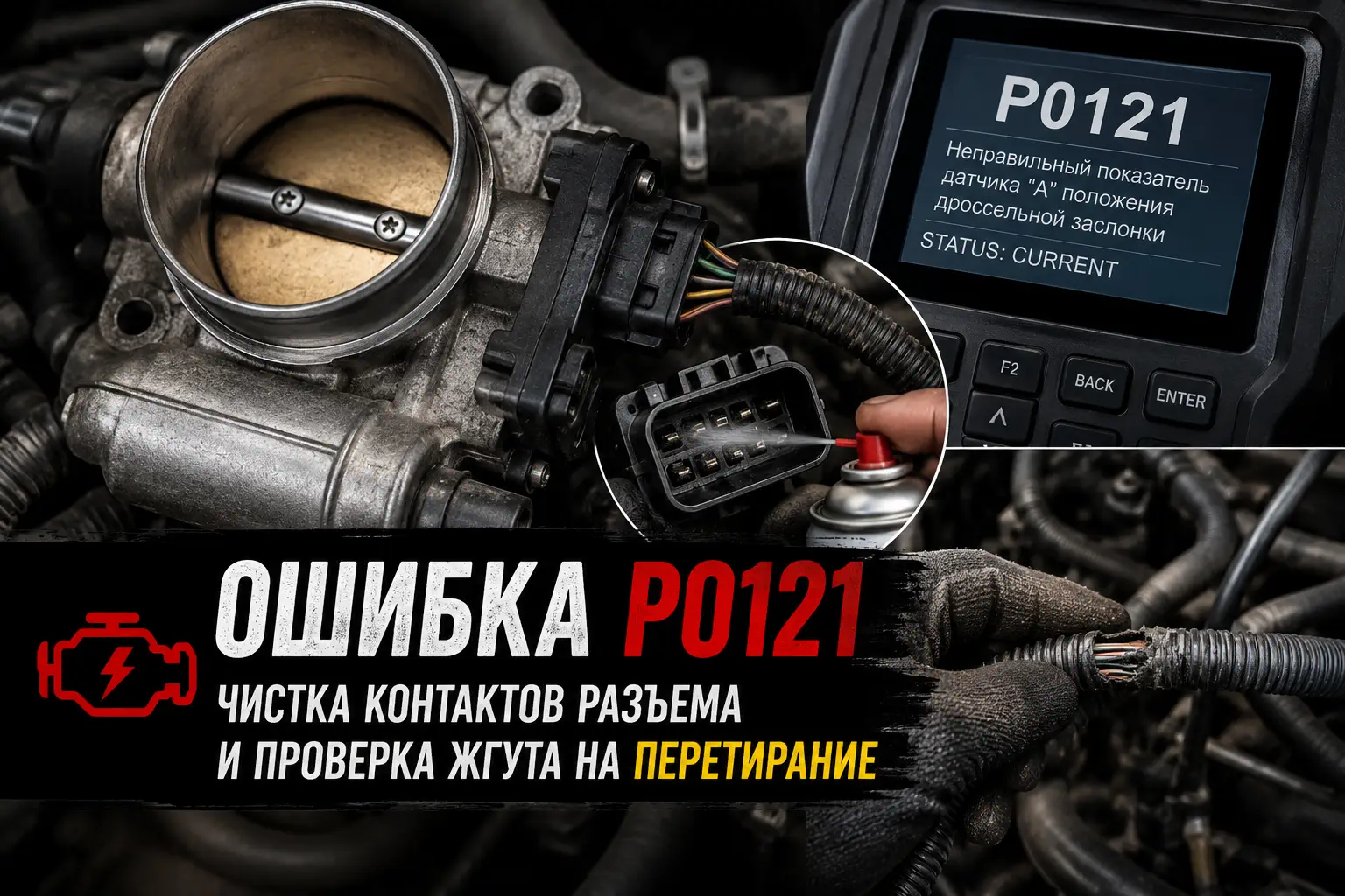

Шаг 2: Чистка контактов разъема ДПДЗ
Если визуальный осмотр не выявил явных проблем, переходим к чистке контактов разъема. Это одна из самых частых причин появления ошибки P0121, и при этом одна из самых простых в устранении.
Для чистки контактов вам понадобятся:
  • Отвертка или специальный инструмент для снятия разъема;
  • Контакт-клинер (например, Liqui Moly или CRC);
  • Мягкая зубная щетка или кисточка;
  • Ватные палочки;
  • Мультиметр (для проверки после чистки).
Пошаговая инструкция по чистке контактов:
  • Отключите минусовую клемму аккумулятора — это важно для безопасности и сброса ошибок.
  • Снимите разъем с датчика — обычно он крепится на защелке, которую нужно аккуратно отжать.
  • Осмотрите контакты — на них не должно быть окислов, грязи или следов коррозии.
  • Распылите контакт-клинер на контакты разъема и датчика, дайте ему подействовать 1-2 минуты.
  • Почистите контакты мягкой щеткой или ватными палочками. Будьте аккуратны — не погните контакты.
  • Просушите контакты — можно использовать сжатый воздух или просто подождать 5-10 минут.
  • Установите разъем на место и защелкните его.
  • Подключите клемму аккумулятора и заведите двигатель.
После чистки контактов ошибка P0121 может исчезнуть сразу. Если этого не произошло, переходим к следующему шагу.
Шаг 3: Проверка жгута проводов на перетирание и обрывы
Если чистка контактов не помогла, следующим шагом будет проверка жгута проводов. Перетертые или поврежденные провода — вторая по частоте причина появления ошибки P0121.
Для проверки вам понадобится мультиметр и немного терпения. Вот что нужно сделать:
  • Отключите разъем от ДПДЗ и разъем от ЭБУ (если это возможно).
  • Проверьте целостность проводов между разъемом ДПДЗ и ЭБУ:
  • Провод питания (+5В) — обычно это контакт 'A' или '1';
  • Сигнальный провод — контакт 'B' или '2';
  • Провод 'массы' — контакт 'C' или '3'.
  • Установите мультиметр в режим прозвонки и проверьте каждый провод на обрыв.
  • Проверьте провода на короткое замыкание между собой и на 'массу'.
  • Внимательно осмотрите жгут проводов по всей длине — нет ли перетертых участков, следов оплавления или повреждений изоляции.
Особое внимание уделите местам, где жгут проходит через кузов или огибает острые кромки. Именно там чаще всего перетираются провода.
В моей практике был случай с Mitsubishi Outlander, где ошибка P0121 появлялась периодически. После долгих поисков выяснилось, что жгут проводов перетерся о кронштейн крепления бачка омывателя. После восстановления изоляции проблема исчезла.

Профилактика ошибки P0121: как избежать проблем в будущем
Любую проблему проще предотвратить, чем устранить. Это касается и ошибки P0121. Вот несколько советов, которые помогут избежать появления этой ошибки в будущем:
  • Регулярно проверяйте состояние дроссельного узла — чистите его каждые 30-50 тысяч километров.
  • Следите за состоянием проводки — особенно в местах, где жгут проходит через кузов или огибает острые кромки.
  • Проверяйте разъемы датчиков — при каждом ТО осматривайте их на предмет окисления или загрязнения.
  • Используйте качественные запчасти — при замене датчика выбирайте проверенные бренды.
  • Избегайте попадания влаги в подкапотное пространство — особенно при мойке двигателя.
  • Регулярно проводите диагностику — современные автомобили позволяют выявлять проблемы на ранней стадии.
Следуя этим простым советам, вы сможете значительно снизить риск появления ошибки P0121 и других проблем с электроникой автомобиля.
