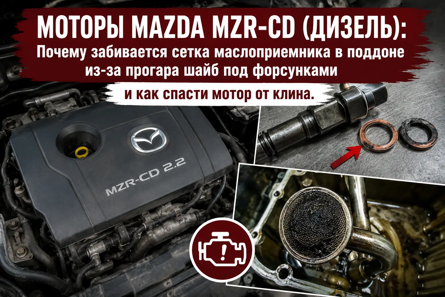

Разбираемся, почему в дизельных моторах Mazda MZR-CD забивается сетка маслоприемника из-за прогара шайб под форсунками и как предотвратить клин двигателя.
Моторы Mazda MZR-CD (дизель): почему забивается сетка маслоприемника в поддоне из-за прогара шайб под форсунками и как спасти мотор от клина

Что происходит, когда шайба прогорает
Когда уплотнительная шайба прогорает, открывается прямой путь для горячих газов из камеры сгорания в поддон двигателя. Но это еще не все. Вместе с газами в систему смазки попадают:
  • Частицы сажи и нагара;
  • Несгоревшее топливо;
  • Металлическая стружка от износа ЦПГ.
Эта смесь циркулирует по масляным каналам и оседает на сетке маслоприемника. Со временем сетка забивается, и масло перестает поступать к масляному насосу в нужном объеме. Давление масла падает, и двигатель начинает работать 'на сухую'. В лучшем случае это приводит к ускоренному износу вкладышей и коленвала. В худшем — к заклиниванию мотора.

Мой личный опыт: как я чуть не угробил мотор
У меня была Mazda 6 с мотором 2.0 MZR-CD. Все началось с того, что машина стала 'подъедать' масло — около 300 мл на 1000 км. Я не придал этому значения, просто доливал. Потом появился легкий стук на холодную, но он пропадал после прогрева. Я списал это на 'дизельные особенности'.
Через месяц загорелся 'чек'. Диагностика показала ошибку P0087 — низкое давление в топливной рампе. Я поменял топливный фильтр, но проблема осталась. Тогда я решил проверить давление масла. На холостых оно было в норме (1,2 бара), но при 3000 оборотах падало до 0,8. Это был тревожный сигнал.
Я снял поддон и ужаснулся: сетка маслоприемника была забита черной кашей из сажи и металлической стружки. Масляный насос еле прокачивал масло через этот 'фильтр'. Пришлось снимать ГБЦ и менять все 4 шайбы под форсунками. К счастью, коленвал и вкладыши еще не успели пострадать. Ремонт обошелся в 45 тысяч рублей, но мог быть и дороже.
