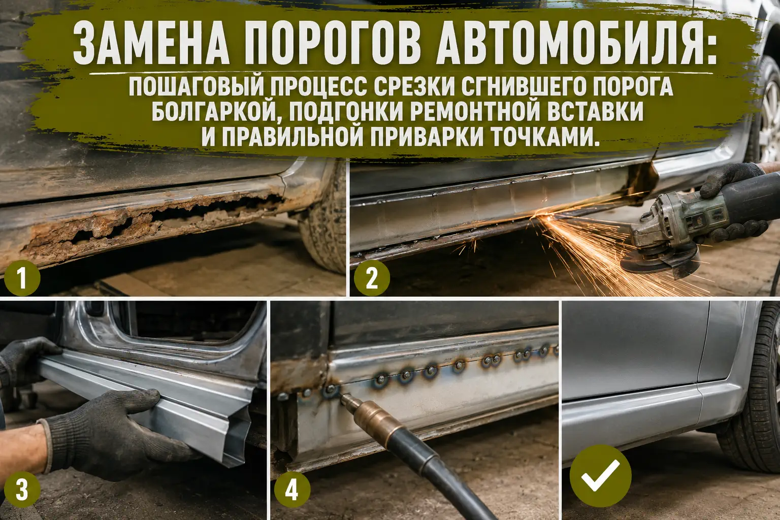

Узнайте, как правильно срезать сгнивший порог болгаркой, подогнать ремонтную вставку и приварить её точками. Пошаговая инструкция с фото и советами.
Замена порогов автомобиля: пошаговый процесс срезки сгнившего порога болгаркой, подгонки ремонтной вставки и правильной приварки точками

Вот основные этапы замены порогов:
  • Диагностика повреждений и определение границ резки.
  • Подготовка автомобиля: демонтаж обшивки, защита салона и подъём машины.
  • Срезка сгнившего порога болгаркой.
  • Подгонка ремонтной вставки по месту.
  • Сварка порога точками.
  • Финальная обработка и защита от коррозии.
