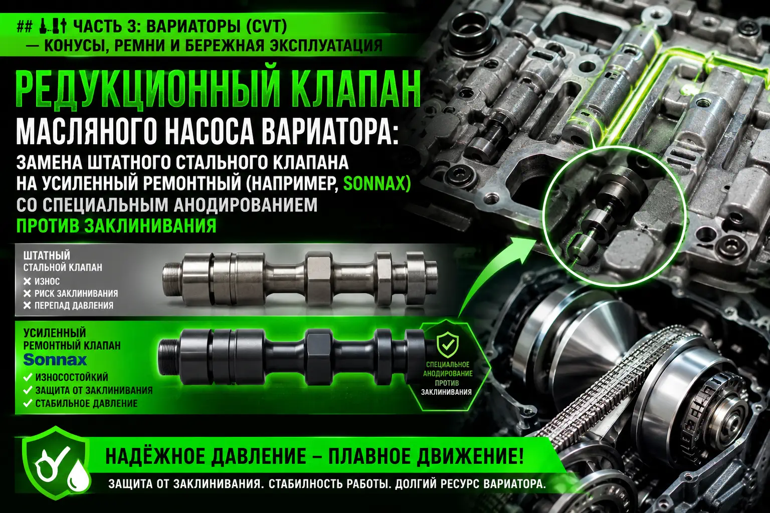

Усиленный редукционный клапан: почему Sonnax — лучший выбор
Если диагностика подтвердила неисправность редукционного клапана, следующий шаг — выбор замены. Штатный клапан ставить смысла нет — он снова выйдет из строя. Лучший вариант — усиленный ремонтный клапан от проверенных производителей. Лидер рынка — американская компания Sonnax, которая специализируется на запчастях для автоматических трансмиссий.
Чем отличается клапан Sonnax от штатного?
  • Материал и покрытие
    • Штатный клапан: обычная сталь без покрытия.
    • Sonnax: высокопрочная сталь с анодированным покрытием (обычно чёрного или золотого цвета). Анодирование защищает поверхность от коррозии, износа и заклинивания.
  • Конструкция золотника
    • У Sonnax золотник имеет специальные канавки для лучшего распределения масла и снижения трения. Это уменьшает риск заклинивания.
  • Пружина
    • В клапанах Sonnax используются пружины с более стабильными характеристиками, которые не теряют жёсткость со временем.
  • Точность изготовления
    • Допуски на размеры у Sonnax жёстче, чем у штатных клапанов. Это обеспечивает более плавную и стабильную работу.

Шаг 3: Замена редукционного клапана
  • Разберите масляный насос. Обычно он состоит из двух половин, скреплённых болтами.
  • Найдите редукционный клапан. Он расположен в корпусе насоса и выглядит как цилиндр с пружиной.
  • Извлеките старый клапан. Если он заклинил, можно аккуратно выбить его деревянным бруском.
  • Очистите посадочное место клапана от грязи и нагара. Используйте очиститель карбюратора и мягкую щётку.
  • Установите новый клапан. Убедитесь, что он свободно перемещается в корпусе.
  • Соберите насос в обратном порядке. Не забудьте заменить прокладку.
