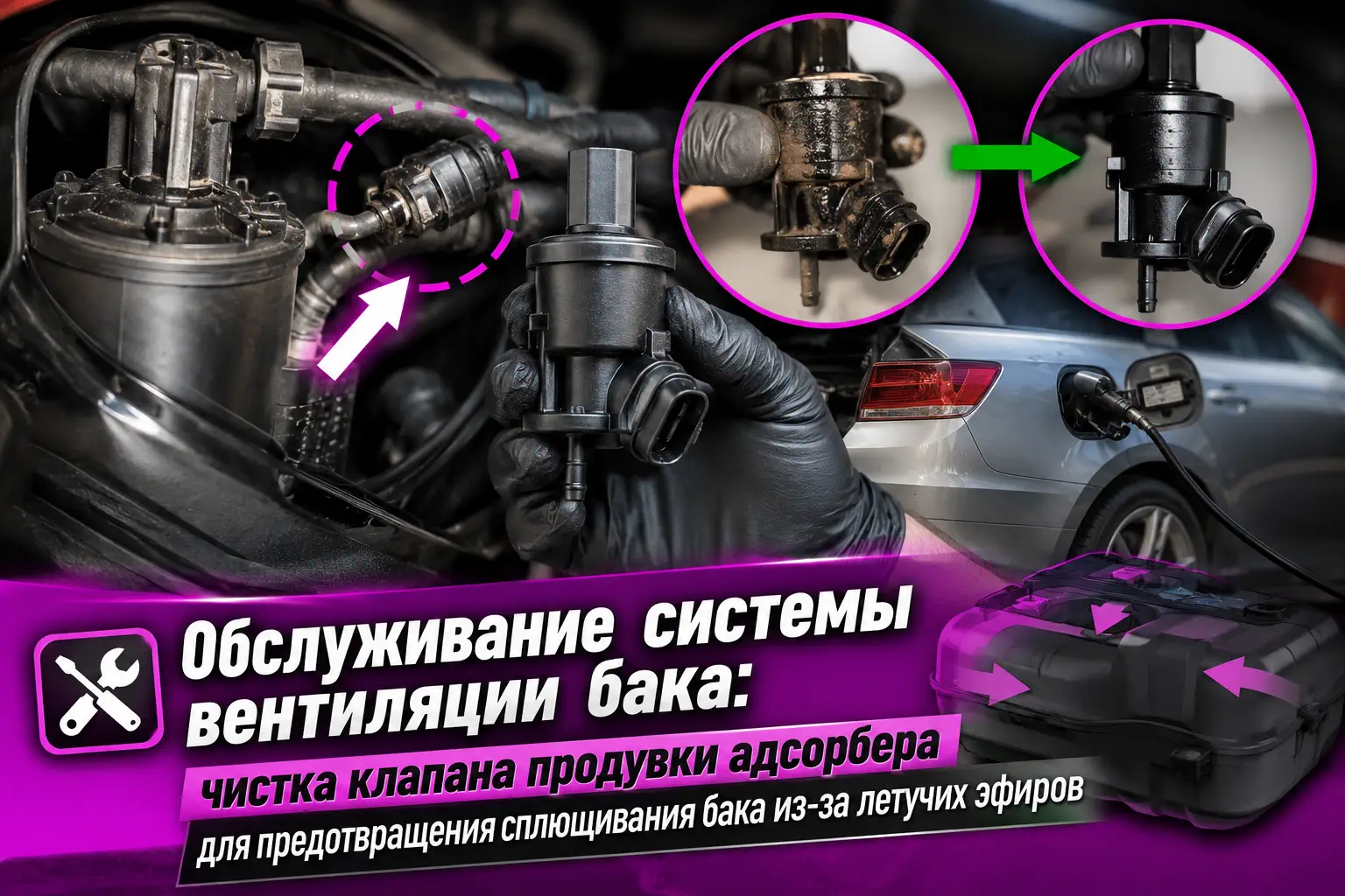

Чистка клапана продувки адсорбера: пошаговая инструкция
Итак, вы заподозрили, что клапан продувки адсорбера забит, и решили его почистить. Отлично! Это не так сложно, как может показаться на первый взгляд. Главное — следовать инструкции и не торопиться. Я поделюсь с вами проверенным методом, который не раз выручал меня и моих клиентов.
Инструменты и материалы
Для чистки клапана продувки адсорбера вам понадобятся следующие инструменты и материалы:
  • Набор отверток (крестовая и плоская)
  • Ключи (обычно на 10 и 12, но зависит от автомобиля)
  • Очиститель карбюратора или специальный очиститель для клапанов (например, CRC или LIQUI MOLY)
  • Мягкая щетка (можно использовать старую зубную щетку)
  • Компрессор или насос для продувки
  • Мультиметр (для проверки электрической цепи)
  • Перчатки и защитные очки
Шаг 1: Подготовка автомобиля
Перед началом работ убедитесь, что автомобиль стоит на ровной поверхности, а двигатель остыл. Откройте капот и отсоедините клемму аккумулятора — это необходимо для безопасности, так как мы будем работать с электрическими компонентами.
Шаг 2: Демонтаж клапана продувки адсорбера
Теперь нужно найти клапан продувки адсорбера. Как правило, он расположен рядом с адсорбером (небольшая цилиндрическая емкость с патрубками) или на впускном коллекторе. На некоторых автомобилях клапан может быть спрятан под пластиковой крышкой — в этом случае ее придется снять.
Отсоедините электрический разъем от клапана. Обычно он фиксируется защелкой — аккуратно нажмите на нее и потяните разъем на себя. Затем отсоедините шланги от клапана. Обычно они крепятся хомутами — ослабьте их с помощью отвертки или ключа. Будьте осторожны: в шлангах могут оставаться пары бензина, поэтому лучше подложить под них тряпку.
Теперь можно открутить клапан. Обычно он крепится на болтах или винтах — открутите их и аккуратно извлеките клапан.
Шаг 3: Визуальный осмотр клапана
Перед чисткой внимательно осмотрите клапан. Обратите внимание на следующие моменты:
  • Нет ли механических повреждений (трещин, сколов)?
  • Не забиты ли отверстия клапана грязью или смолой?
  • В каком состоянии уплотнительные кольца?
Если клапан имеет механические повреждения или сильно изношен, его лучше заменить. Чистка в этом случае не поможет.
Шаг 4: Чистка клапана
Теперь приступаем к самой чистке. Возьмите очиститель карбюратора и обильно распылите его внутрь клапана. Дайте очистителю подействовать в течение нескольких минут — он растворит смолистые отложения.
Затем возьмите мягкую щетку и аккуратно почистите внутренние поверхности клапана. Будьте осторожны: не повредите уплотнительные кольца и другие детали.
После этого продуйте клапан сжатым воздухом. Если у вас нет компрессора, можно использовать обычный насос. Главное — убедиться, что все отверстия клапана свободны от грязи.
Шаг 5: Проверка работоспособности клапана
После чистки нужно проверить, работает ли клапан. Для этого подключите мультиметр к электрическим контактам клапана и подайте на них напряжение 12 В (например, от аккумулятора). Клапан должен щелкнуть — это означает, что он открывается. Если клапан не реагирует на напряжение, его нужно заменить.
Также можно проверить клапан на герметичность. Для этого подайте напряжение на клапан и попробуйте продуть его воздухом. Если воздух проходит, значит, клапан открыт. Затем отключите напряжение — клапан должен закрыться, и воздух не должен проходить.
Шаг 6: Установка клапана на место
Если клапан прошел проверку, можно устанавливать его на место. Сначала установите клапан на свое место и закрепите его болтами или винтами. Затем подсоедините шланги и затяните хомуты. Не забудьте подключить электрический разъем.
После установки клапана подключите клемму аккумулятора и запустите двигатель. Убедитесь, что нет утечек воздуха и что клапан работает нормально.
