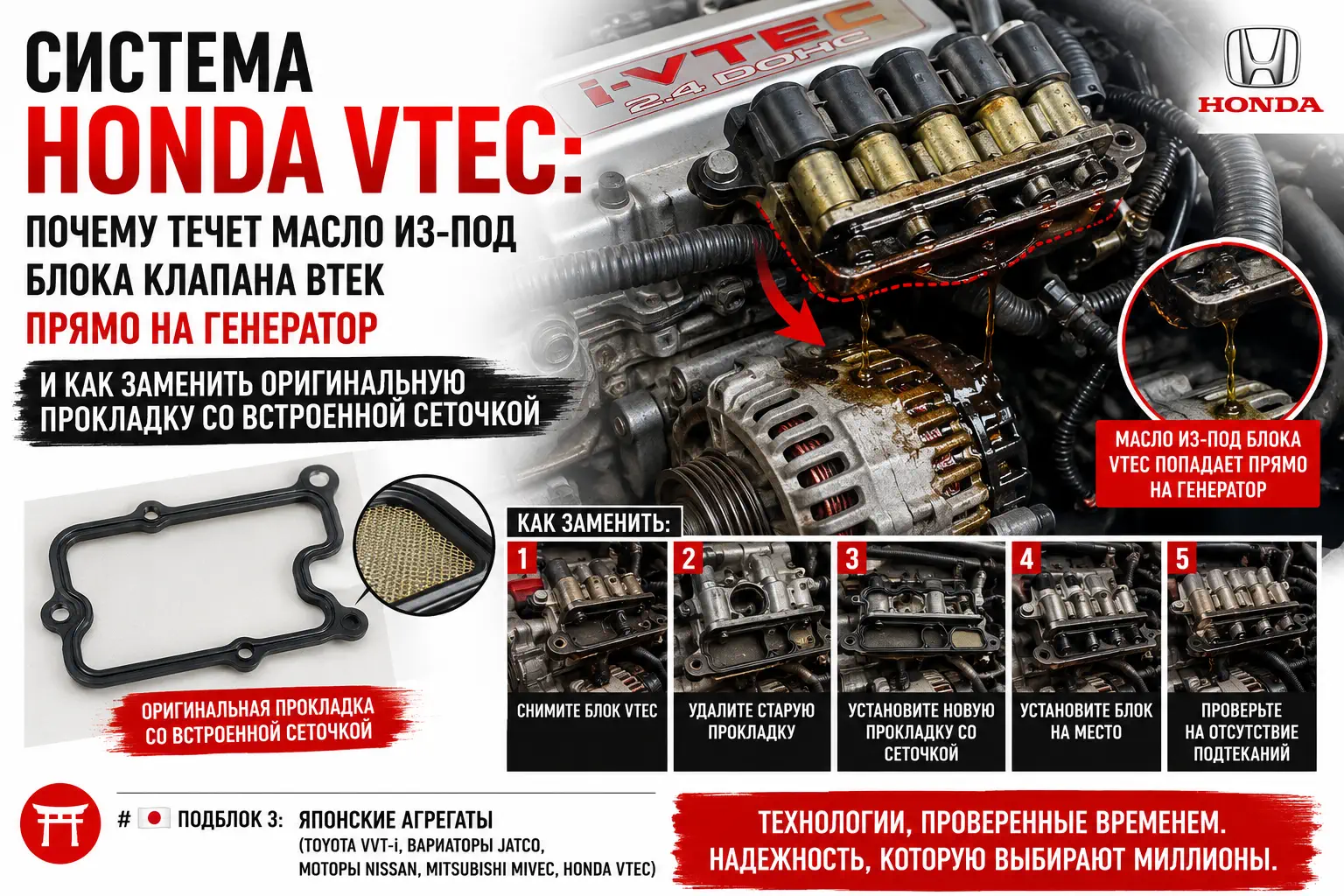

Течь масла из-под блока клапана VTEC: причины и замена прокладки с сеточкой
Сообщения: 3007
Разбираемся, почему течет масло из-под блока клапана VTEC на генератор и как заменить оригинальную прокладку с встроенной сеточкой. Пошаговая инструкция и советы.
Почему из-под блока VTEC течет масло прямо на генератор и как это исправить раз и навсегда
Представьте: вы открываете капот своего Honda Civic или Accord, а там — картина маслом. Буквально. Масляные подтеки на генераторе, лужица под блоком VTEC, а на приборной панели то и дело моргает лампочка низкого давления масла. Знакомо? Если да, то вы не одиноки. Проблема течи масла из-под блока клапана VTEC — одна из самых распространенных "болезней" моторов Honda с этой системой, особенно на моделях с пробегом от 100 000 км. И самое неприятное — если ее не устранить вовремя, можно запросто угробить генератор, а то и весь двигатель.

Как заменить прокладку блока VTEC: пошаговая инструкция
Итак, вы убедились, что течет именно прокладка блока VTEC. Что дальше? Конечно, ее нужно заменить! Многие боятся лезть в двигатель самостоятельно, но на самом деле эта процедура не такая уж сложная. Главное — иметь под рукой нужные инструменты, немного терпения и эту инструкцию.
Вот что вам понадобится:
  • Новая оригинальная прокладка блока VTEC (артикул 14718-PNA-003 для большинства моторов Honda). Не экономьте на качестве — дешевые аналоги часто не держат герметичность.
  • Набор головок и трещотка (размеры 10, 12, 14 мм).
  • Динамометрический ключ (для затяжки болтов с нужным моментом).
  • Отвертка с плоским жалом (для снятия разъемов).
  • Чистая ветошь и обезжириватель (для очистки поверхностей).
  • Герметик для прокладок (опционально, но рекомендуется).
  • Новое моторное масло и фильтр (раз уж вы уже полезли в двигатель, почему бы не заменить масло?).
Теперь переходим к самой процедуре. Я опишу процесс на примере Honda D16Z6, но для других моторов Honda (D15, B16, B18, K20, K24) он будет аналогичным.
Шаг 1: Подготовка к работе
Перед тем как лезть в двигатель, убедитесь, что он остыл. Работать с горячим мотором не только неудобно, но и опасно — можно обжечься. Также отключите аккумулятор, чтобы избежать случайного короткого замыкания.
Затем снимите декоративную крышку двигателя (если она есть) и воздушный фильтр. Это даст вам доступ к блоку VTEC. На некоторых моделях (например, Honda Civic EK) придется снять еще и генератор, чтобы добраться до блока. Но в большинстве случаев можно обойтись без этого.
Шаг 2: Снятие блока VTEC
Теперь приступаем к демонтажу блока VTEC. Вот что нужно сделать:
  • Отсоедините электрический разъем от блока VTEC. Он находится на самом блоке и крепится на защелке. Аккуратно подденьте ее отверткой и отсоедините разъем.
  • Открутите два болта крепления блока VTEC. Обычно они имеют размер 12 мм. Будьте осторожны — болты могут быть затянуты довольно сильно, особенно если их давно не трогали.
  • Аккуратно снимите блок VTEC с головки блока цилиндров. Он может сидеть довольно плотно, так что не бойтесь немного покачать его из стороны в сторону. Но не переусердствуйте — корпус блока алюминиевый и может треснуть.
  • Снимите старую прокладку. Она может прилипнуть к блоку или головке, так что аккуратно подденьте ее отверткой. Не оставляйте кусочков прокладки на поверхности — они могут помешать герметичности новой прокладки.
Вот тут-то и начинается самое интересное. Если вы снимаете блок VTEC впервые, вас может удивить, что внутри него находится небольшая сеточка. Это и есть та самая встроенная сеточка, о которой я говорил ранее. Она фильтрует масло перед подачей в механизм VTEC. Со временем сеточка забивается продуктами износа, и масло начинает хуже проходить. Это приводит к падению давления в системе VTEC и, как следствие, к течи через прокладку.
На моей практике был случай, когда клиент приехал с жалобой на течь масла из-под блока VTEC. Я снял блок, а сеточка внутри была забита настолько, что масло едва просачивалось. Пришлось не только менять прокладку, но и тщательно промывать сеточку в бензине. После этого течь прекратилась, и двигатель заработал как новый.
Шаг 3: Очистка поверхностей и установка новой прокладки
Перед установкой новой прокладки нужно тщательно очистить поверхности блока VTEC и головки блока цилиндров. Для этого используйте чистую ветошь и обезжириватель. Убедитесь, что на поверхностях не осталось масла, грязи или кусочков старой прокладки. Даже небольшой мусор может привести к течи.
Теперь возьмите новую прокладку и установите ее на место. Обратите внимание, что прокладка имеет определенное положение — сеточка должна быть направлена вниз, в сторону головки блока. Если установить прокладку неправильно, масло не будет нормально проходить через сеточку, и проблема повторится.
Некоторые механики рекомендуют наносить на прокладку тонкий слой герметика для лучшей герметичности. Я обычно этого не делаю — оригинальная прокладка и так отлично держит. Но если вы сомневаетесь, можете нанести немного герметика по краям прокладки. Только не переборщите — излишки герметика могут попасть в систему смазки и забить масляные каналы.
Шаг 4: Установка блока VTEC на место
Теперь можно устанавливать блок VTEC обратно. Вот что нужно сделать:
  • Аккуратно установите блок VTEC на место, совместив его с отверстиями под болты.
  • Вставьте болты крепления и затяните их от руки.
  • Затяните болты с нужным моментом. Для большинства моторов Honda момент затяжки составляет 12-14 Нм. Используйте динамометрический ключ, чтобы не перетянуть болты — это может привести к повреждению корпуса блока.
  • Подсоедините электрический разъем к блоку VTEC. Убедитесь, что он защелкнулся на месте.
После установки блока VTEC рекомендуется заменить моторное масло и фильтр. Дело в том, что при снятии блока VTEC часть масла может вытечь, и в системе могут оказаться продукты износа. Свежее масло поможет продлить жизнь вашему мотору и предотвратить повторную течь.
Шаг 5: Проверка на течь
После установки новой прокладки нужно проверить, нет ли течи. Для этого:
  • Запустите двигатель и дайте ему поработать на холостых оборотах 5-10 минут.
  • Проверьте место соединения блока VTEC с головкой блока цилиндров. Если все сделано правильно, течи быть не должно.
  • Проверьте уровень масла и при необходимости долейте его.
  • Сделайте тестовую поездку и снова проверьте место соединения на предмет течи.
Если течь все-таки появилась, возможно, вы неправильно установили прокладку или не до конца затянули болты. В этом случае придется повторить процедуру.
