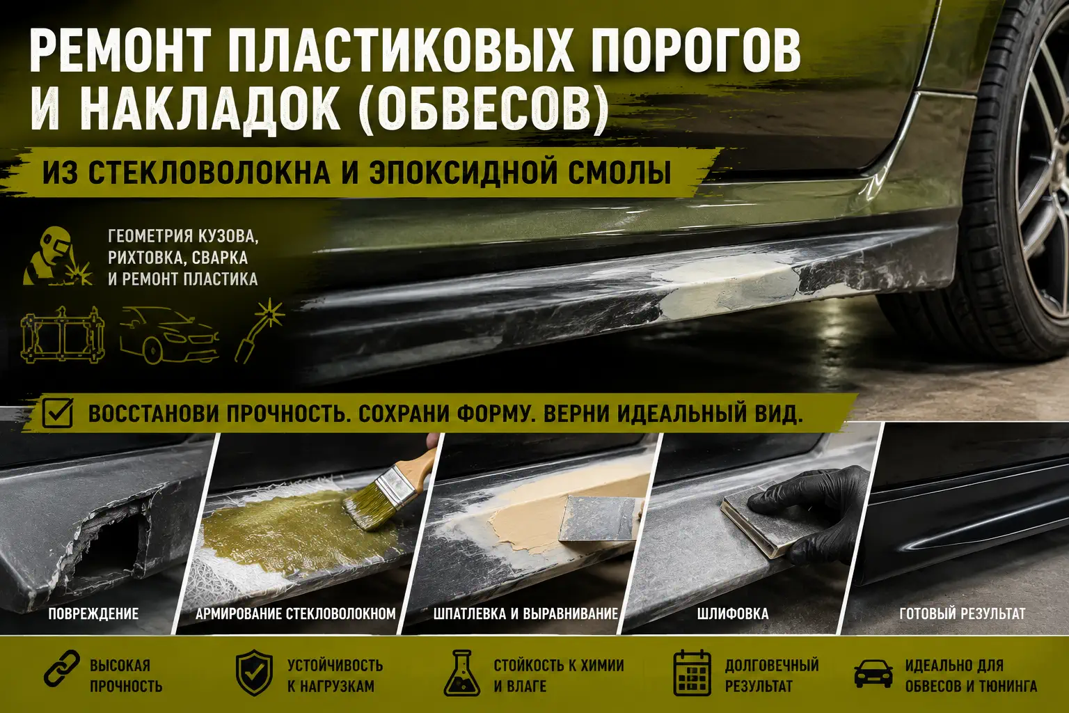

Шаг 1: Подготовка поверхности
Первое правило ремонта: чистота — залог успеха. Любая грязь, жир или остатки старой краски сведут на нет все ваши усилия. Вот что нужно сделать:
  • Тщательно вымойте поврежденный участок с мылом или автошампунем.
  • Обезжирьте поверхность спиртом или специальным обезжиривателем (например, антисиликоном).
  • Зачистите края трещины наждачной бумагой (зернистость 80-120). Это нужно для лучшей адгезии смолы.
  • Если трещина глубокая, расширьте ее с помощью дремеля или напильника, чтобы смола лучше проникла внутрь.
Важный момент: Если вы работаете со стекловолокном, обязательно наденьте респиратор и перчатки. Мелкие частицы стеклоткани могут вызвать раздражение кожи и дыхательных путей.
Шаг 2: Армирование трещины
Для пластиковых порогов и обвесов из стекловолокна армирование — обязательный этап. Без него смола просто отвалится через пару месяцев. Вот как это делается:
  • Вырежьте кусок стеклоткани по размеру трещины (лучше взять с запасом 2-3 см по краям).
  • Смешайте эпоксидную смолу с отвердителем в пропорции, указанной на упаковке. Обычно это 1:10 или 1:20.
  • Нанесите тонкий слой смолы на поврежденный участок с помощью кисти.
  • Уложите стеклоткань на трещину и пропитайте ее смолой. Следите, чтобы не было пузырьков воздуха.
  • Повторите процесс, укладывая 2-3 слоя стеклоткани. Чем больше слоев, тем прочнее будет ремонт.
Личный лайфхак: Если трещина очень длинная, используйте металлическую сетку в качестве армирующего слоя. Она придаст дополнительную жесткость.
Шаг 3: Шпаклевание и выравнивание
После того как смола полностью застынет (обычно это занимает 12-24 часа), можно приступать к шпаклеванию:
  • Зачистите поверхность наждачной бумагой (зернистость 180-240), чтобы удалить неровности.
  • Нанесите слой шпаклевки для пластика (например, 3M или Novol). Она более эластичная, чем обычная автомобильная шпаклевка, и не трескается со временем.
  • После высыхания шпаклевки (обычно 30-60 минут) отшлифуйте поверхность наждачной бумагой (зернистость 320-400).
  • Повторите процесс, если нужно добиться идеально гладкой поверхности.
Внимание: Не наносите слишком толстый слой шпаклевки за один раз. Лучше сделать несколько тонких слоев, чем один толстый — он может потрескаться.
