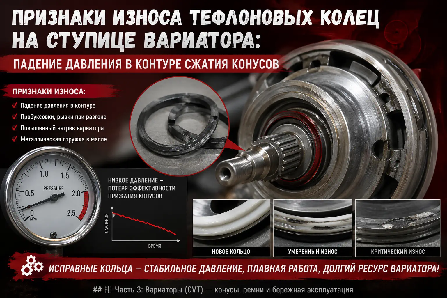

Как работает вариатор и почему тефлоновые кольца — его слабое место
Прежде чем разбираться с признаками износа, давайте кратко вспомним, как устроен вариатор. В отличие от классической автоматической коробки передач, где есть фиксированные ступени, вариатор (CVT) обеспечивает плавное изменение передаточного числа с помощью двух конусов и металлического ремня. Один конус — ведущий, другой — ведомый. Ремень перемещается между ними, изменяя радиус контакта и, соответственно, передаточное отношение.
Но как ремень удерживается на конусах? Здесь на сцену выходит давление в контуре сжатия. Оно создаётся гидравлической системой и обеспечивает плотное прилегание ремня к конусам. Именно это давление не даёт ремню проскальзывать, даже когда вы резко нажимаете на газ или едете в гору.
А теперь внимание: тефлоновые кольца на ступице вариатора играют ключевую роль в поддержании этого давления. Они расположены на ступице ведущего конуса и работают как уплотнители, предотвращая утечку масла из гидравлического контура. Если кольца изнашиваются, давление падает, ремень начинает проскальзывать, и вариатор работает неэффективно.
Почему тефлон? Потому что этот материал обладает низким коэффициентом трения и высокой износостойкостью. Но, как и любая деталь, тефлоновые кольца со временем стираются. И вот тут начинаются проблемы.

4. Визуальный осмотр (если вариатор уже разобран)
Если вы всё-таки решились на вскрытие вариатора (или это уже сделал мастер в сервисе), обратите внимание на следующие моменты:
  • Состояние тефлоновых колец. Они должны быть гладкими, без трещин и задиров. Если кольца выглядят изношенными или деформированными, их нужно заменить.
