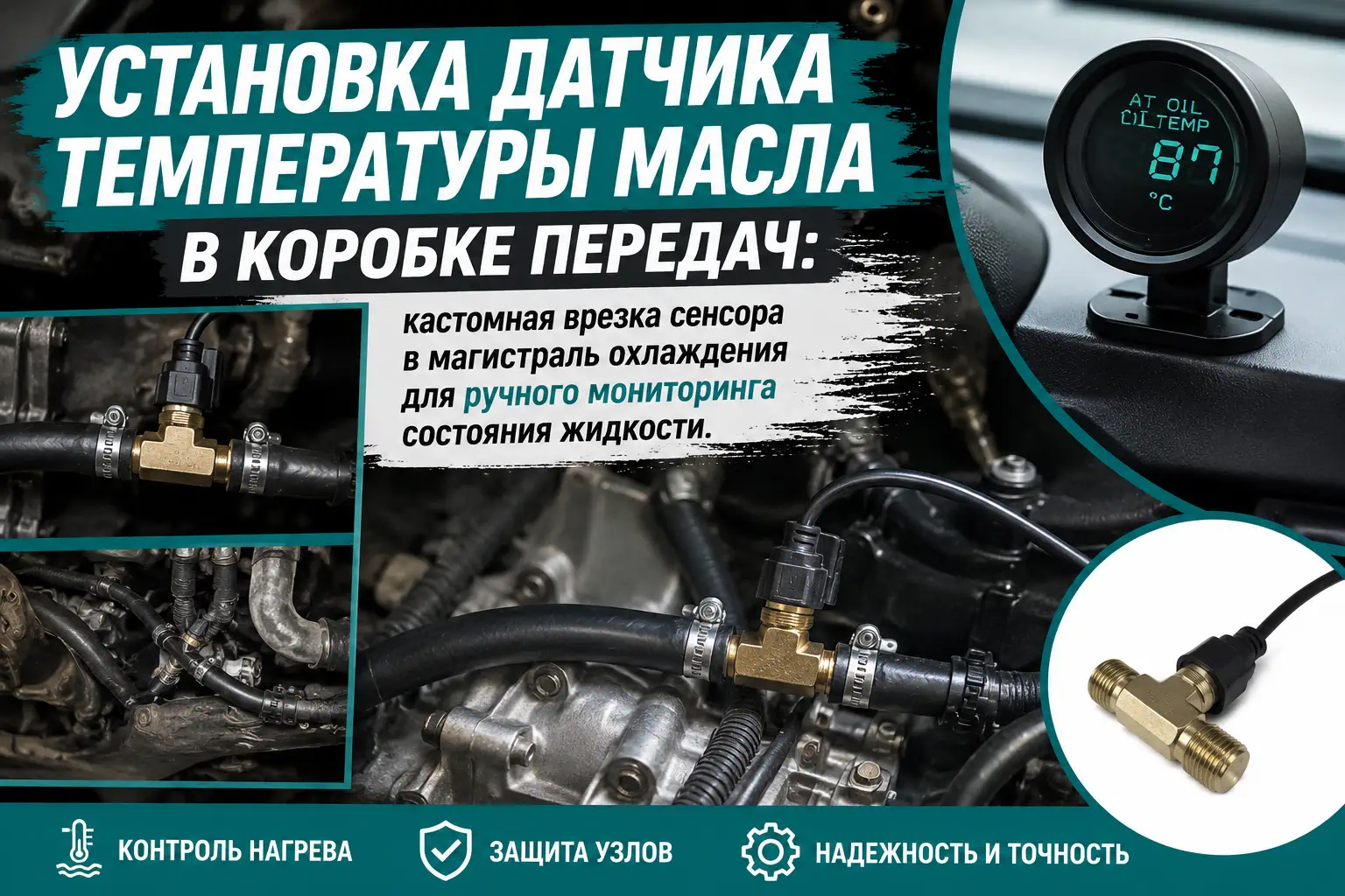

Установка датчика температуры масла в КПП: кастомная врезка в магистраль охлаждения

Пошаговая инструкция: как врезать датчик температуры масла в магистраль охлаждения
Теперь переходим к самому интересному — установке датчика. Я подробно расскажу, как это сделать, и покажу на примере своей последней работы.
Подготовка автомобиля
  • Установите автомобиль на подъемник или смотровую яму. Работать будет удобнее, если машина будет поднята.
  • Слейте часть масла из коробки. Не обязательно сливать всё, достаточно снизить уровень, чтобы при врезке штуцера масло не выливалось.
  • Очистите место установки. Уберите грязь и пыль с магистрали охлаждения, чтобы они не попали в систему.
Выбор места для врезки датчика
Датчик температуры масла нужно устанавливать в магистраль охлаждения, по которой циркулирует масло. Обычно это шланг, идущий от коробки к радиатору охлаждения.
Вот несколько советов по выбору места:
  • Устанавливайте датчик как можно ближе к коробке. Так вы получите более точные данные о температуре масла на выходе из коробки.
  • Избегайте мест с вибрацией. Датчик не должен касаться других деталей, иначе он быстро выйдет из строя.
  • Убедитесь, что к месту установки есть доступ. Вам должно быть удобно работать с ключами и инструментами.
Например, на моей последней установке (Honda Accord с АКПП) я выбрал место на шланге, идущем от коробки к радиатору. Там было достаточно места для работы, и датчик не мешал другим деталям.
Установка врезного штуцера
  • Отсоедините шланг от коробки или радиатора. Для этого ослабьте хомуты и аккуратно снимите шланг.
  • Подготовьте штуцер. Если вы используете врезной штуцер, вам нужно просверлить отверстие в шланге и нарезать резьбу.
    • Просверлите отверстие диаметром чуть меньше резьбы штуцера.
    • Нарежьте резьбу с помощью метчика.
    • Очистите отверстие от стружки.
  • Установите штуцер. Нанесите на резьбу термостойкий герметик и вкрутите штуцер в отверстие.
  • Подсоедините шланг обратно. Убедитесь, что хомуты затянуты надежно, чтобы не было утечек.
Подключение датчика температуры масла
  • Вкрутите датчик в штуцер. Нанесите на резьбу датчика герметик и аккуратно вкрутите его.
  • Подключите провода датчика. Если датчик аналоговый, подключите его к бортовому компьютеру или мультимедийной системе. Если датчик цифровой, подключите его к CAN-шине.
  • Закрепите провода. Используйте пластиковые хомуты или изоленту, чтобы провода не болтались и не касались горячих деталей.

Типичные ошибки при установке датчика температуры масла и как их избежать
Установка датчика температуры масла — не самая сложная задача, но и здесь можно наделать ошибок. Вот самые распространенные из них и советы, как их избежать.
Ошибка 1: Неправильный выбор места установки
Что происходит: Датчик устанавливают в месте, где он не получает точных данных о температуре масла. Например, слишком близко к радиатору или в месте с низкой циркуляцией масла.
Как избежать: Устанавливайте датчик как можно ближе к коробке, в магистрали, по которой циркулирует горячее масло. Избегайте мест с вибрацией и низкой циркуляцией.
Ошибка 2: Негерметичное соединение
Что происходит: После установки датчика начинает подтекать масло. Это может привести к падению уровня масла и перегреву коробки.
Как избежать: Используйте термостойкий герметик и качественные уплотнительные кольца. Затягивайте соединения с нужным усилием — не слишком слабо, но и не слишком сильно.
Ошибка 3: Неправильное подключение проводов
Что происходит: Датчик не работает или показывает неверные данные. Это может быть связано с неправильным подключением проводов или коротким замыканием.
Как избежать: Внимательно изучите инструкцию к датчику и бортовому компьютеру. Используйте мультиметр для проверки соединений. Изолируйте провода с помощью термоусадочной трубки или изоленты.
Ошибка 4: Игнорирование проверки после установки
Что происходит: После установки датчика не проверяют его работоспособность. В результате могут быть упущены утечки масла или неисправности датчика.
Как избежать: После установки запустите двигатель и проверьте, нет ли утечек. Совершите тестовую поездку и убедитесь, что датчик работает корректно.
Ошибка 5: Использование некачественных материалов
Что происходит: Использование дешевых штуцеров, герметиков или датчиков приводит к утечкам масла и неточным показаниям.
Как избежать: Не экономьте на материалах. Используйте качественные датчики, штуцеры и герметики. Это сэкономит вам время и деньги в будущем.
Мой личный опыт: как я учился на своих ошибках
Когда я только начинал заниматься установкой датчиков температуры масла, я допустил несколько ошибок. Вот одна из них:
Я устанавливал датчик на Volkswagen Passat с АКПП. Выбрал место на шланге, идущем от радиатора к коробке. После установки датчик показывал температуру масла на 10–15°C ниже реальной. Оказалось, что в этом месте масло уже успевало остыть в радиаторе. Пришлось переустанавливать датчик ближе к коробке.
С тех пор я всегда устанавливаю датчик как можно ближе к коробке, чтобы получать точные данные о температуре масла на выходе.
