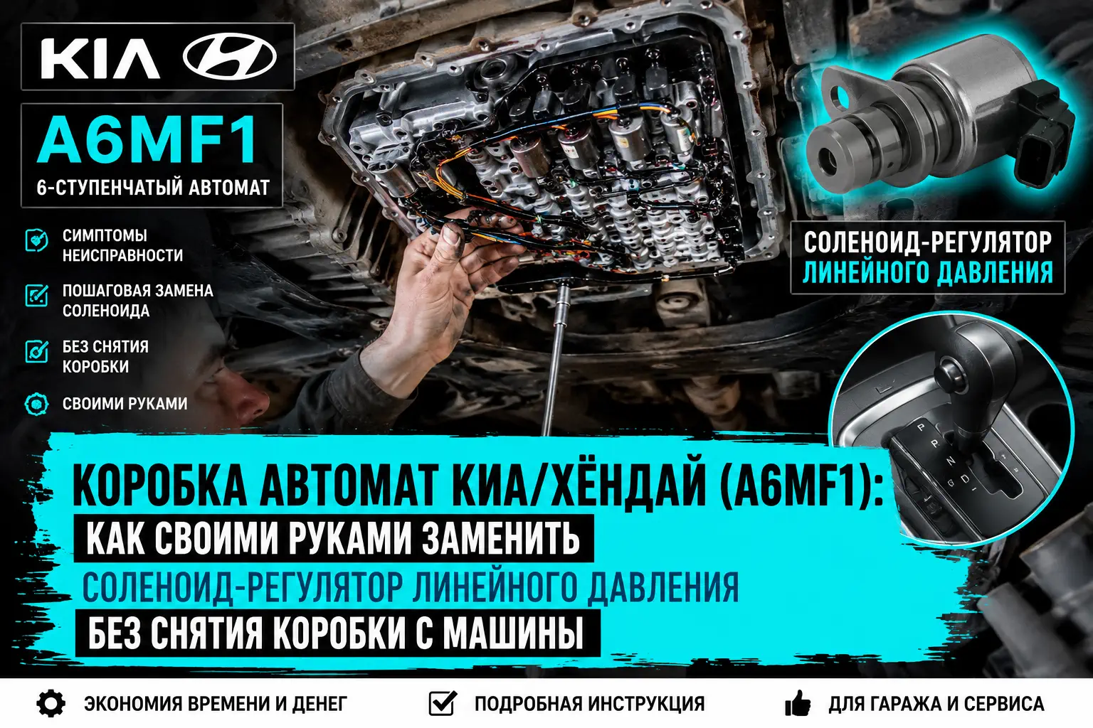

Замена соленоида регулятора линейного давления A6MF1 в Kia/Hyundai без снятия КПП
Сообщения: 2854
Пошаговая инструкция по замене соленоида регулятора линейного давления в АКПП A6MF1 (Kia, Hyundai) без демонтажа коробки. Советы и рекомендации.
Почему соленоид-регулятор линейного давления в АКПП KIA/Hyundai A6MF1 — это боль каждого владельца?
Представьте: вы садитесь за руль своего KIA Sportage или Hyundai Tucson, плавно трогаетесь с места, а коробка автомат вдруг начинает дёргаться, как будто забыла, как правильно переключать передачи. Или ещё хуже — машина впадает в аварийный режим, загорается 'чек', и на панели приборов появляется зловещее сообщение 'Transmission Overdrive Off'. Знакомо? Если да, то вы уже столкнулись с одной из самых распространённых проблем шестиступенчатой автоматической коробки передач A6MF1, которая устанавливается на многие модели KIA и Hyundai с 2010 года.
Я не понаслышке знаю, о чём говорю. Пару лет назад ко мне в сервис пригнали Hyundai ix35 с жалобой на 'тупую' коробку. Диагностика показала ошибку P0746 — неисправность соленоида-регулятора линейного давления. Владелец, как и многие, сначала пытался решить проблему промывкой гидроблока и заменой масла. Но, увы, это не помогло. Пришлось лезть глубже.
Соленоид-регулятор линейного давления (он же соленоид SLT или просто 'соленоид давления') — это та самая деталь, которая отвечает за создание нужного давления масла в коробке. Если он выходит из строя, АКПП начинает работать некорректно: появляются толчки при переключениях, пробуксовки, а в запущенных случаях — и вовсе отказ коробки. И самое неприятное — замена этого соленоида в официальном сервисе может влететь в копеечку, особенно если мастера настаивают на снятии и разборке всей коробки.
Но есть хорошая новость: заменить соленоид-регулятор линейного давления в коробке A6MF1 можно своими руками, не снимая АКПП с машины. Да, это не так просто, как поменять лампочку, но и не настолько сложно, чтобы сразу бежать в сервис. В этой статье я поделюсь пошаговой инструкцией, основанной на собственном опыте, расскажу, какие инструменты понадобятся, на какие нюансы обратить внимание, и как избежать типичных ошибок. Вы узнаете, как сэкономить время и деньги, не жертвуя качеством ремонта.

Шаг 3: Снятие гидроблока и доступ к соленоиду
  • Отсоедините разъёмы соленоидов. На гидроблоке расположены разъёмы нескольких соленоидов. Аккуратно отсоедините их, нажав на фиксаторы.
  • Открутите болты крепления гидроблока. Обычно гидроблок крепится на 6-8 болтах. Открутите их, но не снимайте гидроблок полностью — он ещё держится на трубках.
  • Снимите гидроблок. Аккуратно потяните гидроблок на себя, чтобы отсоединить его от трубок. Будьте готовы к тому, что из трубок вытечет немного масла. Подложите ветошь, чтобы не испачкать всё вокруг.
  • Найдите соленоид SLT. Он расположен на гидроблоке и обычно имеет один разъём. Внешне он отличается от других соленоидов — у него более крупный корпус.
Шаг 4: Замена соленоида
  • Отсоедините разъём соленоида SLT. Нажмите на фиксатор и аккуратно отсоедините разъём.
  • Открутите соленоид. Обычно он крепится одним болтом. Открутите его и аккуратно вытащите соленоид из гидроблока.
  • Проверьте новый соленоид. Перед установкой нового соленоида проверьте его сопротивление мультиметром. Оно должно быть в пределах 5-6 Ом.
  • Установите новый соленоид. Вставьте новый соленоид в гидроблок и закрепите его болтом. Подключите разъём.
  • Промойте гидроблок. Пока гидроблок снят, имеет смысл промыть его очистителем карбюратора или специальным средством для гидроблоков. Это удалит остатки грязи и продлит срок службы нового соленоида.
