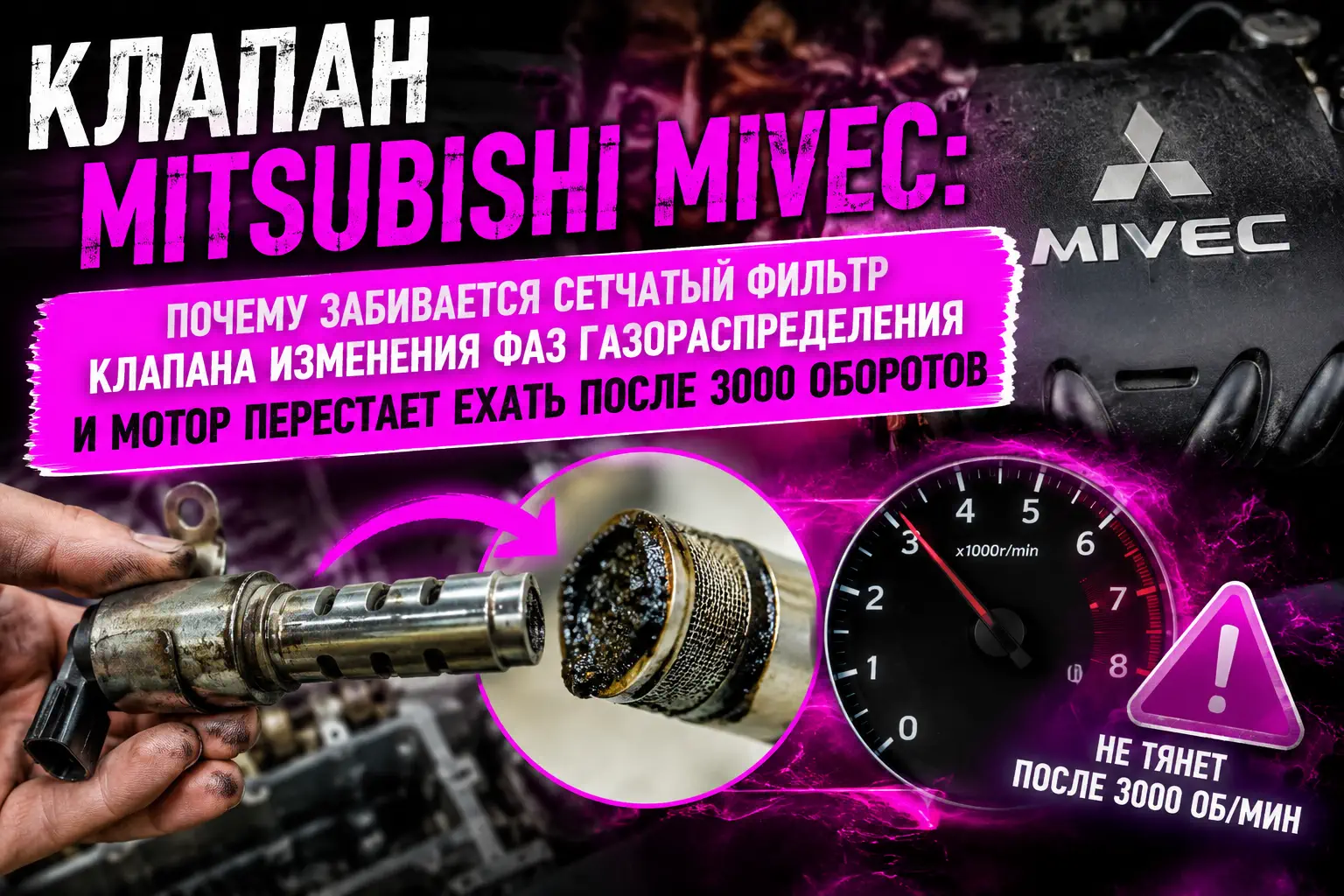

Сетчатый фильтр клапана MIVEC: почему он забивается и чем это грозит?
Где находится этот злосчастный фильтр?
Сетчатый фильтр — это крошечная деталь, расположенная внутри клапана MIVEC (обычно на впускном распредвале). Его задача — защищать систему от попадания крупных частиц грязи и металлической стружки. Но, как и любой фильтр, он со временем забивается.
Почему фильтр забивается: 5 главных причин
  • Низкое качество масла. Дешевое масло быстро окисляется и образует шлам, который забивает фильтр. Я сам допустил эту ошибку — залил 'бюджетное' масло, и через 5000 км мотор начал 'задыхаться'.
  • Редкая замена масла. Даже хорошее масло со временем теряет свои свойства. Если менять его реже, чем раз в 7-8 тысяч км, риск забить фильтр вырастает в разы.
  • Металлическая стружка. Если в двигателе есть износ (например, вкладыши или поршневые кольца), стружка попадает в масло и оседает на фильтре.
  • Перегрев двигателя. При высоких температурах масло разлагается быстрее, образуя смолистые отложения.
  • Попадание антифриза или топлива в масло. Это редкость, но если прокладка ГБЦ повреждена, охлаждающая жидкость может смешаться с маслом, превратив его в эмульсию.
Что происходит, когда фильтр забит?
Когда сетчатый фильтр забивается, масло не может нормально поступать к фазовращателю. В результате:
  • Фазовращатель не получает нужного давления масла и 'зависает' в одном положении.
  • Мотор теряет тягу на высоких оборотах (обычно после 3000 об/мин), потому что фазы газораспределения не оптимизируются.
  • ЭБУ фиксирует ошибку (обычно P0011 или P0014) и переводит двигатель в аварийный режим.
  • Расход топлива увеличивается, потому что мотор работает неэффективно.
В моем случае ошибка была P0011 — 'Несоответствие положения впускного распредвала'. После снятия клапана MIVEC я увидел, что фильтр полностью забит черной кашей из масла и грязи. Честно говоря, я был шокирован, насколько быстро это произошло.

  • Снимите клапан MIVEC. Он обычно крепится одним болтом и легко снимается. Осмотрите сетчатый фильтр: если он забит, вы увидите черную кашу или металлическую стружку.
  • Проверьте сопротивление клапана. С помощью мультиметра измерьте сопротивление между контактами клапана. Оно должно быть в пределах 6-10 Ом. Если сопротивление бесконечно, клапан неисправен.
Когда я снимал клапан на своем Lancer, я был поражен, насколько он был грязным. Фильтр выглядел так, будто его никто не чистил с завода. После промывки и замены масла машина снова начала ехать как новая.
