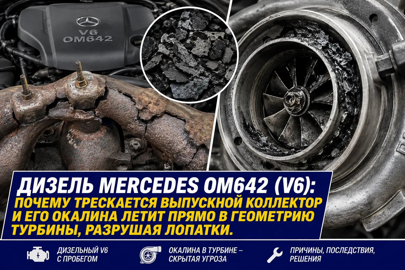

Почему трескается выпускной коллектор на OM642: анатомия проблемы
Выпускной коллектор на OM642 — это не просто кусок металла, а сложная конструкция из жаропрочной стали, которая должна выдерживать экстремальные температуры и термические нагрузки. Но почему-то именно на этом моторе коллекторы начинают трескаться уже к 100–150 тыс. км. В чём причина?
1. Конструктивные особенности: почему Mercedes не учёл термические нагрузки
Главная проблема OM642 — это неудачная конструкция выпускного коллектора. Он выполнен из двух частей: внутренней и внешней оболочки, между которыми находится теплоизоляционный слой. В теории это должно было снизить температуру наружной поверхности и уменьшить тепловые потери. Но на практике получилось наоборот.
  • Тонкие стенки: Внутренняя часть коллектора сделана из относительно тонкого металла, который не выдерживает постоянных перепадов температур.
  • Отсутствие компенсаторов: На многих других моторах (например, на BMW N57) в выпускном коллекторе предусмотрены специальные гофры или компенсаторы, которые гасят термические расширения. На OM642 их нет.
  • Плохая вентиляция: Из-за двойной оболочки тепло плохо отводится, и металл перегревается.
В результате при каждом холодном запуске и последующем прогреве металл расширяется и сжимается, что со временем приводит к образованию микротрещин. А дальше — эффект домино.
2. Термические нагрузки: почему холодный запуск — враг номер один
Представьте: зимнее утро, -20°C, вы заводите машину и сразу начинаете движение. Мотор ещё не прогрелся, а вы уже давите на газ. В этот момент выпускной коллектор испытывает термический шок: горячие выхлопные газы (температура которых может достигать 800–900°C) резко нагревают холодный металл. А потом вы глушите мотор, и коллектор так же резко остывает.
Этот цикл повторяется изо дня в день, и рано или поздно металл не выдерживает. Трещины сначала появляются в самых нагруженных местах — около фланцев и сварных швов, а затем распространяются дальше.
Мой личный опыт: Однажды ко мне на диагностику приехал Mercedes ML350 CDI 2008 года с пробегом 120 тыс. км. Владелец жаловался на потерю мощности и странный шум из-под капота. При осмотре я обнаружил, что выпускной коллектор треснул в двух местах, а турбина забита окалиной. Как выяснилось, машина использовалась в основном для коротких поездок по городу — идеальные условия для разрушения коллектора.
3. Окалина: как кусочки металла становятся убийцами турбины
Трещины в коллекторе — это только половина беды. Гораздо хуже то, что происходит дальше. Через эти трещины в поток выхлопных газов попадает окалина — мелкие частицы металла, которые отслаиваются от внутренней поверхности коллектора. Эти частицы летят прямиком в турбину, где действуют как абразив.
  • Разрушение лопаток: Окалина бьёт по лопаткам турбины, постепенно стачивая их. В результате турбина теряет эффективность, а затем и вовсе выходит из строя.
  • Засорение геометрии: Если на вашем OM642 установлена турбина с изменяемой геометрией (а на большинстве этих моторов она именно такая), то окалина забивает механизм регулировки, и турбина перестаёт корректно работать.
  • Повышенный износ: Даже если турбина ещё жива, постоянное воздействие абразива ускоряет её износ в разы.
Реальный кейс: У меня был клиент с E350 CDI 2010 года, который приехал с жалобой на 'тупой' мотор. При диагностике выяснилось, что турбина практически не реагирует на педаль газа. После разборки обнаружилось, что лопатки турбины стёрты до основания, а геометрия забита окалиной. Коллектор, конечно, тоже треснул. Ремонт обошёлся в 150 тыс. рублей — и это без учёта работ по замене коллектора.
