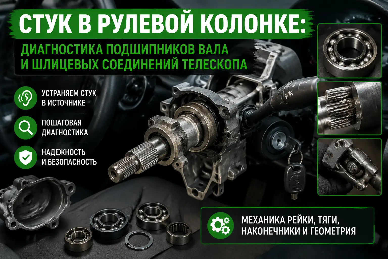

Стук в рулевой колонке: диагностика подшипников вала и шлицевых соединений телескопа
Сообщения: 3820
Разбираем причины стука в рулевой колонке: как проверить подшипники вала и шлицевые соединения телескопа. Советы по диагностике и ремонту.
