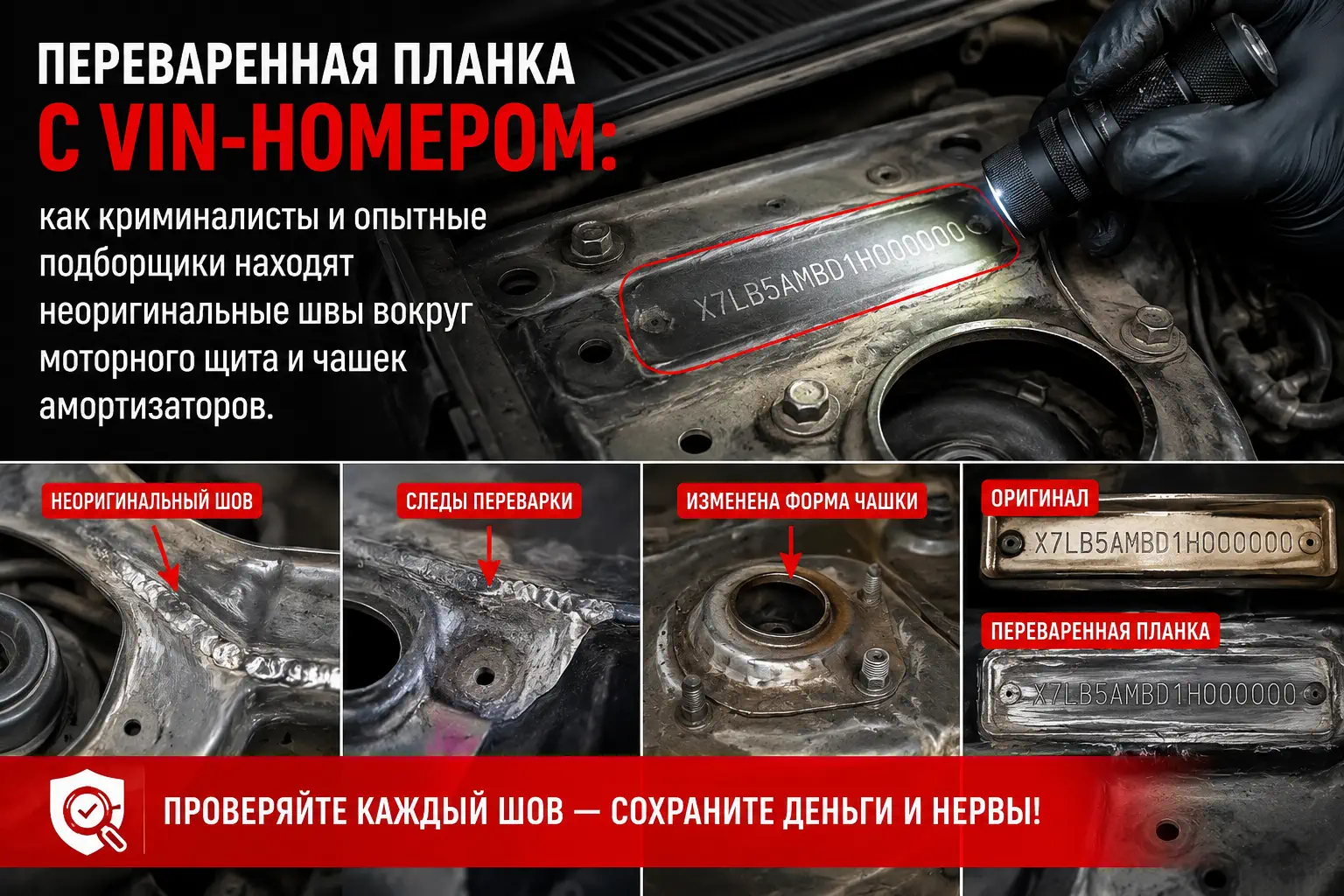

Где искать следы кузовного ремонта: моторный щит и чашки амортизаторов
Теперь перейдём к практике. Как именно опытные подборщики и криминалисты выявляют следы кузовного ремонта? Основное внимание они уделяют двум зонам: моторному щиту и чашкам амортизаторов. Почему именно им?
Моторный щит — это металлическая перегородка между салоном и моторным отсеком. Она выполняет несколько функций: защищает салон от шума и тепла двигателя, обеспечивает жёсткость кузова и служит опорой для панели приборов. В случае фронтального удара моторный щит деформируется одним из первых, и его ремонт — это всегда сложный и дорогостоящий процесс.
Чашки амортизаторов — это верхние точки крепления стоек подвески. Они расположены в передних крыльях и принимают на себя огромные нагрузки при движении. При боковом ударе или сильном фронтальном столкновении чашки деформируются, что приводит к нарушению геометрии подвески и ухудшению управляемости.

  • Визуальный осмотр. Откройте капот и внимательно осмотрите моторный щит. Оригинальные сварные швы должны быть ровными, аккуратными, с чёткими границами. Если вы видите неровные, 'рваные' швы, следы шпатлёвки или краски, которые отличаются по цвету от остального кузова — это повод насторожиться.
  • Проверка толщины ЛКП. Используйте толщиномер лакокрасочного покрытия. Нормальная толщина ЛКП на моторном щите — 80-120 микрон. Если прибор показывает 200-300 микрон и более — это явный признак перекраски и, скорее всего, ремонта.
  • Поиск следов сварки. Оригинальные сварные швы на моторном щите обычно закрыты герметиком или специальной мастикой. Если вы видите открытые швы, следы зачистки или свежей краски — это признак ремонта.
  • Проверка геометрии. Моторный щит должен быть идеально ровным. Если вы видите вмятины, выпуклости или следы рихтовки — это говорит о том, что машина побывала в ДТП.

  • Визуальный осмотр. Чашки амортизаторов должны быть ровными, без вмятин и следов рихтовки. Обратите внимание на сварные швы — они должны быть аккуратными и равномерными. Если швы неровные, с наплывами металла или следами зачистки — это признак ремонта.
  • Проверка толщины ЛКП. Как и в случае с моторным щитом, используйте толщиномер. Нормальная толщина ЛКП на чашках амортизаторов — 80-120 микрон. Если прибор показывает больше — это повод насторожиться.
  • Поиск следов сварки. Оригинальные чашки амортизаторов привариваются к кузову точечной сваркой. Если вы видите сплошные швы или следы газовой сварки — это явный признак ремонта.
  • Проверка геометрии. Чашки амортизаторов должны быть симметричны. Если одна чашка выше или ниже другой, это говорит о нарушении геометрии кузова.

Как читать следы сварки: признаки кустарного ремонта
Сварные швы — это как отпечатки пальцев кузовного ремонта. По ним можно определить, был ли автомобиль в ДТП, и насколько качественно его восстановили. Вот основные признаки, на которые стоит обратить внимание:
  • Точечная сварка. Это оригинальный способ сварки, который используют на заводах. Точечная сварка выглядит как небольшие круглые точки, расположенные на равном расстоянии друг от друга. Если вы видите такие швы — это хороший знак.
  • Сплошные швы. Сплошные сварные швы — это признак кустарного ремонта. Они выглядят как непрерывная линия, часто неровная и с наплывами металла. Такие швы обычно делают в гаражных условиях, когда нет возможности использовать точечную сварку.
  • Газовая сварка. Газовая сварка выглядит как грубые, неровные швы с большим количеством наплывов металла. Это самый примитивный способ сварки, который используют для ремонта повреждённых элементов кузова. Если вы видите такие швы — это явный признак кустарного ремонта.
  • Следы зачистки. После сварки швы обычно зачищают, чтобы сделать их менее заметными. Если вы видите следы зачистки, например, шлифовальные круги или наждачную бумагу — это признак того, что машину ремонтировали.
  • Следы герметика. Оригинальные сварные швы обычно закрыты герметиком или специальной мастикой. Если вы видите открытые швы без герметика — это признак ремонта.
Я всегда обращаю внимание на симметрию сварных швов. Если швы на одной стороне кузова отличаются от швов на другой стороне — это повод насторожиться. Однажды мне пришлось проверять BMW 5 серии, у которой сварные швы на левой чашке амортизатора были неровными и грубыми, а на правой — аккуратными и ровными. Продавец уверял, что это 'особенность заводской сборки', но на самом деле машина побывала в ДТП с повреждением левой стороны.

  • Визуальный осмотр. Внимательно осмотрите планку с VIN-номером. Оригинальная планка должна быть ровной, без следов зачистки или перекраски. Цифры должны быть чёткими, без размытостей или двойных контуров.
  • Проверка толщины ЛКП. Используйте толщиномер, чтобы проверить толщину лакокрасочного покрытия на планке с VIN. Если прибор показывает больше 120 микрон — это повод насторожиться.
  • Проверка сварных швов. Оригинальная планка с VIN приваривается к кузову точечной сваркой. Если вы видите сплошные швы или следы газовой сварки — это признак ремонта.
