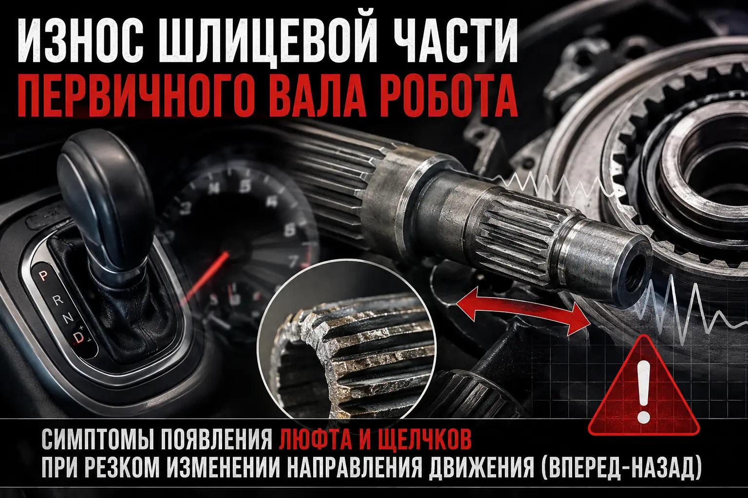

Что такое шлицевая часть первичного вала и почему она изнашивается
Чтобы понять суть проблемы, давайте разберемся, что такое шлицевая часть первичного вала и какую роль она играет в работе коробки передач.
Конструкция и назначение шлицев
Шлицевая часть первичного вала — это участок вала с продольными выступами (шлицами), которые входят в зацепление с соответствующими пазами на ступице сцепления. Эта конструкция обеспечивает передачу крутящего момента от двигателя к коробке передач, позволяя при этом осевое перемещение сцепления при выключении.
В роботизированных коробках, таких как DSG, Powershift или EDC, шлицевое соединение испытывает особенно высокие нагрузки. Дело в том, что роботы работают с очень быстрыми переключениями передач, а сцепление включается и выключается практически мгновенно. Это создает ударные нагрузки на шлицы, которые со временем приводят к их износу.

Как распознать износ шлицев: симптомы, которые нельзя игнорировать
Износ шлицевой части первичного вала — это не та проблема, которая появляется внезапно. Она развивается постепенно, и если вовремя заметить первые симптомы, можно избежать серьезных последствий. Вот основные признаки, на которые стоит обратить внимание.
Щелчки при резком изменении направления движения
Это, пожалуй, самый характерный симптом износа шлицев. Вы слышите отчетливый щелчок или стук при переключении с задней передачи на первую (или наоборот) при резком нажатии на педаль газа. Этот звук возникает из-за того, что изношенные шлицы не обеспечивают плотного зацепления, и при изменении направления вращения вала происходит небольшой удар.

Визуальный осмотр
Если у вас есть возможность снять коробку передач, можно провести визуальный осмотр шлицев. Для этого нужно:
  • Снять коробку с автомобиля.
  • Демонтировать сцепление.
  • Осмотреть шлицевую часть первичного вала на предмет износа, задиров или сколов.
Изношенные шлицы обычно имеют закругленные края, а на их поверхности видны следы трения. В запущенных случаях шлицы могут быть полностью 'стерты', а на валу могут появиться трещины.
Я помню, как однажды снимал коробку DSG-7 с Audi A3. Когда я осмотрел шлицы, то был шокирован: они были изношены настолько, что напоминали скорее полукруглые выступы, чем ровные шлицы. Владелец машины долго откладывал ремонт, и в итоге пришлось менять не только первичный вал, но и ступицу сцепления.
