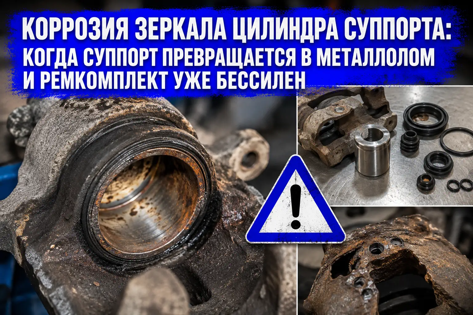

Можно ли спасти суппорт, если коррозия уже началась?
Ответ на этот вопрос зависит от степени повреждения. Если коррозия поверхностная, суппорт ещё можно спасти. Но если зеркало цилиндра покрыто глубокими раковинами или трещинами, ремкомплект уже не поможет — только замена.
Когда ремкомплект может помочь?
Ремкомплект суппорта обычно включает в себя манжеты, пыльники, направляющие и иногда поршень. Он может продлить жизнь суппорту, если:
  • Коррозия поверхностная, без глубоких раковин.
  • Зеркало цилиндра не имеет механических повреждений (царапин, задиров).
  • Поршень ещё не заклинило намертво.
В этом случае можно разобрать суппорт, очистить зеркало от ржавчины, заменить манжеты и пыльники, и собрать всё обратно. Но важно понимать: ремкомплект — это не панацея. Если коррозия уже глубокая, через некоторое время проблема вернётся.
Когда суппорт уже не спасти?
Есть несколько признаков, при которых ремкомплект бесполезен:
  • Глубокие раковины на зеркале цилиндра. Если ржавчина проела металл на глубину более 0,1 мм, герметичность восстановить не удастся. Манжеты будут пропускать жидкость, и суппорт придётся менять.
  • Заклинивший поршень. Если поршень не двигается даже после очистки и смазки, это означает, что коррозия уже слишком глубокая. В этом случае суппорт проще заменить.
  • Трещины на зеркале цилиндра. Это редкость, но если трещина есть, суппорт однозначно в утиль.
  • Сильный износ зеркала. Если зеркало цилиндра стало овальным или имеет задиры, ремкомплект не поможет. Суппорт будет течь или заклинивать.
Как правильно ремонтировать суппорт?
Если вы решили попробовать спасти суппорт с помощью ремкомплекта, вот пошаговая инструкция:
  • Снимите суппорт. Для этого нужно открутить болты крепления, отсоединить тормозной шланг и снять суппорт с диска.
  • Разберите суппорт. Снимите пыльник, вытащите поршень и манжеты. Будьте осторожны: поршень может выскочить под давлением.
  • Очистите зеркало цилиндра. Используйте специальную пасту для удаления ржавчины или мелкую наждачную бумагу. Не переусердствуйте — зеркало должно остаться гладким.
  • Проверьте состояние поршня. Если на нём есть ржавчина или задиры, его лучше заменить.
  • Замените манжеты и пыльники. Установите новые детали из ремкомплекта.
  • Соберите суппорт. Смажьте поршень и манжеты тормозной жидкостью, установите их на место и соберите суппорт.
  • Прокачайте тормоза. После установки суппорта на место обязательно прокачайте тормозную систему, чтобы удалить воздух.
Важно: если вы не уверены в своих силах, лучше доверить ремонт профессионалам. Неправильно собранный суппорт может привести к отказу тормозов.
