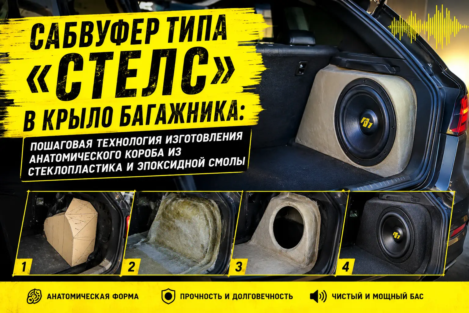

Пошаговая технология изготовления анатомического короба из стеклопластика
Теперь переходим к самому интересному — процессу создания короба. Я разобью его на этапы, чтобы вам было проще следовать инструкции.
Этап 1: Подготовка матрицы
Матрица — это форма, по которой мы будем выклеивать короб. Её можно сделать из гипса, монтажной пены или даже из пенопласта.
  • Снимите обшивку багажника и очистите крыло от грязи и пыли.
  • Создайте основу матрицы. Я обычно использую монтажную пену: наношу её слоями, формируя будущую форму короба. Не стремитесь к идеальной геометрии — главное, чтобы динамик поместился и короб не мешал закрытию багажника.
  • Обработайте поверхность. После застывания пены выровняйте её наждачной бумагой, удалите неровности.
  • Нанесите разделительный состав. Это может быть воск или специальный спрей. Без этого шага короб приклеится к матрице намертво.
Личный лайфхак: Если у вас нет опыта работы с пеной, попробуйте гипс. Он дешевле и проще в обработке, но тяжелее.
Этап 2: Выклейка короба из стеклопластика
Теперь приступаем к созданию самого короба.
  • Нарежьте стеклоткань на куски нужного размера. Я обычно делаю 3–4 слоя: два слоя для прочности и один-два для жёсткости.
  • Приготовьте эпоксидную смолу. Смешайте её с отвердителем в пропорции, указанной на упаковке. Не готовьте слишком много — смола быстро застывает.
  • Нанесите первый слой смолы на матрицу кистью или валиком.
  • Уложите первый слой стеклоткани и пропитайте его смолой. Следите, чтобы не было пузырей воздуха — они ослабят конструкцию.
  • Повторите процесс для остальных слоёв. Между слоями давайте смоле немного подсохнуть (10–15 минут).
  • Оставьте короб сохнуть на 12–24 часа. Чем дольше, тем лучше.
Важный момент: Работайте в хорошо проветриваемом помещении. Пары эпоксидной смолы токсичны!
Этап 3: Демонтаж короба и обработка поверхности
После полного высыхания короб нужно аккуратно снять с матрицы.
  • Снимите короб. Если он не отходит, слегка подденьте его пластиковым шпателем.
  • Обрежьте лишние края ножницами по металлу.
  • Зачистите поверхность наждачной бумагой. Начните с крупной зернистости (80–120) и постепенно переходите к мелкой (400–600).
  • Зашпаклюйте неровности. Используйте шпатлёвку для стеклопластика. Наносите её тонким слоем, давайте высохнуть и снова шлифуйте.
Мой опыт: Первый короб я снял с матрицы слишком рано — он деформировался. Теперь всегда жду полных суток, даже если кажется, что смола уже затвердела.
Этап 4: Установка динамика и финальная отделка
Осталось установить динамик и придать коробу законченный вид.
  • Просверлите отверстие под динамик. Разметьте центр и аккуратно вырежьте круг нужного диаметра.
  • Установите динамик. Закрепите его на коробе с помощью саморезов. Не забудьте про уплотнительное кольцо — оно предотвратит дребезжание.
  • Подключите провода. Проложите их так, чтобы они не мешали закрытию багажника.
  • Оклейте короб звукопоглощающим материалом. Я использую битопласт — он отлично гасит резонансы.
  • Загрунтуйте и покрасьте короб. Подберите цвет в тон обшивки багажника. Я обычно использую автомобильную краску в баллончиках — так проще и быстрее.
Этап 5: Установка короба в автомобиль
Теперь осталось установить готовый короб на место.
  • Примерьте короб в крыло багажника. Убедитесь, что он не мешает закрытию двери.
  • Закрепите короб. Я использую саморезы и металлические уголки. Главное — чтобы конструкция была жёсткой и не вибрировала.
  • Восстановите обшивку багажника. Аккуратно вырежьте отверстие под динамик и закрепите обшивку на место.
  • Подключите сабвуфер к усилителю. Не забудьте настроить частоты среза и уровень сигнала.
