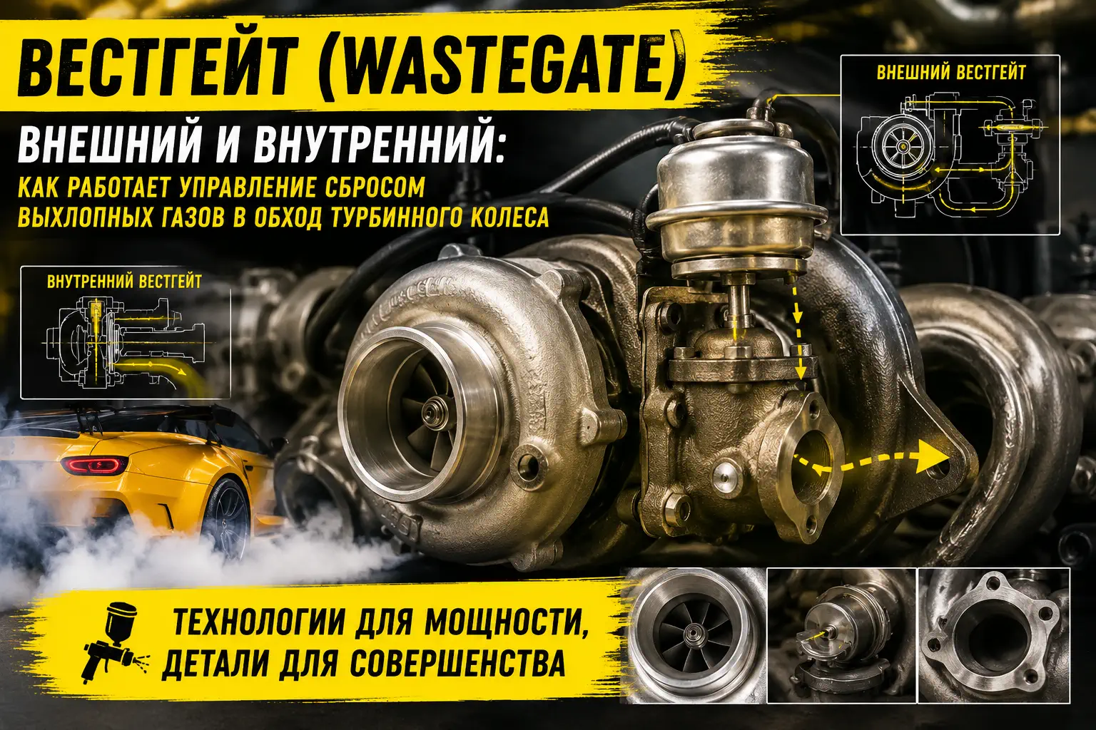

Вестгейт (Wastegate) внешний и внутренний: принцип работы и управление сбросом выхлопных газов
Сообщения: 3800
Разбираемся, как работают внешний и внутренний вестгейты, их роль в управлении сбросом выхлопных газов в обход турбинного колеса. Подробно о принципах работы и различиях.

Внутренний вестгейт: компактность и простота
Внутренний вестгейт — это клапан, встроенный прямо в корпус турбины. Он состоит из нескольких ключевых элементов:
  • Клапан (обычно круглой формы), который перекрывает канал для сброса газов.
  • Актуатор (пневматический или электронный), который управляет открытием клапана.
  • Пружина, задающая базовое давление открытия.
  • Шток, соединяющий актуатор с клапаном.
Как работает внутренний вестгейт
Когда давление наддува достигает заданного значения, актуатор получает сигнал (через вакуумный шланг или электрический импульс) и начинает давить на шток. Шток, в свою очередь, открывает клапан, и часть выхлопных газов уходит в обход турбинного колеса. Давление падает, актуатор отпускает шток, и клапан закрывается.

Внешний вестгейт: мощность и гибкость настройки
Внешний вестгейт — это отдельный клапан, который устанавливается на выпускном коллекторе или специальном фланце. Он не связан напрямую с корпусом турбины и работает независимо. Внешние вестгейты бывают разных размеров (от 38 мм до 60+ мм) и могут иметь как пневматическое, так и электронное управление.
Как работает внешний вестгейт
Принцип работы схож с внутренним вестгейтом, но есть ключевые отличия:
  • Выхлопные газы поступают в вестгейт через отдельный патрубок на выпускном коллекторе.
  • Актуатор управляет клапаном, который открывает или закрывает канал для сброса газов.
  • Сброшенные газы обычно выводятся через отдельную выхлопную трубу (так называемый 'блоу-офф').
