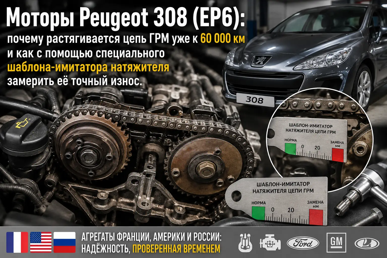

Шаблон-имитатор натяжителя: как с его помощью замерить износ цепи
Шаблон-имитатор натяжителя — это простое, но очень эффективное приспособление, которое позволяет точно определить степень износа цепи ГРМ. Он имитирует работу штатного натяжителя и показывает, насколько цепь растянулась. Вот как это работает:
- Подготовка. Для начала нужно снять клапанную крышку и получить доступ к цепи ГРМ. Это требует определенных навыков и инструментов, поэтому если вы не уверены в своих силах, лучше обратиться к специалистам.
- Установка шаблона. Шаблон-имитатор устанавливается на место штатного натяжителя. Он имеет специальные метки, которые показывают, насколько цепь растянулась.
- Замер износа. После установки шаблона нужно прокрутить коленвал вручную и посмотреть, насколько сильно отклонилась цепь. Если отклонение превышает допустимые значения (обычно это 5-7 мм), цепь нужно менять.
