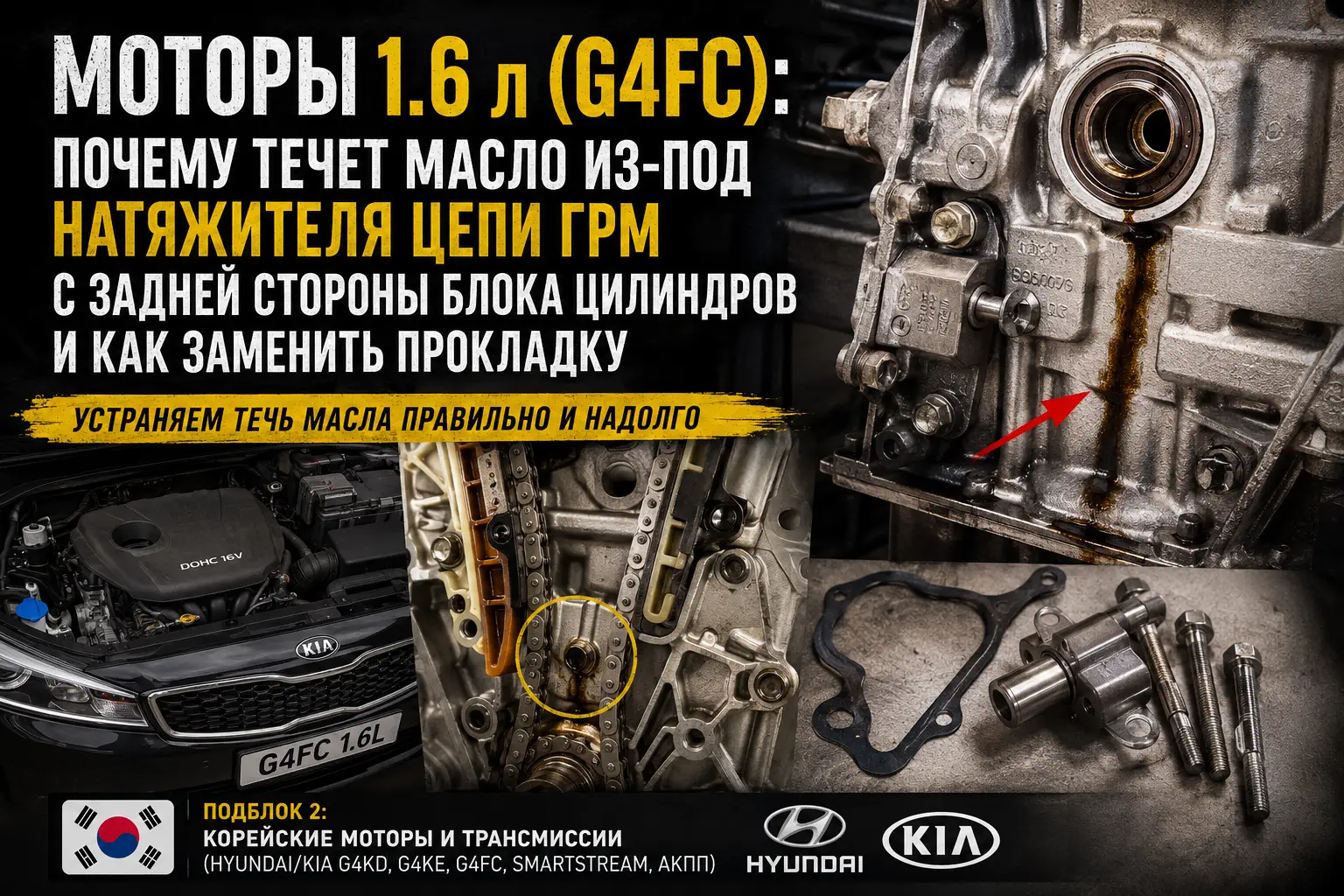

Моторы 1.6 л (G4FC): почему течет масло из-под натяжителя цепи ГРМ с задней стороны блока цилиндров и как заменить прокладку

Почему именно натяжитель цепи ГРМ становится слабым местом
Натяжитель цепи ГРМ в моторе G4FC расположен с задней стороны блока цилиндров, в непосредственной близости к масляному каналу. Его задача — поддерживать оптимальное натяжение цепи, чтобы она не перескакивала на зубьях шестерен. Но именно это расположение и становится причиной проблем.
Вот основные причины, почему прокладка натяжителя начинает пропускать масло:1. **Естественный износ**. Прокладка изготовлена из резины или пробкового материала, который со временем теряет эластичность. После 100-150 тысяч километров пробега она начинает трескаться и деформироваться.2. **Перепады температур**. Двигатель то нагревается, то остывает — это создает дополнительную нагрузку на прокладку. Особенно страдают автомобили, которые эксплуатируются в условиях резких перепадов температур (например, в Сибири или на Дальнем Востоке).3. **Некачественное масло или его несвоевременная замена**. Старое масло теряет свои смазывающие свойства и начинает 'гореть', образуя отложения. Эти отложения забивают масляные каналы и увеличивают давление в системе, что приводит к выдавливанию прокладки.4. **Заводской брак**. Да, такое тоже случается. Некоторые владельцы сталкиваются с течью уже на 50-70 тысячах километров пробега. В этом случае виновата либо некачественная прокладка, либо неправильная установка на заводе.

Пошаговая инструкция по замене прокладки
**Шаг 1: Снятие натяжителя цепи ГРМ**1. Найдите натяжитель цепи ГРМ. Он расположен с задней стороны блока цилиндров, рядом с масляным фильтром.2. Отсоедините электрический разъем от датчика положения распредвала (если он мешает доступу).3. Открутите два болта крепления натяжителя с помощью головки на 10 мм. Будьте осторожны — натяжитель может выпасть, так как он находится под давлением пружины.4. Аккуратно снимите натяжитель и положите его на чистую поверхность.
**Шаг 2: Демонтаж старой прокладки**1. Осмотрите старую прокладку. Она должна быть целой, но на практике вы увидите, что она треснула или деформировалась.2. С помощью отвертки аккуратно подденьте старую прокладку и снимите ее. Будьте осторожны, чтобы не повредить поверхность блока цилиндров.3. Очистите посадочное место прокладки от остатков старого герметика и масла. Используйте для этого чистую ветошь и обезжириватель.
**Шаг 3: Установка новой прокладки**1. Нанесите тонкий слой герметика на новую прокладку. Это обеспечит дополнительную герметичность.2. Установите новую прокладку на посадочное место. Убедитесь, что она села ровно и не сместилась.3. Нанесите немного герметика на поверхность блока цилиндров вокруг прокладки.
**Шаг 4: Установка натяжителя цепи ГРМ**1. Установите натяжитель на место и затяните болты крепления с моментом 10-12 Нм. Используйте для этого динамометрический ключ.2. Подключите электрический разъем датчика положения распредвала (если вы его отсоединяли).
**Шаг 5: Завершающие работы**1. Установите на место пластиковый кожух двигателя.2. Установите правое переднее колесо.3. Установите защиту картера (если она была снята).4. Залейте новое моторное масло и установите новый масляный фильтр.5. Запустите двигатель и проверьте, нет ли утечек масла. Если все сделано правильно, подтеков быть не должно.
