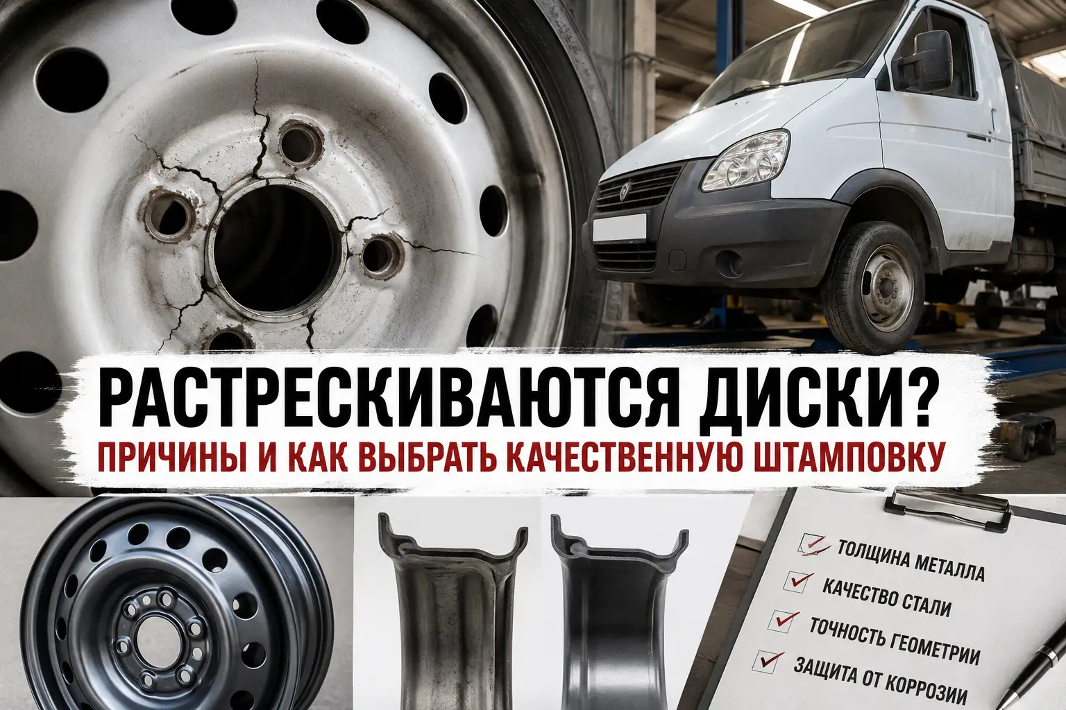

Почему лопаются колесные диски у Газелей и Соболей: разбираем проблему изнутри
Представьте ситуацию: вы загрузили фургон под завязку, отправились в очередной рейс, а через пару сотен километров замечаете, что колесо странно вибрирует. Останавливаетесь, осматриваете — и вот она, беда: диск треснул возле крепежного отверстия. Знакомо? Если вы владелец коммерческого транспорта, особенно отечественного, то, скорее всего, сталкивались с этой проблемой не раз. И дело тут не только в качестве дорог или перегрузе — хотя и они играют свою роль.
Растрескивание колесных дисков — это настоящая головная боль для водителей Газелей, Соболей и другой коммерческой техники. Причем лопаются не только штампованные, но и литые диски, хотя у последних чаще страдает внешний вид, а не прочность. Сегодня мы разберемся, почему это происходит, как отличить качественный диск от подделки и что делать, чтобы избежать внезапных поломок в пути. Вы узнаете, какие материалы выдерживают российские реалии, как правильно затягивать болты, чтобы не 'убить' диск за сезон, и почему иногда дешевле купить дорогой диск один раз, чем менять дешевые каждые три месяца.
Откуда берутся трещины: главные причины разрушения дисков
Трещины вокруг крепежных отверстий — это не случайность, а результат совокупности факторов. Давайте разложим их по полочкам, чтобы понять, где кроется корень проблемы.

2. Толщина металла: почему важна каждая десятая миллиметра
Толщина металла — это один из ключевых параметров, который определяет прочность диска. Для коммерческого транспорта оптимальная толщина обода — 3,5-4 мм. Если диск тоньше, он будет гнуться и трескаться при первой же серьезной нагрузке.
Как проверить толщину металла?
- Визуально: Если диск выглядит слишком тонким, скорее всего, так оно и есть.
- С помощью штангенциркуля: Если у вас есть возможность, измерьте толщину обода. Она должна быть не менее 3,5 мм.
- По весу: Качественный диск весит около 15-17 кг. Если диск легче, это повод насторожиться.
3. Качество штамповки: почему важны мелочи
Качество штамповки — это то, на что часто не обращают внимания, а зря. Вот на что стоит смотреть:
- Ровность поверхности: На диске не должно быть вмятин, заусенцев или волн. Если поверхность неровная, это говорит о низком качестве штамповки.
- Точность геометрии: Диск должен быть идеально круглым. Если он овальный или имеет другие дефекты формы, это приведет к биению колеса и ускоренному износу подшипников.
- Качество сварки: Если диск сварной, шов должен быть ровным и без трещин. Если сварка выполнена некачественно, диск может развалиться на ходу.

2. Регулярный осмотр: ищем трещины до того, как они станут проблемой
Регулярный осмотр дисков — это залог их долгой службы. Вот на что нужно обращать внимание:
- Трещины: Особенно опасны трещины возле крепежных отверстий. Если вы заметили их, диск нужно срочно менять.
- Деформации: Если диск погнут, его нужно выправить или заменить.
- Коррозия: Если заметили ржавчину, зачистите ее и покройте грунтовкой.
