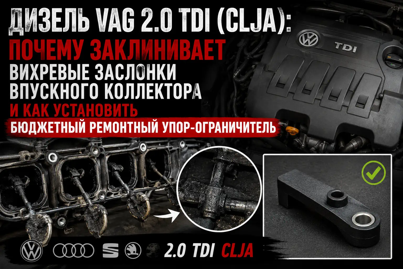

Дизель VAG 2.0 TDI (CLJA): причины заклинивания вихревых заслонок и бюджетный ремонт
Сообщения: 3782
Разбираемся, почему заклинивают вихревые заслонки впускного коллектора на дизеле VAG 2.0 TDI (CLJA) и как установить ограничитель для ремонта без замены детали.

Ремонтный упор-ограничитель: бюджетное решение проблемы
Когда заслонки начинают разрушаться, многие владельцы сразу бегут в сервис и платят за новый коллектор. Но есть более простое и дешевое решение — установка упора-ограничителя, который фиксирует заслонки в одном положении. Это не идеальный вариант, но он позволяет избежать попадания обломков в цилиндры и продлить жизнь мотору до капитального ремонта.
Что такое упор-ограничитель?
Это небольшая металлическая пластина или скоба, которая устанавливается на место штатного привода заслонок и фиксирует их в открытом положении. Заслонки перестают двигаться, но и не болтаются в каналах. Мотор теряет немного в экономичности и тяге на низких оборотах, но зато работает стабильно и не 'глохнет' в самый неподходящий момент.

Пошаговая инструкция по установке упора-ограничителя
Для установки упора вам понадобятся:
  • Набор головок и ключей (включая Torx T25 и T30);
  • Отвертка с плоским жалом;
  • Ремонтный упор-ограничитель (можно купить на Exist или AliExpress за 500-1500 рублей);
  • Силиконовый герметик (например, ABRO);
  • Немного терпения и прямые руки.
Шаг 1: Снятие впускного коллектора
  • Отсоедините минусовую клемму аккумулятора.
  • Снимите декоративную крышку двигателя.
  • Отсоедините патрубки системы вентиляции картера и вакуумные трубки.
  • Открутите болты крепления впускного коллектора (обычно их 6-8 штук).
  • Аккуратно снимите коллектор, стараясь не повредить прокладку.
Шаг 2: Демонтаж штатного привода заслонок
  • Найдите вакуумный актуатор и отсоедините от него трубку.
  • Открутите болты крепления актуатора (обычно 2-3 болта Torx).
  • Снимите актуатор вместе с тягой.
  • Проверьте состояние заслонок — если они болтаются или разрушены, их нужно удалить.
Шаг 3: Установка упора-ограничителя
  • Возьмите упор и приложите его к месту крепления актуатора.
  • Закрепите упор болтами (используйте штатные отверстия).
  • Убедитесь, что заслонки зафиксированы в открытом положении и не болтаются.
  • Если упор не входит в комплект, можно изготовить его самостоятельно из металлической пластины толщиной 2-3 мм.
Шаг 4: Сборка в обратном порядке
  • Установите впускной коллектор на место, заменив прокладку (если она повреждена).
  • Затяните болты крепления коллектора с моментом 10-12 Нм.
  • Подключите все патрубки и трубки.
  • Запустите двигатель и проверьте его работу.
