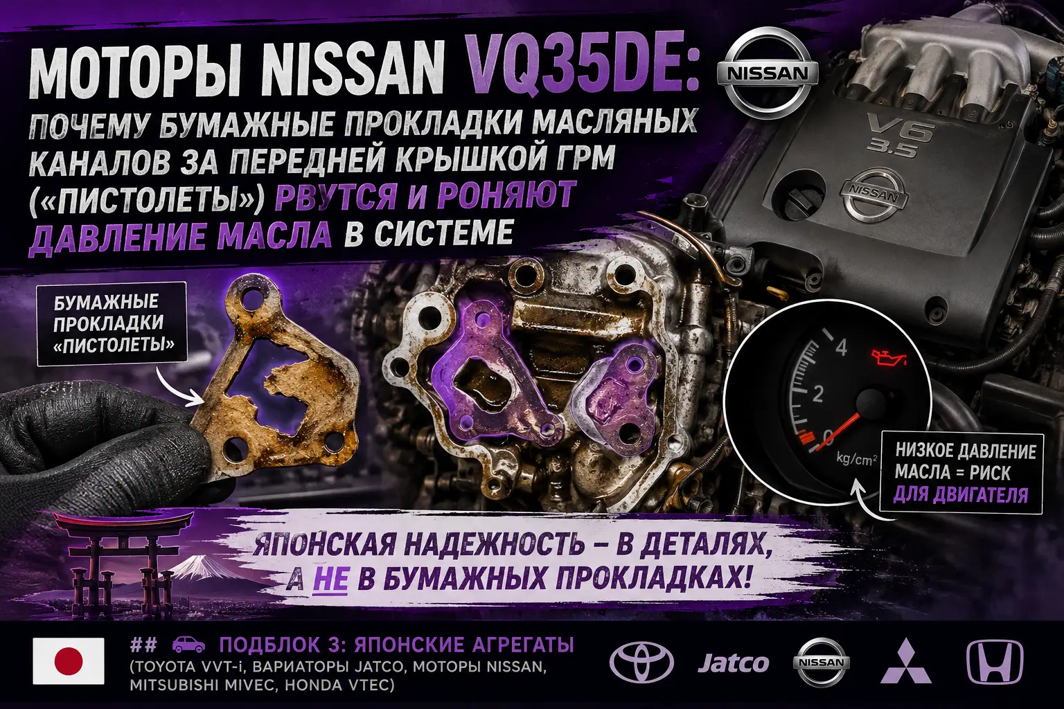

Что такое 'пистолеты' и почему они критичны для мотора VQ35DE
Если вы когда-нибудь заглядывали под переднюю крышку ГРМ на моторе VQ35DE, то наверняка замечали странные бумажные прокладки, напоминающие формой пистолеты. Отсюда и их неофициальное название — 'пистолеты'. На самом деле, это уплотнители масляных каналов, которые расположены между блоком цилиндров и передней крышкой ГРМ. Их задача — герметизировать каналы, по которым масло подается к фазорегуляторам и другим критически важным узлам.
Почему Nissan выбрал именно бумагу для этих прокладок? Вопрос интересный. Дело в том, что в момент разработки VQ35DE (начало 2000-х) инженеры искали баланс между стоимостью, технологичностью и надежностью. Бумага казалась идеальным решением: она дешевая, легко формуется и обеспечивает достаточную герметичность. Но, как показала практика, у этого материала есть один серьезный недостаток — он не выдерживает длительных нагрузок, особенно при высоких температурах и давлении масла.

Несколько лет назад ко мне на сервис приехал владелец Nissan 350Z с жалобой на стук в двигателе. Машина прошла около 150 тысяч километров, и владелец уверял, что регулярно менял масло. При диагностике выяснилось, что давление масла на холостых оборотах едва достигало 0,5 бар (при норме 1,5-2 бар). После снятия передней крышки ГРМ мы обнаружили, что оба 'пистолета' были порваны, а их остатки забили масляные каналы. Пришлось не только менять прокладки, но и промывать всю систему. Владелец отделался легким испугом, но могло быть и хуже — если бы он продолжал ездить с такой неисправностью, мотор бы 'застучал' окончательно.
