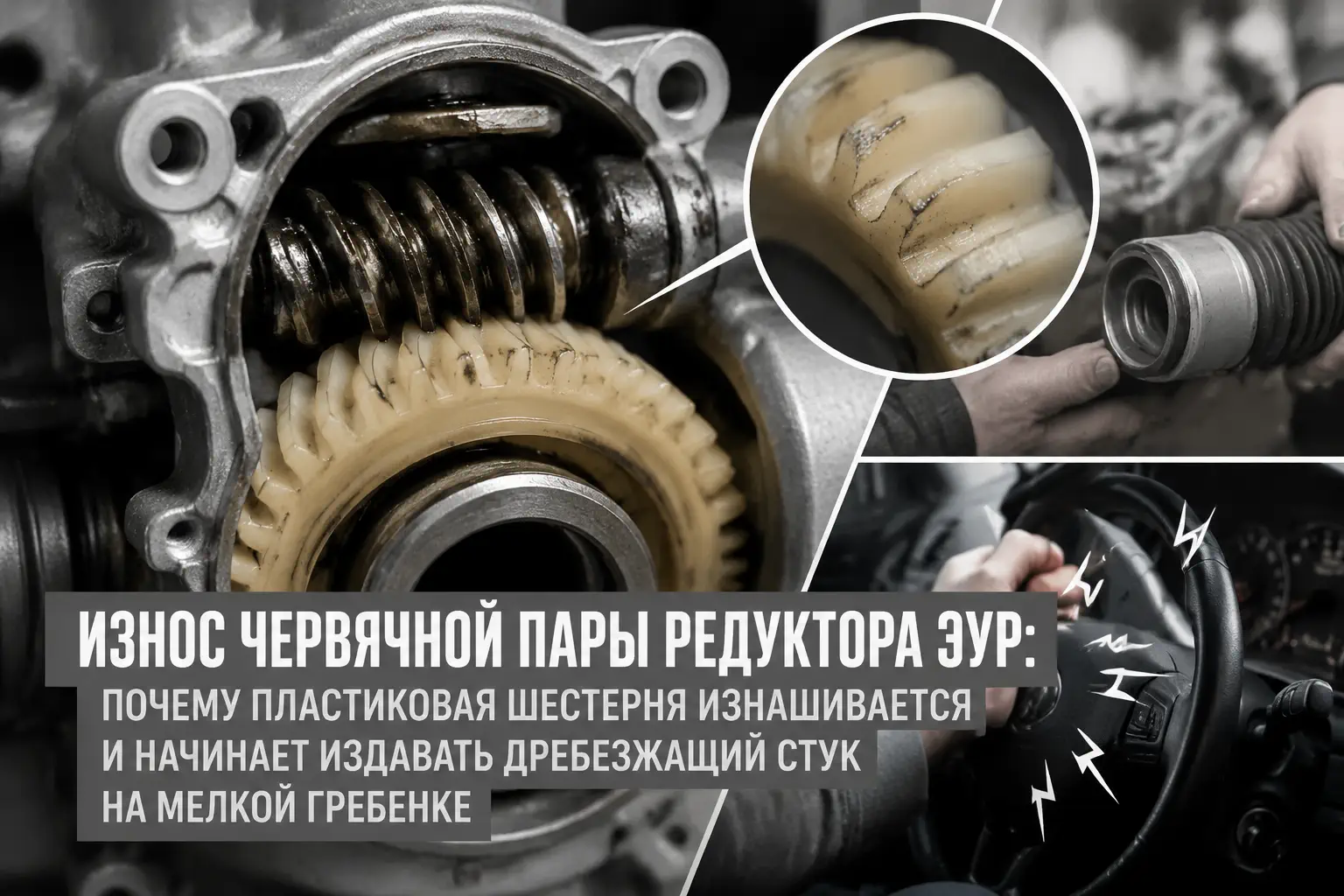

Разбираемся, почему пластиковая шестерня червячной пары редуктора ЭУР изнашивается и издает дребезжащий звук на мелкой гребенке. Узнайте о причинах и методах устранения проблемы.
Износ червячной пары редуктора ЭУР: почему пластиковая шестерня изнашивается и начинает издавать дребезжащий стук на мелкой гребенке

Червячная пара ЭУР: сердце системы и его слабые места
Чтобы понять, почему пластиковая шестерня изнашивается, нужно сначала разобраться, как устроен электрический усилитель руля и какую роль в нем играет червячная пара. ЭУР — это сложная система, которая облегчает управление автомобилем за счет электродвигателя, передающего усилие на рулевой вал через редуктор. Именно редуктор, а точнее его червячная пара, и является тем самым 'слабым звеном', которое чаще всего выходит из строя.
Конструкция червячной пары: почему пластик?
Червячная пара состоит из двух основных элементов:
  • Червяк — металлический винт с резьбой специальной формы, который приводится в движение электродвигателем.
  • Червячное колесо (шестерня) — зубчатое колесо, которое сцепляется с червяком и передает усилие на рулевой вал.
И вот здесь начинается самое интересное. В большинстве современных ЭУР червячное колесо изготавливается из пластика — чаще всего из полиамида (нейлона) с различными добавками для повышения прочности. Почему именно пластик? Казалось бы, металл был бы надежнее. На самом деле, у пластиковой шестерни есть несколько весомых преимуществ:
  • Низкий уровень шума. Пластик гасит вибрации и звуки, которые неизбежно возникают при работе металлических деталей.
  • Легкость. Пластиковая шестерня весит значительно меньше металлической, что снижает нагрузку на электродвигатель и повышает его ресурс.
  • Самосмазываемость. Некоторые виды пластика обладают свойством самосмазывания, что уменьшает трение и износ.
  • Дешевизна производства. Пластиковые детали проще и дешевле изготавливать, особенно при массовом производстве.
Однако у пластика есть и серьезный недостаток — он менее устойчив к механическим нагрузкам и износу, особенно при высоких температурах или в условиях недостаточной смазки. Именно поэтому пластиковая шестерня червячной пары ЭУР со временем начинает изнашиваться, что и приводит к появлению дребезжащего стука.
Как работает червячная пара: от теории к практике
Чтобы понять, почему шестерня изнашивается, нужно представить, как работает червячная пара. Представьте себе винт (червяк) и гайку (шестерню). Когда винт вращается, гайка перемещается вдоль него. В случае с ЭУР червяк вращается электродвигателем, а шестерня, сцепленная с ним, передает это вращение на рулевой вал.
Однако в реальных условиях все немного сложнее. Червячная пара работает в условиях постоянных динамических нагрузок:
  • При повороте руля на месте нагрузка на шестерню максимальна.
  • На неровностях дороги рулевой вал вибрирует, что создает дополнительное трение между зубьями червяка и шестерни.
  • Температурные перепады (особенно в зимнее время) влияют на свойства пластика, делая его более хрупким.
Все это приводит к постепенному износу зубьев шестерни. Сначала на них появляются микроскопические трещины, затем зубья начинают стираться, и в конце концов между червяком и шестерней образуется зазор. Именно этот зазор и становится причиной дребезжащего стука, который вы слышите.
