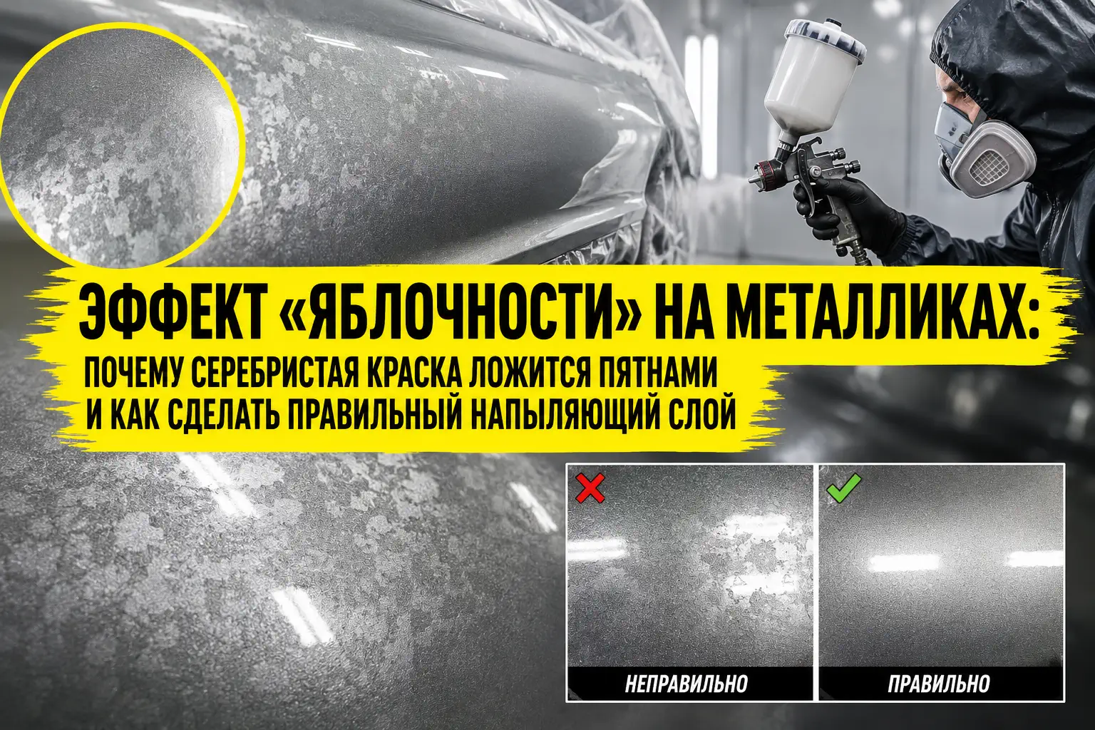

Что такое эффект «яблочности» и почему он возникает
Металлик под микроскопом: как работают алюминиевые чешуйки
Серебристый металлик — это не просто краска, а композиция из трех ключевых компонентов:
  • Прозрачная база — связующее вещество, в котором «плавают» пигменты и чешуйки.
  • Алюминиевые чешуйки — тончайшие пластинки (толщиной 5–20 микрон), которые отражают свет. Именно они создают эффект «металлика».
  • Цветные пигменты — придают оттенок (например, голубой или зеленый в «серебре»), но в случае классического серебристого их почти нет.
Когда свет падает на поверхность, чешуйки отражают его под разными углами. Если они лежат ровно и параллельно поверхности, свет отражается равномерно — и мы видим однородный блеск. Но если чешуйки расположены хаотично (например, из-за неправильного нанесения), свет рассеивается неравномерно, и появляются пятна — эффект яблочности.
Основные причины появления пятен на металлике
Вот список факторов, которые чаще всего приводят к дефекту. Запомните их — и половина проблем будет решена еще до начала покраски.
  • Неправильное давление воздуха — Слишком высокое давление (выше 2.5 бар) «разбрасывает» чешуйки, как ветер листья. — Слишком низкое (ниже 1.8 бар) не дает краске равномерно распыляться. Личный опыт: Однажды я красил дверь Audi A4 в условиях гаража, где компрессор выдавал нестабильное давление. В итоге на одной панели металлик лег идеально, а на другой — с явными пятнами. Пришлось перекрашивать.
  • Неправильная техника нанесения — Держать пистолет слишком близко (менее 15 см) — краска ложится толстым слоем, чешуйки «тонут». — Держать слишком далеко (более 30 см) — растворитель испаряется до попадания на поверхность, и чешуйки не успевают правильно расположиться. — Двигать пистолет неравномерно — появляются «полосы» с разной интенсивностью блеска.
  • Неподходящий растворитель или отвердитель — Быстрый растворитель испаряется слишком быстро, не давая чешуйкам «улечься». — Медленный растворитель, наоборот, заставляет краску стекать, образуя наплывы. Совет: Для серебристых металликов лучше использовать растворитель средней скорости (например, PPG DX330 или Standox MS). Я всегда проверяю рекомендации производителя краски — это экономит время и нервы.
  • Неправильная подготовка поверхности — Остатки старой краски, пыль или жирные пятна мешают равномерному нанесению. — Недостаточное шлифование грунта приводит к тому, что чешуйки «цепляются» за неровности.
  • Влажность и температура в камере — Высокая влажность (выше 60%) замедляет испарение растворителя, краска начинает «течь». — Низкая температура (ниже 18°C) делает краску слишком вязкой, и она ложится неравномерно. Лайфхак: В идеале температура в камере должна быть 20–22°C, а влажность — 40–50%. Если нет климат-контроля, используйте обогреватели и осушители.
  • Неправильная вязкость краски — Слишком густая краска плохо распыляется, образуя «апельсиновую корку». — Слишком жидкая стекает, оставляя пятна. Как проверить: Используйте вискозиметр. Для большинства металликов вязкость должна быть 16–18 секунд по DIN-4.
Как выглядит эффект яблочности: фото-примеры
Чтобы было понятнее, вот как это выглядит на практике:
  • Легкая яблочность: Поверхность кажется «мутной», с едва заметными пятнами. Часто проявляется при определенном угле освещения.
  • Средняя яблочность: Четко видны участки с разной интенсивностью блеска — как будто кто-то провел по краске мокрой тряпкой.
  • Сильная яблочность: Поверхность напоминает кожуру яблока — с ярко выраженными темными и светлыми пятнами.
Пример из практики: Клиент пригнал Porsche 911 с заводским серебристым металликом. После полировки на капоте проявились пятна — как будто краска легла двумя разными слоями. Оказалось, что предыдущий маляр использовал слишком быстрый растворитель, и чешуйки не успели правильно расположиться.
