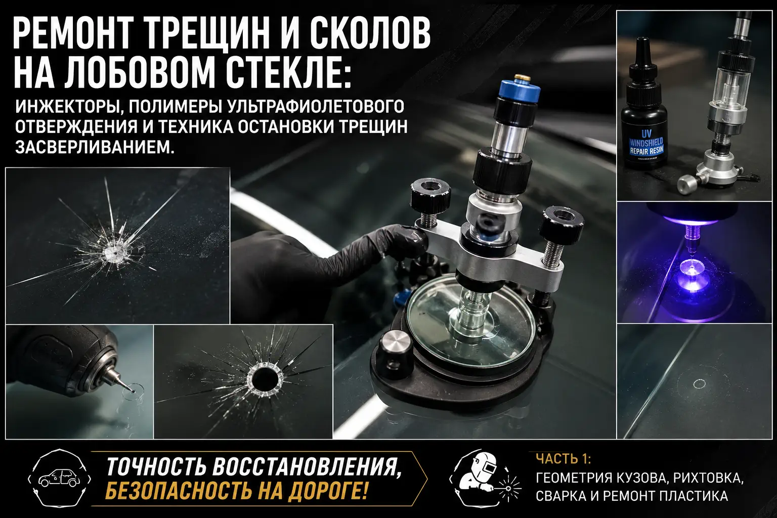

Инжекторы для ремонта сколов: почему это не "шприц с клеем"
Когда я только начинал работать в автосервисе, один клиент принёс мне лобовое стекло с сколом размером с монету. "Вот, — говорит, — друг посоветовал залить суперклеем, а сверху скотч приклеить. Норм будет?" Нет, не норм. Суперклей — это худшее, что можно придумать для ремонта стекла. Он не эластичен, желтеет на солнце и со временем трескается, усугубляя проблему. Вот тут-то и приходят на помощь инжекторы.
Как работает инжектор для ремонта сколов
Инжектор — это не просто инструмент, а целая система, которая позволяет заполнить скол или трещину специальным полимером под давлением. Вот как это происходит:
  • Очистка повреждения. Сначала мастер удаляет все осколки и пыль из скола с помощью специального скребка и пылесоса. Если этого не сделать, полимер не сцепится со стеклом.
  • Установка инжектора. Инжектор крепится на стекло с помощью присосок или клеевого кольца. Он создаёт герметичную камеру вокруг повреждения.
  • Заполнение полимером. Мастер заливает в инжектор жидкий полимер и создаёт вакуум, чтобы вытянуть воздух из трещины. Затем давление меняется на избыточное, и полимер заполняет все микротрещины.
  • Отверждение. Полимер застывает под воздействием ультрафиолетовой лампы (об этом подробнее чуть позже).
  • Полировка. После отверждения излишки полимера удаляются, и поверхность полируется до идеальной гладкости.

Техника засверливания трещин: как остановить "змею" на лобовом стекле
Трещина на лобовом стекле — это как змея: если её не остановить, она будет расти и расти. И вот тут на помощь приходит техника засверливания.
Что такое засверливание трещин
Засверливание — это метод, при котором мастер просверливает небольшое отверстие в конце трещины, чтобы остановить её распространение. Звучит просто, но на деле это требует точности и опыта.
Когда нужно засверливать трещину
Не каждую трещину нужно засверливать. Вот несколько случаев, когда эта техника необходима:
  • Трещина длиной более 10 см.
  • Трещина, которая продолжает расти.
  • Трещина, расположенная в зоне обзора водителя.
  • Трещина, которая идёт от края стекла.
Как правильно засверлить трещину
Засверливание — это не просто "просверлить дырку". Вот пошаговая инструкция:
  • Определите конец трещины. Это самое важное. Если просверлить не в том месте, трещина продолжит расти.
  • Подготовьте инструмент. Вам понадобится дрель с алмазным сверлом диаметром 0,8–1,2 мм.
  • Просверлите отверстие. Сверлите на глубину не более 2/3 толщины стекла. Не давите слишком сильно — стекло может треснуть дальше.
  • Заполните отверстие полимером. Используйте полимер низкой вязкости и инжектор для заполнения отверстия.
  • Отвердите полимер. Используйте УФ-лампу для быстрого отверждения.
  • Отполируйте поверхность. Удалите излишки полимера и отполируйте стекло.
