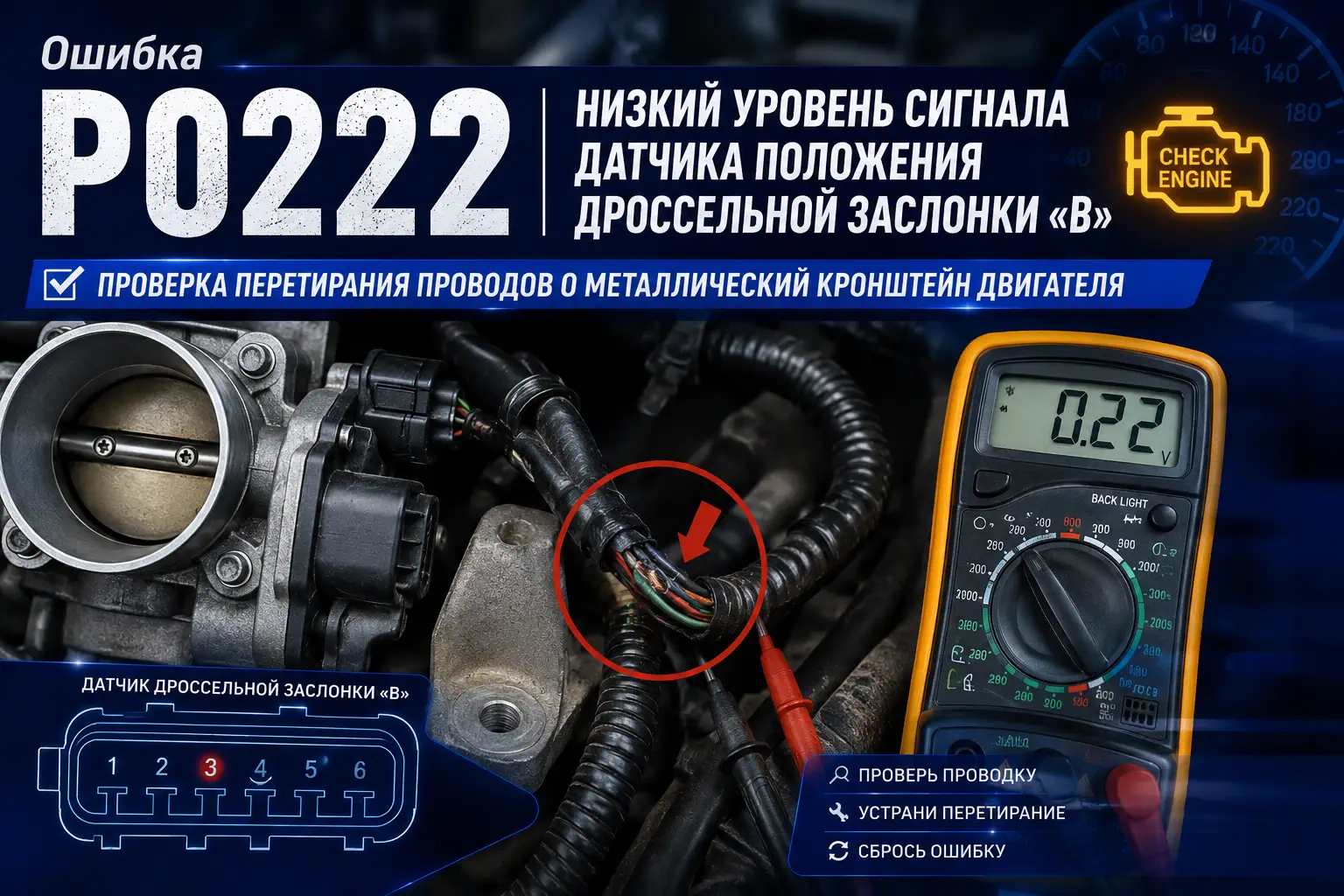

Шаг 1: Визуальный осмотр проводки
Начните с самого простого — осмотрите провода, идущие к датчику положения дроссельной заслонки 'B'. Обратите внимание на:
  • Целостность изоляции — нет ли трещин, потертостей или оголенных участков;
  • Крепление проводов — не болтаются ли они, не касаются ли металлических частей двигателя;
  • Состояние разъема — нет ли окисления, коррозии или повреждений.
Если вы заметили, что провода трутся о кронштейн двигателя, это уже серьезный повод для беспокойства. В моей практике был случай с Honda Accord, где провода были перетерты настолько, что контакт пропадал при каждом повороте руля. Владелец уже собирался менять датчик, но проблема решилась простой изоляцией и фиксацией проводов.

Ремонт проводки: как исправить перетертые провода
Если вы нашли перетертые провода, не спешите бежать в магазин за новым жгутом. В большинстве случаев проблему можно решить своими руками.
Что вам понадобится:
  • Термоусадочные трубки или изолента;
  • Паяльник и припой (если будете паять);
  • Стяжки или пластиковые хомуты;
  • Нож или кусачки.
Пошаговая инструкция по ремонту:
  • Определите место повреждения — внимательно осмотрите провода и найдите участок, где изоляция повреждена.
  • Зачистите провода — аккуратно снимите изоляцию с поврежденного участка, чтобы обнажить жилы.
  • Соедините провода — если провода не оборваны, просто заизолируйте поврежденный участок термоусадочной трубкой или изолентой. Если провода оборваны, их нужно соединить:
  • Скрутите жилы между собой;
  • Пропаяйте соединение для надежности;
  • Наденьте термоусадочную трубку и нагрейте ее феном или зажигалкой.
  • Закрепите провода — чтобы предотвратить повторное перетирание, закрепите провода пластиковыми стяжками или хомутами так, чтобы они не касались металлических частей двигателя.
  • Проверьте работу — подключите разъем датчика, сбросьте ошибку с помощью сканера и проверьте, не появляется ли она снова.
Я помню, как однажды на СТО пригнали Nissan X-Trail с ошибкой P0222. После осмотра выяснилось, что провода датчика 'B' перетерлись о кронштейн генератора. Мы просто заизолировали поврежденный участок, закрепили провода стяжками и проблема исчезла. Владелец был в шоке — он уже был готов потратить кучу денег на новый датчик и диагностику.
