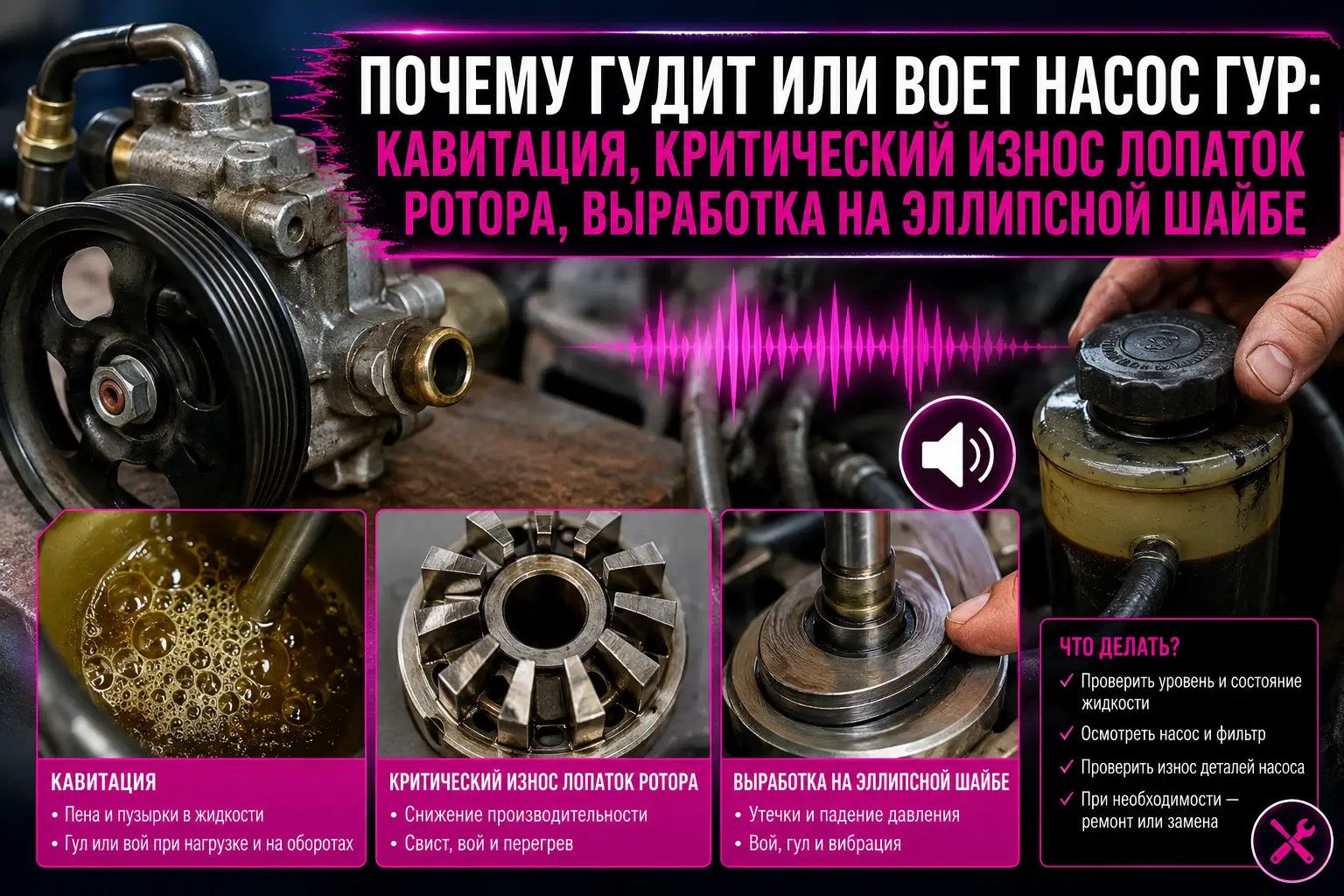

Разбираемся, почему насос ГУР издает гул или вой: кавитация, износ лопаток ротора, выработка на эллипсной шайбе и способы устранения неисправностей.
Почему гудит или воет насос ГУР: кавитация, критический износ лопаток ротора, выработка на эллипсной шайбе

Почему гудит насос ГУР: три главных виновника
1. Кавитация: когда жидкость "вскипает" внутри насоса
Кавитация — это физическое явление, при котором в жидкости образуются пузырьки пара из-за резкого падения давления. В насосе ГУР это происходит, когда жидкость не успевает заполнить пространство между лопатками ротора, и в этих зонах возникает вакуум. Пузырьки схлопываются с огромной силой, разрушая металл и создавая характерный шум.
Как это проявляется на практике? Помню, как на одном из диагностируемых автомобилей (это был Volkswagen Passat B5) владелец жаловался на гул насоса ГУР, который появлялся только на высоких оборотах. При осмотре я обнаружил, что жидкость в бачке ГУР была темной и пенистой — явный признак кавитации. Причина оказалась банальной: владелец залил дешевую жидкость, не соответствующую спецификации. После замены жидкости на оригинальную и прокачки системы гул исчез.
Основные причины кавитации:
  • Использование некачественной или неподходящей жидкости ГУР;
  • Завоздушивание системы (например, после замены жидкости без прокачки);
  • Засорение фильтра в бачке ГУР;
  • Износ лопаток ротора, приводящий к неравномерному заполнению камер;
  • Низкий уровень жидкости в системе.
Кавитация опасна тем, что она не только создает шум, но и разрушает внутренние поверхности насоса. Если вовремя не принять меры, насос может выйти из строя.
2. Критический износ лопаток ротора: когда металл стирается до дыр
Лопатки ротора — это тонкие металлические пластины, которые при вращении прижимаются к эллипсной шайбе центробежной силой. Они создают герметичные камеры, в которых сжимается жидкость. Со временем лопатки изнашиваются, особенно если в системе используется грязная жидкость или отсутствует регулярное обслуживание.
Как-то раз ко мне приехал клиент с Toyota Camry 2005 года выпуска. Машина вола себя как трактор: насос ГУР выл так, что было слышно даже с закрытыми окнами. При разборке насоса я увидел, что лопатки ротора стерлись почти наполовину — они стали тонкими, как лезвия ножей. Причина? Владелец никогда не менял жидкость ГУР, а только доливал ее. В результате абразивные частицы в старой жидкости превратили лопатки в труху.
Признаки износа лопаток ротора:
  • Постоянный вой насоса, усиливающийся при повороте руля;
  • Руль становится тяжелее, особенно на холостых оборотах;
  • Появление металлической стружки в жидкости ГУР;
  • Вибрация руля при повороте.
Если лопатки износились критически, насос придется менять. Ремонт в этом случае нецелесообразен — проще и дешевле установить новый или восстановленный агрегат.
3. Выработка на эллипсной шайбе: когда статор теряет форму
Эллипсная шайба (статор) — это неподвижная деталь, внутри которой вращается ротор. Ее внутренняя поверхность имеет сложную форму, которая обеспечивает плавное изменение объема камер между лопатками. Со временем на шайбе появляется выработка — канавки и борозды, которые нарушают герметичность системы.
Помню случай с Audi A6 C5. Владелец жаловался на вой насоса ГУР и "провалы" при повороте руля. При диагностике я обнаружил, что жидкость в бачке чистая, лопатки ротора в норме, но насос все равно шумит. Пришлось разбирать его полностью, и вот она — эллипсная шайба с глубокой выработкой. Причина? Длительная эксплуатация с низким уровнем жидкости, из-за чего насос работал "всухую".
Признаки выработки на эллипсной шайбе:
  • Неравномерный вой насоса, который то усиливается, то ослабевает;
  • Руль "проваливается" при резком повороте;
  • Насос перегревается даже при непродолжительной работе;
  • Жидкость ГУР пенится и темнеет быстрее обычного.
Выработка на шайбе — это серьезная проблема, которая требует замены насоса. В некоторых случаях можно заменить только статор, но это возможно не для всех моделей.

Шаг 1: Проверка уровня и состояния жидкости ГУР
Первое, что нужно сделать — открыть капот и проверить уровень жидкости в бачке ГУР. Он должен находиться между отметками MIN и MAX. Если жидкости мало, долейте ее до нужного уровня. Но не спешите радоваться, если уровень в норме — это не значит, что проблема решена.
Обратите внимание на состояние жидкости. Она должна быть прозрачной, без посторонних включений и пены. Если жидкость темная, мутная или имеет запах гари — это признак того, что ее нужно срочно менять. Также проверьте наличие металлической стружки на магнитной пробке бачка (если она есть). Стружка — верный признак износа внутренних деталей насоса.
