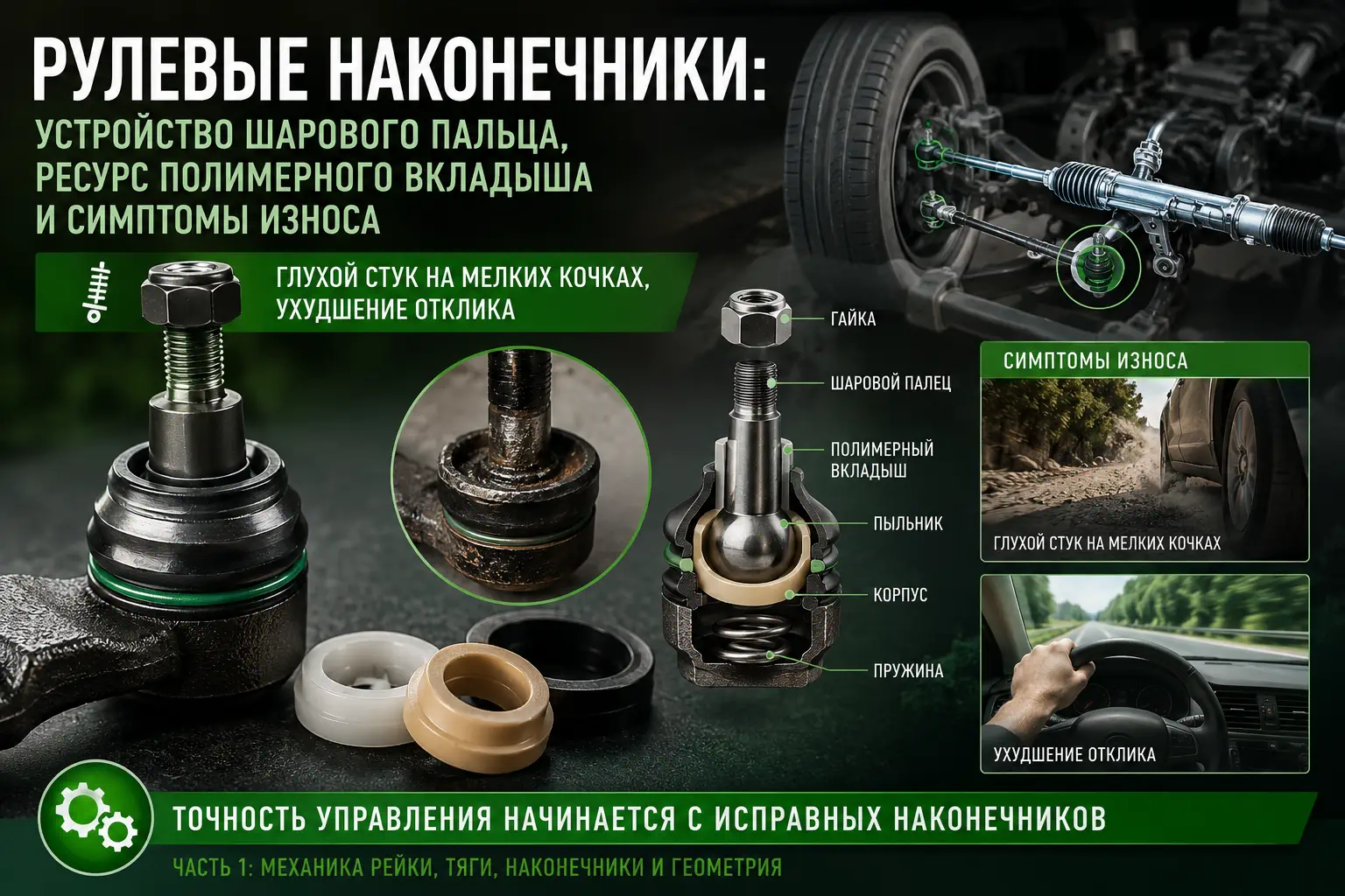

Почему рулевые наконечники — это не просто 'болты с шариком'
Рулевой наконечник — это не просто связующее звено между рулевой тягой и поворотным кулаком. Это сложный механизм, который должен обеспечивать плавное и точное управление автомобилем в любых условиях. Давайте разберемся, как он устроен и почему шаровый палец стал стандартом в автомобильной индустрии.
Конструкция рулевого наконечника: от корпуса до полимерного вкладыша
Внешне рулевой наконечник выглядит как небольшой металлический 'палец' с резьбой на одном конце и шаровым шарниром на другом. Но внутри — целая вселенная инженерных решений. Вот из чего он состоит:
- Корпус — обычно изготавливается из высокопрочной стали или алюминиевого сплава. Он должен выдерживать огромные нагрузки, особенно при езде по неровностям.
- Шаровый палец — это сердце наконечника. Он имеет сферическую форму, которая позволяет ему свободно вращаться внутри корпуса, обеспечивая подвижность во всех направлениях.
- Полимерный вкладыш — ключевой элемент, который амортизирует нагрузки и предотвращает износ металлических частей. Именно он чаще всего выходит из строя.
- Пыльник — резиновая или силиконовая манжета, защищающая шарнир от грязи, влаги и абразивных частиц. Если пыльник поврежден, ресурс наконечника сокращается в разы.
- Смазка — специальный состав, который закладывается внутрь шарнира для снижения трения и защиты от коррозии.

Симптомы износа рулевых наконечников: как распознать проблему до того, как станет поздно
Износ рулевых наконечников — это не та проблема, которую можно игнорировать. Она развивается постепенно, и если вовремя не принять меры, последствия могут быть серьезными. Вот основные симптомы, на которые стоит обратить внимание.
Глухой стук на мелких кочках: первый звонок
Это самый распространенный и заметный симптом. Если при проезде мелких неровностей (например, лежачих полицейских или стыков асфальта) вы слышите глухой стук в передней части автомобиля, скорее всего, дело в рулевых наконечниках.
Почему это происходит? Когда полимерный вкладыш изнашивается, между шаровым пальцем и корпусом появляется люфт. При наезде на кочку палец ударяется о корпус, издавая характерный звук.
Я помню, как однажды клиент приехал с жалобой на стук. На первый взгляд, все выглядело нормально, но при более тщательной диагностике выяснилось, что один из наконечников имел люфт в 2 миллиметра. Это уже критическое значение, и замена была необходима.
Ухудшение отклика рулевого управления: машина 'плавает'
Если руль стал 'ватным', а машина реагирует на повороты с задержкой, это верный признак износа рулевых наконечников. Вот что происходит:
- Увеличенный люфт: Из-за износа вкладыша шаровый палец начинает свободно перемещаться внутри корпуса, что приводит к потере точности управления.
- Неравномерный износ: Если изношен только один наконечник, руль может тянуть в сторону.
- Вибрации на руле: При сильном износе наконечники могут вызывать вибрации, особенно на высоких скоростях.
Однажды я тестировал автомобиль с изношенными наконечниками на трассе. На скорости 100 км/ч руль начинал 'гулять', и приходилось постоянно подруливать. Это не только утомительно, но и опасно.
