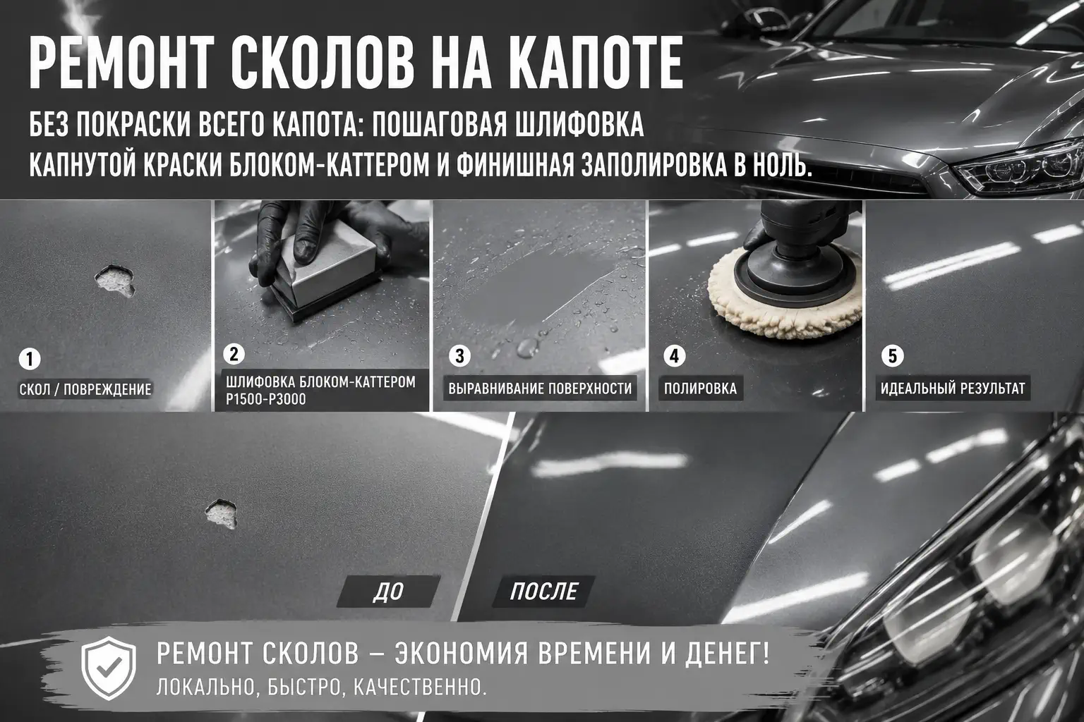

Пошаговая инструкция: ремонт скола на капоте с помощью блока-каттера
Теперь переходим к самому интересному — процессу ремонта. Я разобью его на этапы, чтобы вам было проще следовать инструкции. В качестве примера возьмём типичный скол на капоте — небольшой, но заметный.
Этап 1: Подготовка поверхности
Первое правило успешного ремонта — чистота. Любая пыль или грязь, попавшая на поверхность, испортит результат.
  • Тщательно вымойте капот. Используйте автомобильный шампунь и мягкую губку. Особое внимание уделите зоне вокруг скола.
  • Обезжирьте поверхность. Нанесите обезжириватель на салфетку и протрите место ремонта. Не используйте для этого обычные растворители — они могут повредить краску.
  • Осмотрите скол под лупой. Определите, насколько глубоко повреждение. Если виден металл, потребуется дополнительная обработка.
  • Защитите соседние участки. Наклейте малярный скотч и плёнку вокруг скола, чтобы не повредить краску при шлифовке.
Этап 2: Нанесение краски
Здесь важно не переборщить с количеством краски. Излишки потом будет сложно удалить.
  • Встряхните флакон с краской. Делайте это не менее минуты, чтобы пигменты равномерно распределились.
  • Нанесите краску тонким слоем. Используйте для этого тонкую кисточку или зубочистку. Краска должна слегка выступать над поверхностью — это нормально.
  • Дайте краске высохнуть. Время высыхания зависит от типа краски и температуры воздуха. Обычно это 10-15 минут. Можно ускорить процесс с помощью строительного фена, но не перегревайте поверхность.
  • Нанесите второй слой. Он должен быть ещё тоньше первого. Цель — заполнить все микротрещины и сравнять поверхность.
  • Нанесите лак. Лак защитит краску и придаст блеск. Наносите его так же тонко, как и краску.
Вот здесь я допустил свою первую ошибку. На первом сколу, который я ремонтировал, я нанёс слишком много краски. В результате получился бугорок, который пришлось долго шлифовать. Так что запомните: лучше нанести несколько тонких слоёв, чем один толстый.
Этап 3: Шлифовка капнувшей краски блоком-каттером
Это самый ответственный этап. От того, насколько аккуратно вы проведёте шлифовку, зависит конечный результат.
  • Подготовьте блок-каттер. Наклейте на него наждачную бумагу зернистостью P1500. Если скол небольшой, можно использовать бумагу P2000.
  • Смочите поверхность водой. Это уменьшит трение и предотвратит забивание наждачной бумаги.
  • Начните шлифовку. Двигайте блок-каттер круговыми движениями с лёгким нажимом. Ваша задача — сравнять капнутую краску с поверхностью капота.
  • Контролируйте процесс. Периодически вытирайте поверхность салфеткой и осматривайте скол под разными углами. Как только краска сравняется с поверхностью, переходите к более мелкой наждачной бумаге (P3000).
  • Завершите шлифовку. Используйте бумагу P5000, чтобы убрать все риски от предыдущих этапов.
Здесь важно не перестараться. Если вы будете слишком сильно давить на блок-каттер, то можете протереть краску до грунта. Я всегда советую новичкам начинать с минимального нажима и постепенно увеличивать его по мере необходимости.
Этап 4: Финишная полировка "в ноль"
После шлифовки поверхность будет матовой. Наша задача — вернуть ей первоначальный блеск.
  • Подготовьте полировальную машинку. Установите на неё мягкий полировальный круг.
  • Нанесите абразивную пасту. Используйте небольшое количество пасты 3M Perfect-it III или аналогичной.
  • Начните полировку. Двигайте машинку медленно, с лёгким нажимом. Обрабатывайте не только место ремонта, но и небольшую зону вокруг него, чтобы переход был плавным.
  • Смените пасту. После удаления всех рисок перейдите на среднюю пасту (3M Perfect-it II).
  • Завершите полировку. Используйте финишную пасту (3M Perfect-it) для придания максимального блеска.
  • Удалите остатки пасты. Протрите поверхность микрофибровой салфеткой.
Финишная полировка — это настоящее искусство. Первый раз, когда я попробовал полировать капот после ремонта, у меня получился заметный ореол вокруг скола. Пришлось переделывать всю работу. Так что не спешите — лучше потратить больше времени на полировку, чем получить неудовлетворительный результат.
Этап 5: Контроль качества и финальные штрихи
После полировки осмотрите место ремонта при хорошем освещении. Вот на что стоит обратить внимание:
  • Отсутствие рисок и матовости — поверхность должна быть идеально гладкой и блестящей.
  • Плавный переход — граница между отремонтированным участком и заводской краской должна быть незаметна.
  • Отсутствие пылинок и ворсинок — если вы заметили дефекты, можно аккуратно удалить их с помощью иголки и повторно отполировать.
Если всё в порядке, нанесите на отремонтированный участок защитный воск или керамическое покрытие. Это продлит срок службы ремонта и защитит краску от внешних воздействий.
Вот и всё! Теперь ваш капот выглядит как новый. Конечно, первый раз может не получиться идеально, но с опытом вы будете справляться всё лучше и лучше.
