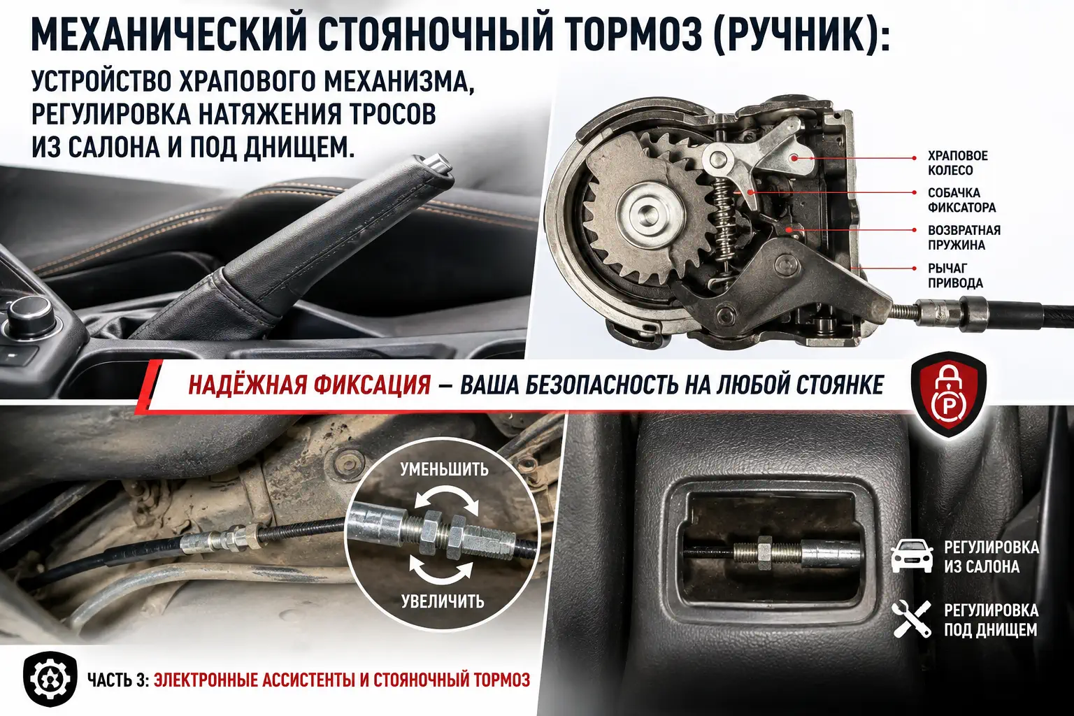

Храповой механизм: сердце ручника
Храповой механизм — это то, что позволяет ручнику оставаться в поднятом положении. Он состоит из нескольких ключевых элементов:
  • Зубчатая рейка: На рычаге ручника есть металлическая планка с зубцами.
  • Собачка: Это подпружиненный фиксатор, который цепляется за зубцы рейки и не даёт рычагу опуститься.
  • Кнопка отпускания: Когда вы нажимаете на кнопку на конце рычага, собачка отводится от рейки, и ручник можно опустить.
Проблемы с храповым механизмом — одна из самых частых причин неисправности ручника. Например, если собачка изношена или пружина ослабла, ручник может самопроизвольно отпускаться. Или наоборот — заклинивать, и тогда его невозможно будет опустить. Лично я сталкивался с ситуацией, когда на старой "Тойоте" собачка просто перестала фиксироваться из-за того, что зубцы на рейке стёрлись. Пришлось менять весь рычаг в сборе — благо, это не так дорого.
Ещё одна распространённая проблема — это попадание грязи или ржавчины в механизм. Если ручник стал туго подниматься или, наоборот, слишком легко, стоит проверить храповой механизм на предмет загрязнений. Иногда достаточно просто почистить его и смазать — и всё заработает как новенькое.

Регулировка натяжения тросов ручника: пошаговая инструкция
Если вы выяснили, что ручник не держит из-за ослабления тросов, пора заняться регулировкой. Это можно сделать двумя способами: из салона и под днищем автомобиля. Я расскажу про оба варианта, так как иногда приходится комбинировать их для достижения наилучшего результата.
Регулировка из салона: когда доступ к механизму ограничен
Этот способ подходит для автомобилей, где доступ к регулировочному механизму затруднён или когда нужно быстро подтянуть ручник без лишних манипуляций. Вот как это делается:
  • Подготовка: Поставьте автомобиль на ровную площадку и убедитесь, что ручник полностью опущен. Подложите упоры под передние колёса, чтобы машина не покатилась.
  • Снятие облицовки: В большинстве автомобилей рычаг ручника закрыт пластиковой облицовкой. Аккуратно снимите её, поддев плоской отвёрткой или специальным инструментом.
  • Доступ к регулировочной гайке: Под облицовкой вы увидите трос, который идёт от рычага к уравнителю. На нём должна быть регулировочная гайка (обычно это контргайка и основная гайка).
  • Регулировка: Ослабьте контргайку и начинайте закручивать основную гайку, натягивая трос. Затягивайте её до тех пор, пока ручник не будет уверенно держать машину на 2-3 щелчках.
  • Фиксация: Затяните контргайку, чтобы зафиксировать регулировку. Установите облицовку на место.
  • Проверка: Проверьте эффективность ручника так, как я описывал выше. Если всё в порядке — регулировка завершена.
Лично я предпочитаю начинать именно с регулировки из салона, так как это быстрее и проще. Но есть нюанс: если тросы сильно растянуты или заклинило уравнитель, то одной только регулировки из салона может быть недостаточно. В таком случае придётся лезть под машину.
Регулировка под днищем: когда нужна точность
Если регулировка из салона не дала результата или вы хотите добиться идеального натяжения, придётся залезть под машину. Вот как это сделать:
  • Подготовка: Поднимите заднюю часть автомобиля на домкрате и установите её на подставки. Убедитесь, что машина надёжно зафиксирована.
  • Доступ к уравнителю: Найдите уравнитель тросов — это металлическая планка, к которой крепятся тросики, идущие к задним колёсам. Обычно он расположен ближе к центру автомобиля.
  • Ослабление контргайки: На уравнителе вы увидите регулировочную гайку и контргайку. Ослабьте контргайку, чтобы можно было крутить основную гайку.
  • Регулировка натяжения: Закручивайте основную гайку, натягивая тросы. Делайте это равномерно, чтобы оба тросика натягивались одинаково. Проверяйте натяжение, подтягивая ручник из салона.
  • Фиксация: Когда ручник будет держать на 2-3 щелчках, затяните контргайку, чтобы зафиксировать регулировку.
  • Проверка: Опустите автомобиль и проверьте эффективность ручника. Если всё в порядке — работа завершена.
Однажды мне пришлось регулировать ручник на "Форд Фокусе" именно под днищем. Дело в том, что уравнитель был сильно закисшим, и регулировка из салона не давала результата. Пришлось сначала очистить его от ржавчины, смазать и только потом приступать к настройке. После этого ручник заработал как новенький.
