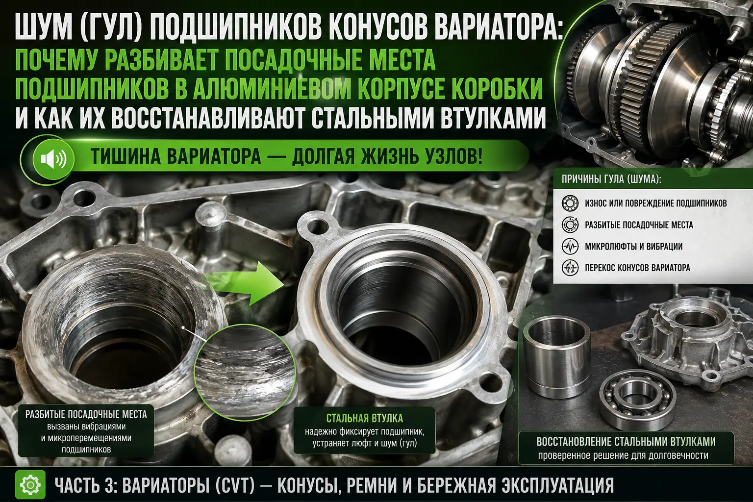

Как гул подшипников превращается в разрушение алюминиевого корпуса
Алюминий — лёгкий и прочный материал, но у него есть один серьёзный недостаток: он мягче стали. Когда подшипник начинает люфтить, он словно "выдалбливает" своё посадочное место в алюминиевом корпусе коробки. Представьте, что вы забиваете гвоздь в деревянную доску, а потом начинаете его расшатывать. Со временем отверстие становится всё больше, а гвоздь — всё менее устойчивым. Примерно то же самое происходит с подшипником в корпусе вариатора.
Вот как это происходит по этапам:
  • Начальная стадия: появление люфта. Износ подшипника приводит к небольшому люфту. На этом этапе гул может быть едва заметным, но уже начинается разрушение посадочного места.
  • Развитие проблемы: увеличение люфта. Люфт растёт, подшипник начинает "гулять" в своём гнезде. Гул становится громче, появляются вибрации. Алюминий постепенно деформируется, образуются микротрещины.
  • Критическая стадия: разрушение посадочного места. Подшипник уже не фиксируется в корпусе, алюминий крошится, появляются задиры. На этом этапе вариатор начинает работать с перебоями: рывки, пробуксовки, потеря динамики.
  • Финал: полный отказ коробки. Если не принять меры, подшипник может полностью разрушиться, а его обломки повредят другие компоненты вариатора. Ремонт на этом этапе обойдётся в круглую сумму.

  • Диагностика. Сначала мастер проверяет состояние подшипников и посадочных мест. Если люфт слишком большой, а корпус сильно повреждён, может потребоваться замена всей коробки. Но в большинстве случаев втулки спасают ситуацию.
  • Расточка посадочного места. Повреждённое посадочное место растачивают на специальном станке до нужного диаметра. Это делается с высокой точностью, чтобы втулка села идеально.
  • Изготовление втулки. Втулку изготавливают из высокопрочной стали, подгоняя её размеры под расточенное отверстие. Иногда используют готовые втулки, если они подходят по размерам.
  • Установка втулки. Втулку запрессовывают в расточенное отверстие с помощью пресса. Важно, чтобы она села ровно, без перекосов. Иногда для надёжной фиксации используют специальный клей или термическую посадку (нагрев втулки перед установкой).
  • Финишная обработка. После установки втулку обрабатывают, чтобы восстановить идеальную геометрию посадочного места. Затем устанавливают новый подшипник.
  • Проверка. После сборки вариатор тестируют на стенде, чтобы убедиться, что всё работает правильно.
