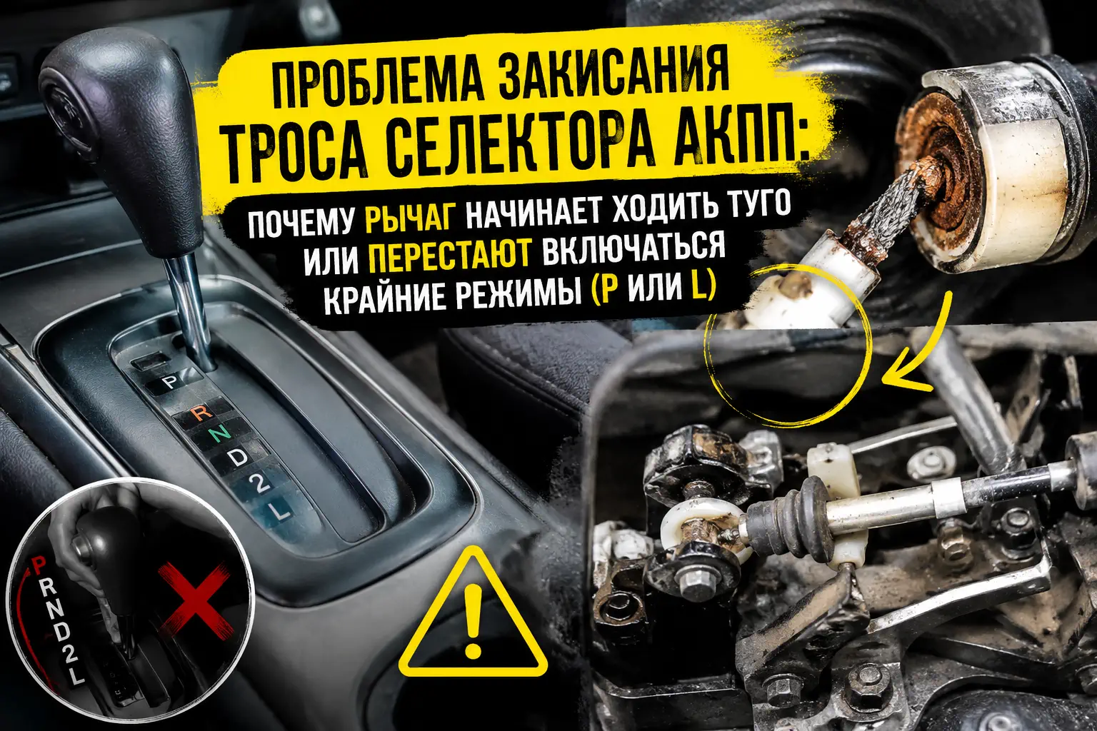

Разбираемся, почему закисает трос селектора АКПП, из-за чего рычаг ходит туго и не включаются режимы P или L. Советы по диагностике и ремонту.
Проблема закисания троса селектора АКПП: почему рычаг начинает ходить туго или перестают включаться крайние режимы (P или L)
Когда привычный рычаг АКПП превращается в упрямого ослика
Вы садитесь в машину, поворачиваете ключ зажигания, а рычаг селектора АКПП вдруг начинает сопротивляться, как будто его кто-то держит за хвост. Особенно достаётся крайним режимам — парковка (P) или пониженная передача (L) — они либо не включаются вовсе, либо требуют нечеловеческих усилий. Знакомо? Если да, то вы столкнулись с одной из самых коварных, но при этом легко устранимых проблем классического автомата — закисанием троса селектора.
Честно говоря, я сам на этом обжигался не раз. Помню, как однажды зимним утром в -20 пытался выехать с парковки на своей старенькой Toyota Camry. Рычаг упёрся в режим 'P' так, будто его приварили. Пришлось буквально вдавливать его в пол, чтобы сдвинуть с места. Тогда я понял: игнорировать эту проблему — всё равно что играть в русскую рулетку с коробкой передач. Рано или поздно она выстрелит, и последствия будут куда неприятнее, чем просто тугой ход рычага.
В этой статье я поделюсь всем, что знаю о закисании троса селектора АКПП: от причин и симптомов до пошаговых инструкций по диагностике и ремонту. Вы узнаете, почему эта проблема возникает, как её предотвратить и что делать, если она уже дала о себе знать. И главное — как не попасть в ситуацию, когда ваш автомобиль превращается в неподвижный памятник собственной технической беспомощности.

Почему трос закисает: разбираемся в причинах
Закисание троса — это не просто 'прикипела грязь'. Это комплексная проблема, которая развивается постепенно. Вот основные причины, почему это происходит:
  • Влага и реагенты
    Трос проходит под днищем автомобиля, где на него постоянно попадают вода, снег, грязь и химические реагенты с дорог. Со временем влага проникает под защитную оболочку троса, вызывая коррозию металлического каната. Особенно страдают автомобили, которые часто ездят по заснеженным или грязным дорогам.
    Личный опыт: Однажды ко мне на сервис пригнали Nissan X-Trail 2012 года. Владелец жаловался, что рычаг АКПП стал 'деревянным', особенно в режиме 'P'. Когда мы сняли трос, то увидели, что он буквально проржавел изнутри. Оказалось, машина часто ездила по зимним дорогам, обработанным реагентами. Трос пришлось менять полностью.
  • Отсутствие смазки
    Заводская смазка внутри оболочки троса со временем высыхает или вымывается. Без смазки металлические жилы начинают тереться друг о друга, вызывая повышенное трение. Это как пытаться открыть заржавевший замок без WD-40 — сначала туго, а потом вообще никак.
  • Механический износ
    Даже самый качественный трос со временем изнашивается. Металлические жилы истираются, оболочка трескается, и внутрь попадает грязь. Особенно быстро это происходит, если трос часто перегибается под острыми углами (например, у машин с низкой посадкой).
  • Неправильная регулировка
    Если трос слишком натянут или, наоборот, провисает, это создаёт дополнительную нагрузку на механизм. Со временем это приводит к его деформации и закисанию.
  • Экстремальные температуры
    Перепады температур — от жары летом до морозов зимой — вызывают расширение и сжатие металла. Это приводит к микротрещинам в оболочке троса, через которые проникает влага.
