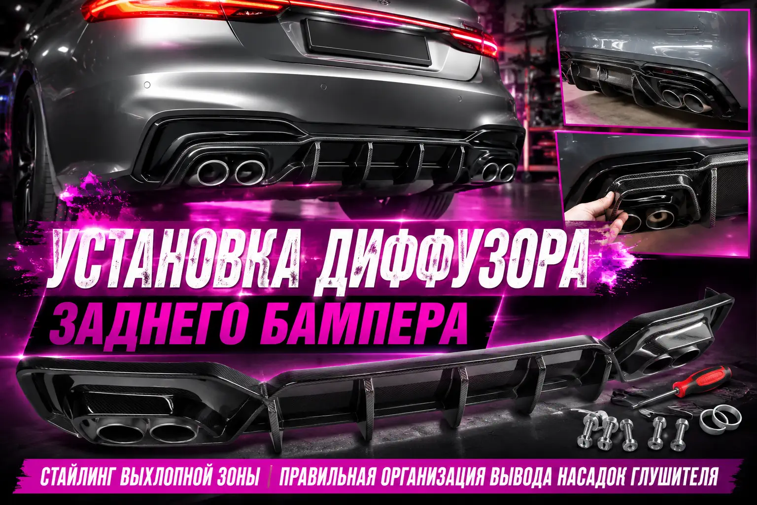

Установка диффузора заднего бампера: стайлинг выхлопной зоны автомобиля
Сообщения: 1909
Как правильно установить диффузор заднего бампера и организовать вывод насадок глушителя. Советы по стайлингу выхлопной зоны автомобиля.

Пошаговая инструкция по установке диффузора заднего бампера
Теперь переходим к самому интересному — установке диффузора. Я поделюсь своим опытом и расскажу, как сделать это правильно, чтобы не испортить бампер и не нарушить геометрию кузова.
Перед началом работы подготовьте:
  • Набор отвёрток и ключей;
  • Дрель с набором свёрл;
  • Рулетку и маркер;
  • Клей для пластика (если диффузор крепится на клей);
  • Саморезы или болты (если диффузор крепится на механическое крепление);
  • Герметик для выхлопных систем (если диффузор интегрирован с насадками глушителя).
Подготовка автомобиля
  • Помойте автомобиль. Особенно тщательно вымойте задний бампер. Грязь и пыль могут помешать установке.
  • Снимите задний бампер. Обычно для этого нужно открутить несколько болтов и снять пластиковые накладки. Если не уверены, как это сделать, посмотрите инструкцию для вашей модели автомобиля.
  • Очистите место установки. Убедитесь, что на бампере нет остатков клея или герметика.
Установка диффузора
  • Примерьте диффузор. Убедитесь, что он подходит по размеру и не мешает работе выхлопной системы.
  • Отметьте места крепления. Используйте маркер, чтобы отметить места, где нужно просверлить отверстия или нанести клей.
  • Просверлите отверстия (если диффузор крепится на саморезы или болты). Будьте осторожны, чтобы не повредить бампер.
  • Нанесите клей (если диффузор крепится на клей). Равномерно распределите клей по поверхности диффузора.
  • Установите диффузор. Прижмите его к бамперу и закрепите саморезами или болтами. Если используете клей, дайте ему высохнуть в течение нескольких часов.
  • Установите насадки глушителя (если они интегрированы с диффузором). Следуйте инструкции, которую я дал выше.
  • Установите бампер обратно. Убедитесь, что все крепления на месте и бампер стоит ровно.
